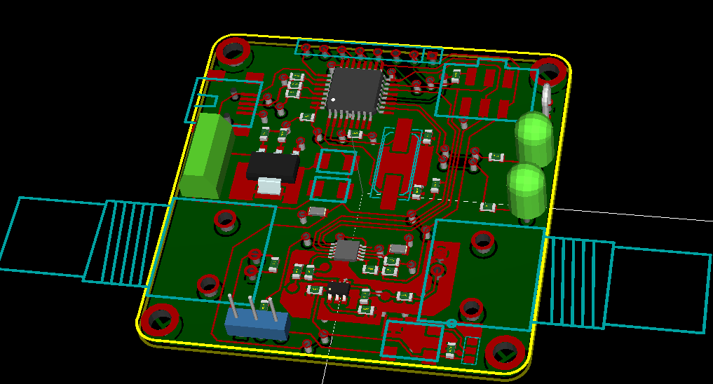

    Projekt płytki PCB
    Wzór płytki PCB jest całkiem prosty. Tutaj jest zrzut ekranu przedstawiający ostateczną wersję płytki drukowanej w wersji 3D, wygenerowany w programie KiCad.
    Generator funkcji oparty na układzie AD9833
    Na obrazku tym można zobaczyć również złącze BNC przeznaczone do podłączenia zewnętrznego zegara, które nie zostało jeszcze ,,przylutowane" na płytce, aby nie zasłaniało innych elementów.
    Płytka drukowana została zaprojektowana tak, że oscylator docelowo miał zostać przylutowany powierzchniowo, jednak okazało się, że autor nie posiada takiego oscylatora o odpowiedniej częstotliwości. Posiadał natomiast oscylator w obudowie DIP, który postanowił prowizorycznie zamontować na płytce w sposób widoczny na obrazku poniżej.
    Może nie wygląda to zbyt estetycznie, jednak działa poprawnie.
