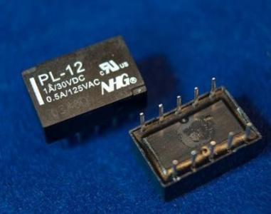

    A taki przekaźnik... powiem jeszcze że ma on tylko podawać napięcie na parę diodek LED.
    Jak podłączyć przekaźnik bistabilny do centralnego zamka z alarmem? Jak podłączyć przekaźnik bistabilny do centralnego zamka z alarmem?
  • #4 12188858
    nikusert
    Poziom 41  
    Wszystko zależy jak długo mają świecić te diody.Przekaźnik na zdjęciu to oczywiście podwójny,może być tylko zadziała bardzo krótko.

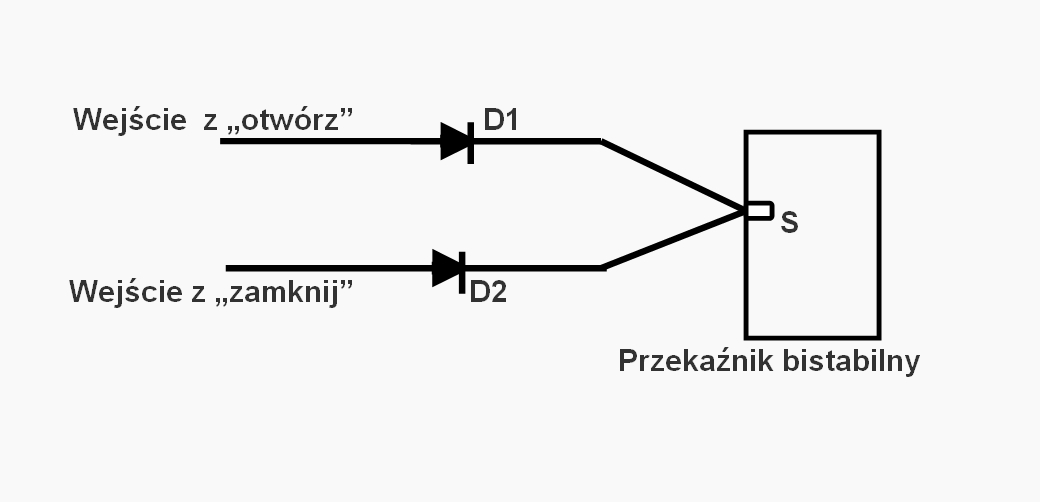

    Nie wiem, czy nie jest ważna polaryzacja wejścia S dla tego typu przekaźnika. Jeśli tak to tak bym to podłączył, wykorzystując sterowanie centralnego przez alarm:
    Jest to układ przy założeniu, że centralny jest sterowany plusem; gdy będzie jedno z wyjść sterowane minusem (np. siłowniki uniwersalne) - stosuje się jeszcze jeden miniprzekaźnika zamieniający minus na podanie plusa. Przekaźnik wstawiony przez Kolegę będzie dobry. Dla uproszczenia, na rysunku pominięto jego wszystkie inne wejścia oprócz tego ważnego, sterującego "S".
    Diody dowolne prostownicze.

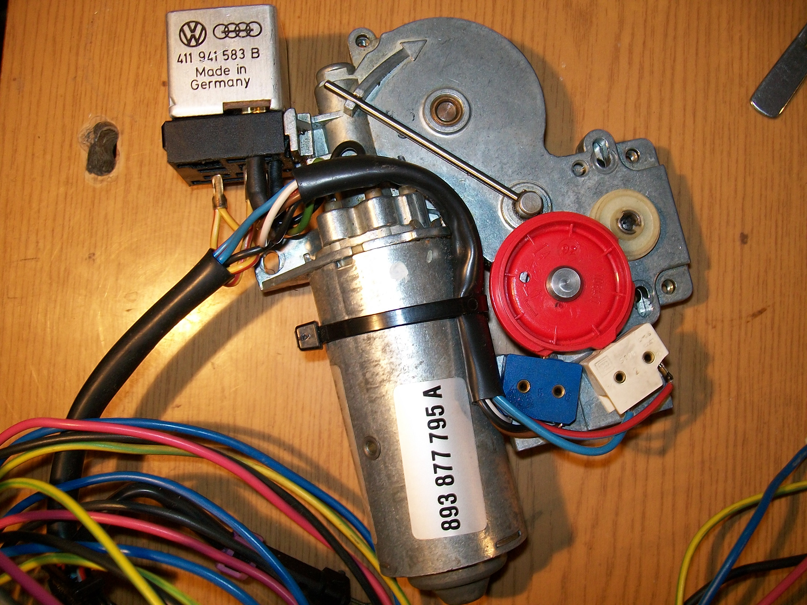

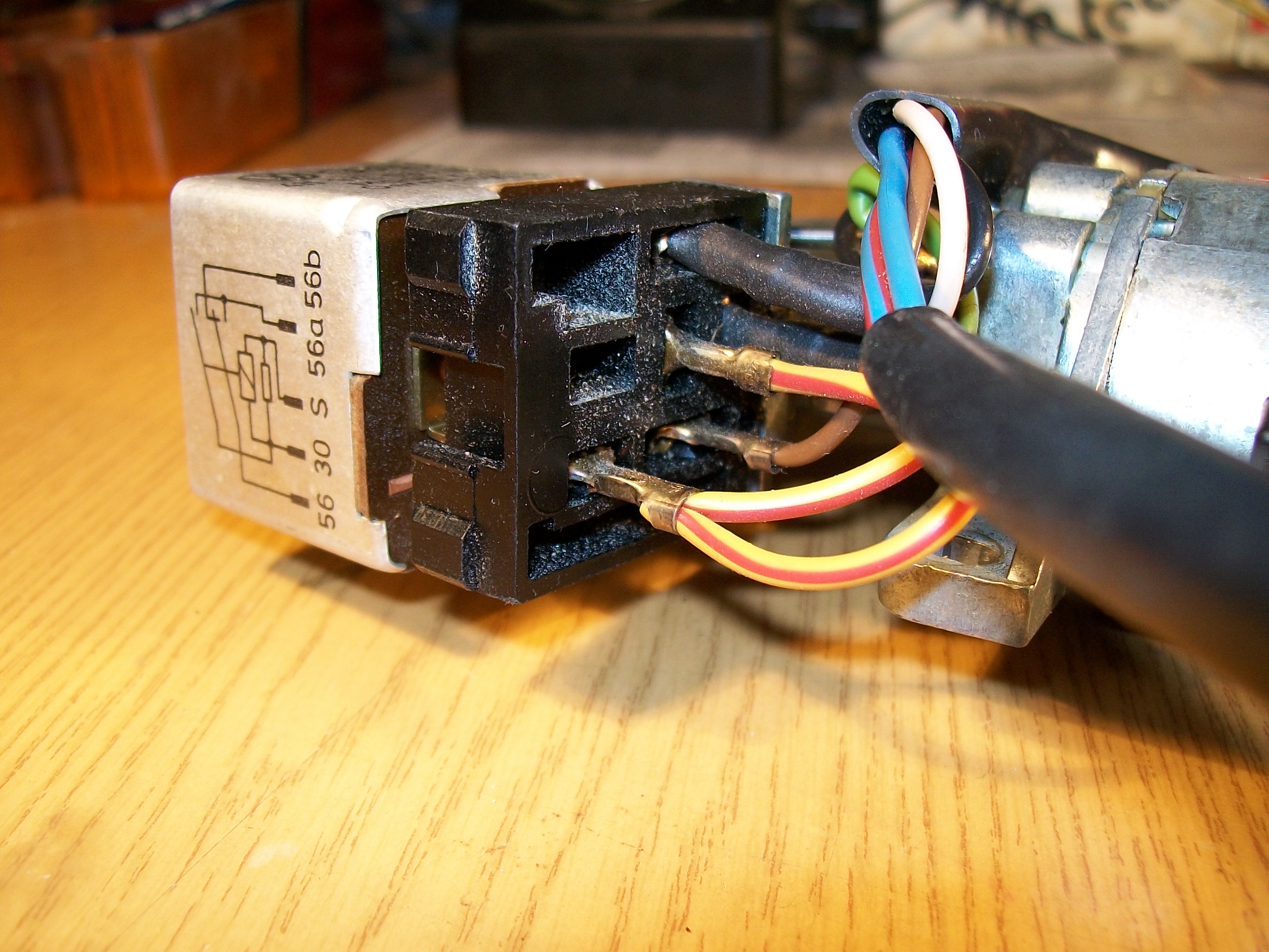

    Tak jest, były one nie tylko w Garbusie ale i w niektórych Golfach i Passatach jako przekaźniki w... szyberdachu. Numer jego sekretny to 111 941 583 lub 411 941 583B a wygląda tak:
    Należy szukać koniecznie po numerze w/g VW czyli 893 877 795A, gdyż w silniczku szyberdachu bywa taniej niż samodzielny przekaźnik świateł VW!
    Największą jego zaletą jest brak poboru prądu MIĘDZY impulsami sterującymi a impulsy te mogą (nawet muszą) być tylko plusem, nie musi się zmieniać polaryzacji impulsu sterującego.
