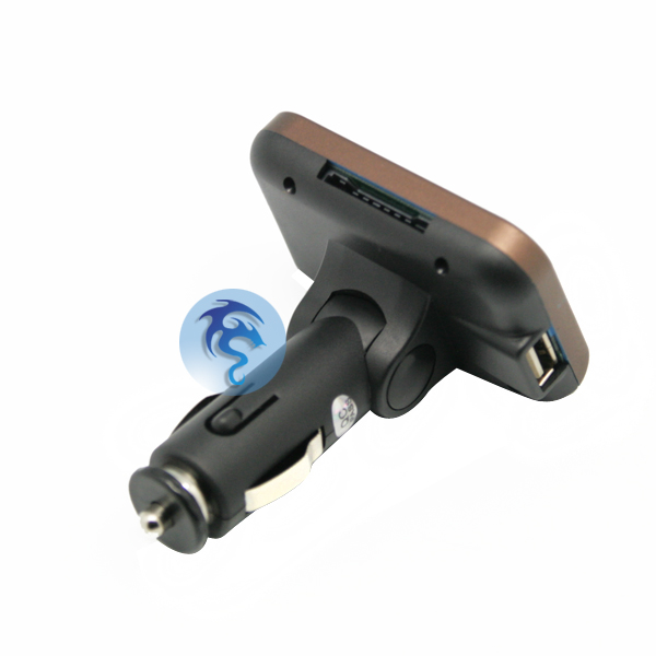

    Witam!
    mam problem, który wydaje mi się do rozwiązania ale potrzebuję potwierdzenia i wskazówek bardziej doświadczonych.
    Zakupiłem od chińczyka MP3 FM Transmitter - oczywiście dzwięk przekazuje poprzez FM a chciałbym go przerobić na wtyczkę typu "jack", transmitter były opcjonalny...
    Urządzenie jest dopiero w wysyłce z Chin tak więc na chwilę obecną proszę o informacje, czy da radę znależć 3 magiczne kabelki/luty w urządzeniu aby zrobić tą modyfikację?
    Oczywiście później dołączę zdjęcia rozkręconego urządzenia...
    Proszę o wstępne wypowiedzi i ewentualne problemy jakie mogą się pojawić.
    Dziękuje

    Wg. mnie to musiałbyś zastosować demodulator FM i włączyć go tuż przed stopniem wyjściowym.
    W czymś takim raczej tor m.cz. jest w jakimś układzie scalonym, z kupą innych rzeczy i najprawdopodobniej nie ma wyprowadzenia na zewnątrz.

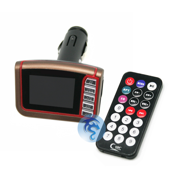

    Przegladałem dziesiątki Car mp3 player, ten wygladał najciekawiej i miał najlepszy ekran.
    Ceną powalał - 5$ z bezpłatną wysyłką, za późno docztałem szczegóły tego modelu :)
    Chcę go użyć do zainstalowania na stałe w zestawie głośników komuterowych Logitech 2+1 i zrobić z tego również radio z odtwarzaczem mp3...
    Tak więc szukam teraz schematów w internecie czy oby napewno jest tak jak pisze Michał 911 czy jednak budowa będzie modułowa i uda się podłączyć pomiędzy wyjście z odtwarzacza mp3 a FM transmiter wyprowadzenie na wtyczkę "jack"...
