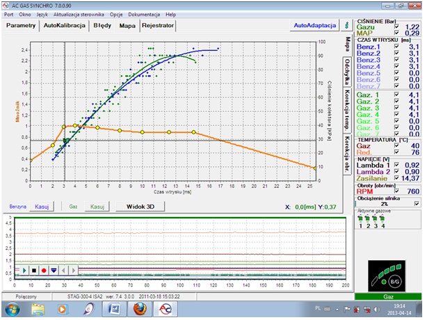

    Ford Focus C-max 1,6.
    Stag 300 Plus, wtryski Magic Jet, reduktor Scorpion.
    Jestem słabo zorientowany w temacie. Zakupiłem kabelek bo wyskoczył w aucie błąd-uboga mieszanka. Proszę o wyrozumiałość i pomoc. Oto fotka map. STAG 300 Plus - uboga mieszanka w Ford Focus C-max 1.6, jak ustawić mapy?

    Przede wszystkim za wysokie ciśnienie, możnik poniżej 1.

    Po pierwsze dzięki za odpowiedź. Jakie by Pan proponował?

    Ustaw ciśnienie tak aby było powyżej 1 , a resztę dostrój ręcznie.

    Witam. Ponownie proszę o pomoc. Po regulacjach wygląda to tak:
    Tak wygląda mapa.
  • #7 12198948
    wojtek firmanty
    A tak wygląda odchyłka. Tu mam problem, bo nie wiem o ile przesunąć punkty. Czytałem na forum, że przesuwa się ,,o tyle kliknięć'' ile jest kratek, mnie się wydaje, że o tyle kratek o ile oddalona jest czerwona linia od czarnej. Jeśli żle rozumuję proszę o poprawienie mnie.
