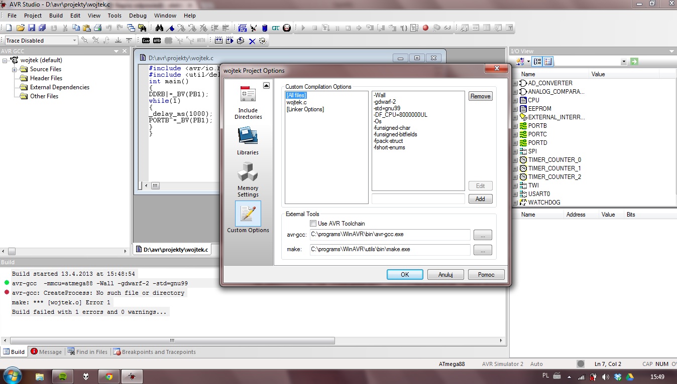

  • #13 12193557
    dupree
    No wiec niestety nic.. przeinstalowałem od nowa w nowym folderze c:\programs WinAVR nastepnie wgralem AVR studio 4 przestawiłem w ustawieniach avr-gcc i make i nadal nie dziala a na samym poczatku jak uruchamiam AS4 mam taki komuinkat.
    Loaded plugin STK500
    gcc plug-in: No AVR Toolchain installation found. The AVR GCC plug-in can still be used if you set up your own build tools.
    Natomiast przy probie kompilacji programu.
    Build started 13.4.2013 at 15:48:54
    avr-gcc -mmcu=atmega88 -Wall -gdwarf-2 -std=gnu99 -DF_CPU=8000000UL -Os -funsigned-char -funsigned-bitfields -fpack-struct -fshort-enums -MD -MP -MT wojtek.o -MF dep/wojtek.o.d -c ../wojtek.c
    avr-gcc: CreateProcess: No such file or directory
    make: *** [wojtek.o] Error 1
    Build failed with 1 errors and 0 warnings...
    A zmieniłem też te ustawienia w zabezpieczeniach windowsa.
    AVR Studio 4 - błąd kompilacji mimo poprawnych ścieżek make.exe i avr-gcc.exe

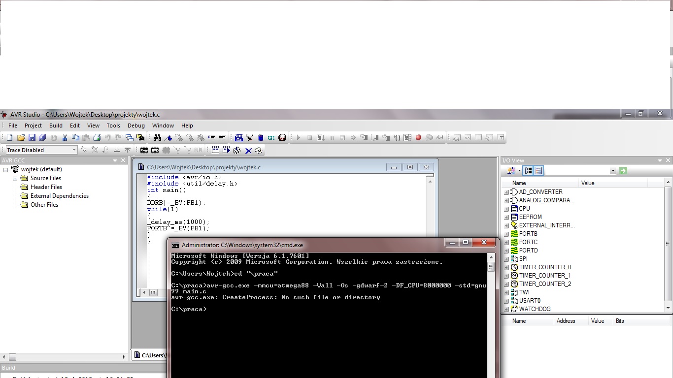

  • #25 12193777
    dupree
    Otrzymałem coś takiego.
  • #26 12193783
    mickpr
    Kompilator w ogóle nie widzi pliku. A masz plik main.c w tym katalogu?
    Jak tak - to załóż katalog bezpośrednio na dysku C:- i ta sama operacja jeszcze raz.

  • #29 12193852
    dupree
    O to efekt.
  • #30 12193871
    mickpr
    Podaj jakie uprawnienia ma katalog praca i jakie ma plik main.c
    Tu będzie "pies pogrzebany".
