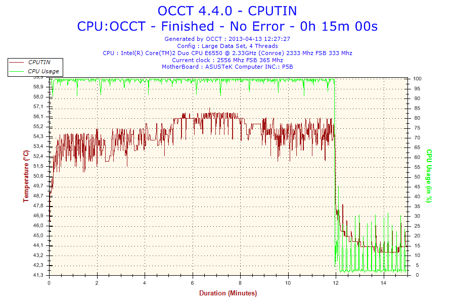

    Temperatury w idle,bez OC są różne,a czemu? Otóż speedfan pokazuje "Core 0" 29 stopni ;"Core 1" 32 stopnie,zaś ogólnie temperaturę CPU 38 , a w stresie wg speedfana na rdzeniach temp wzrasta o 5 stopni,zaś na "CPU" z 38 do 47.
    Zaś program CoreTemp na #rdzeń 0 pokazuje 28 stopni ( w stresie 37) #rdzeń2 32 ( w stresie 38). Nie zważając na rozbieg w temperaturach,zaczynam podkręcać.

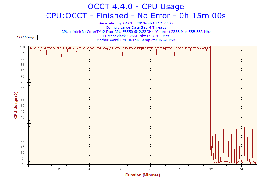

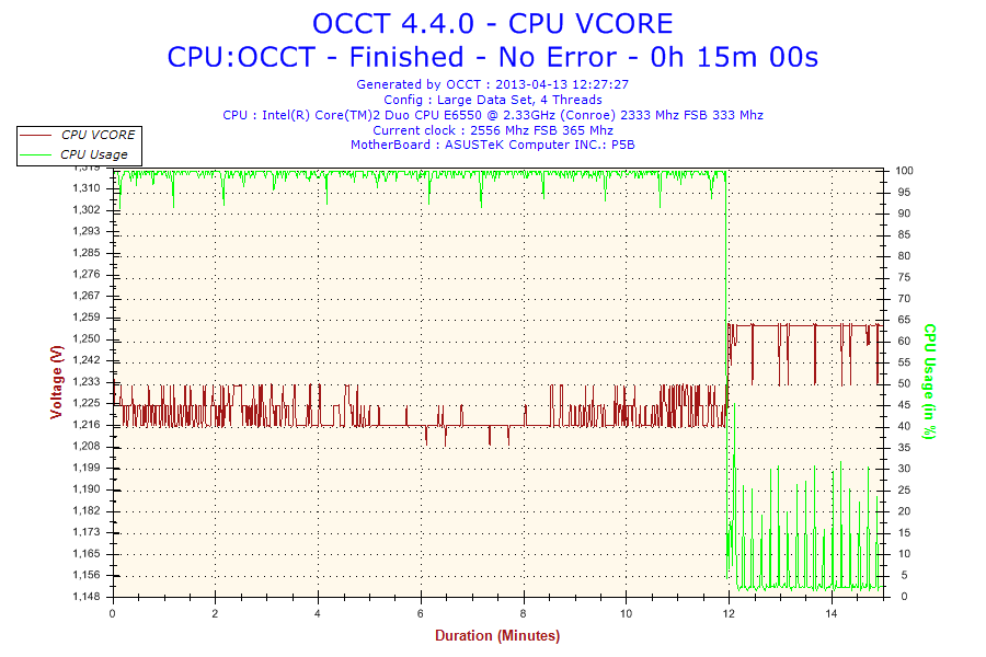

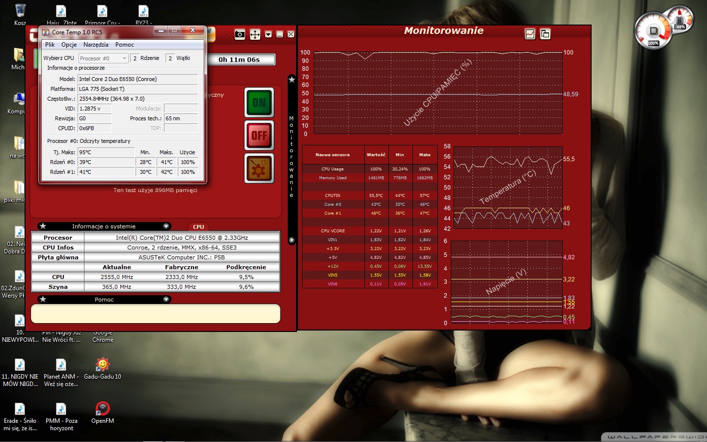

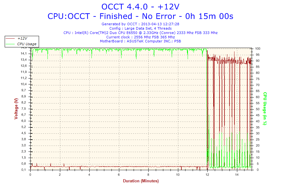

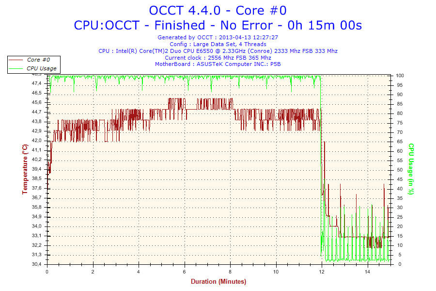

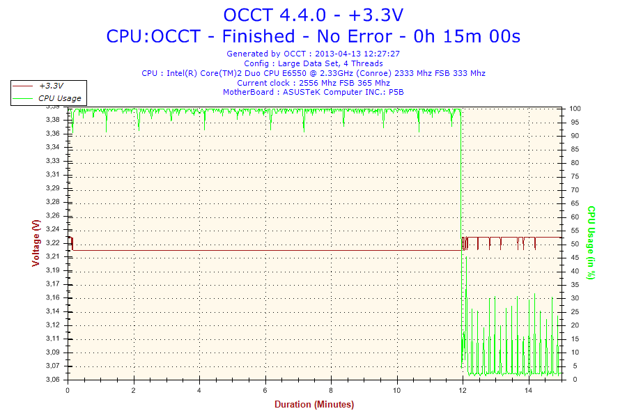

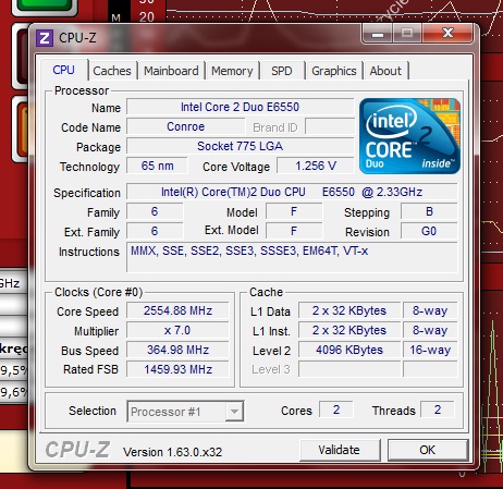

    Ustawiłem napięcie na CPU na 1.2875 V, pamięci chodzą na 1.925 V, napięć NB,SB, ICH nie ruszałem gdyż nie wiem co tam ustawić.
    PCIE ustawiłem sztywno na 100 .
    Mnożnik ustawiłem na 7, FSB na 365.Wyszedłem z biosu, i poleciał teścik,wklejam screeny:
    Podkręcanie e6550 na Asus P5B,-moje doświadczenia. Podkręcanie e6550 na Asus P5B,-moje doświadczenia. Podkręcanie e6550 na Asus P5B,-moje doświadczenia. Podkręcanie e6550 na Asus P5B,-moje doświadczenia. Podkręcanie e6550 na Asus P5B,-moje doświadczenia. Podkręcanie e6550 na Asus P5B,-moje doświadczenia. Podkręcanie e6550 na Asus P5B,-moje doświadczenia. Podkręcanie e6550 na Asus P5B,-moje doświadczenia.
    Temperatury widać na screenach z OCCT, Core Temp,a proca na CPUID.

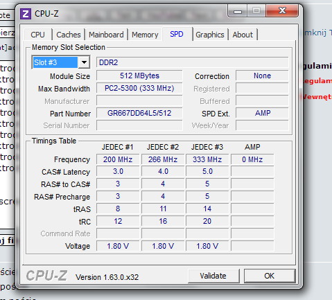

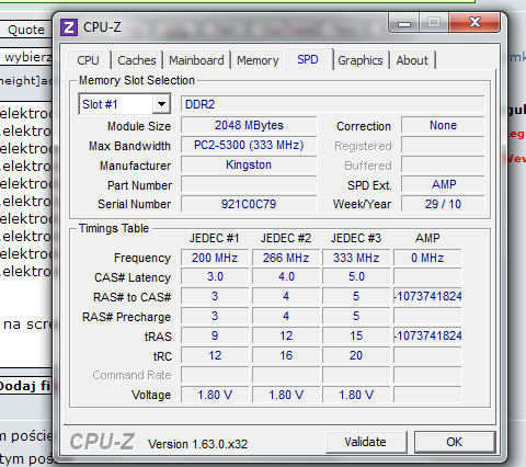

    Screeny z pamięci:

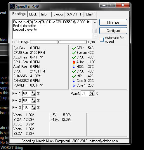

    screen ze speedfana:
    Dziwi mnie to AUX,ktoś mi wytłumaczy co to jest, lub czemu speedfan aż tak wysoką temp pokazuje? Myślę,że jakiś czujnik jest "walnięty" .
    Ma ktoś pomysł jak ustawić napięcie na NB,SB i ICH?

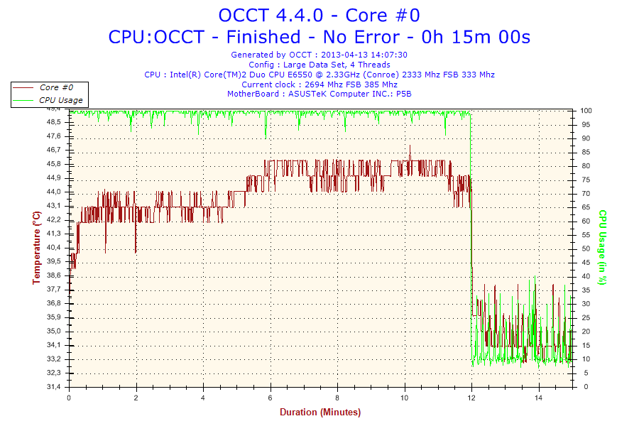

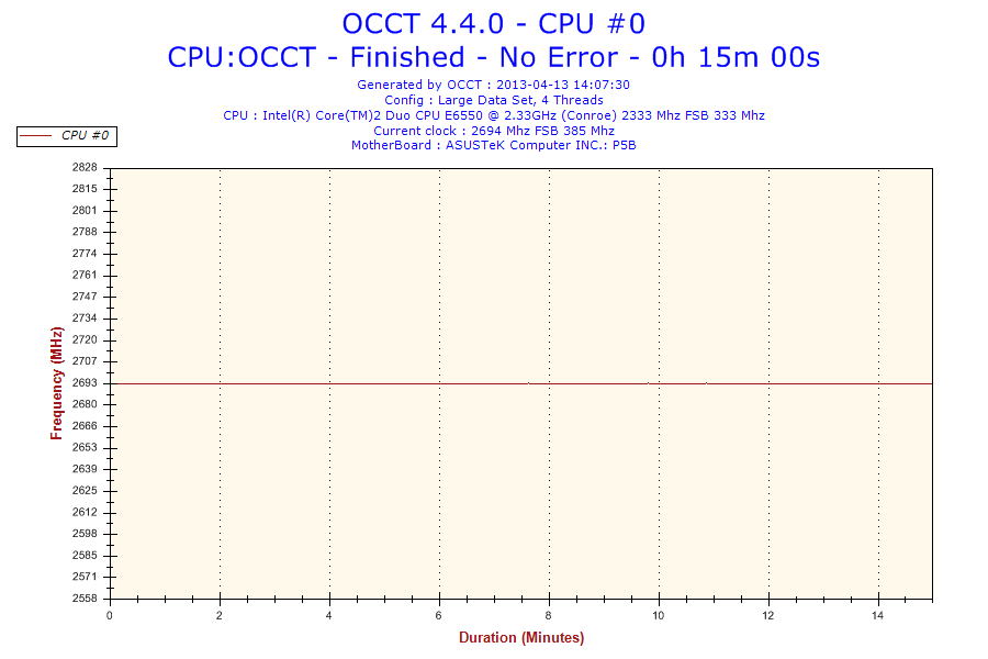

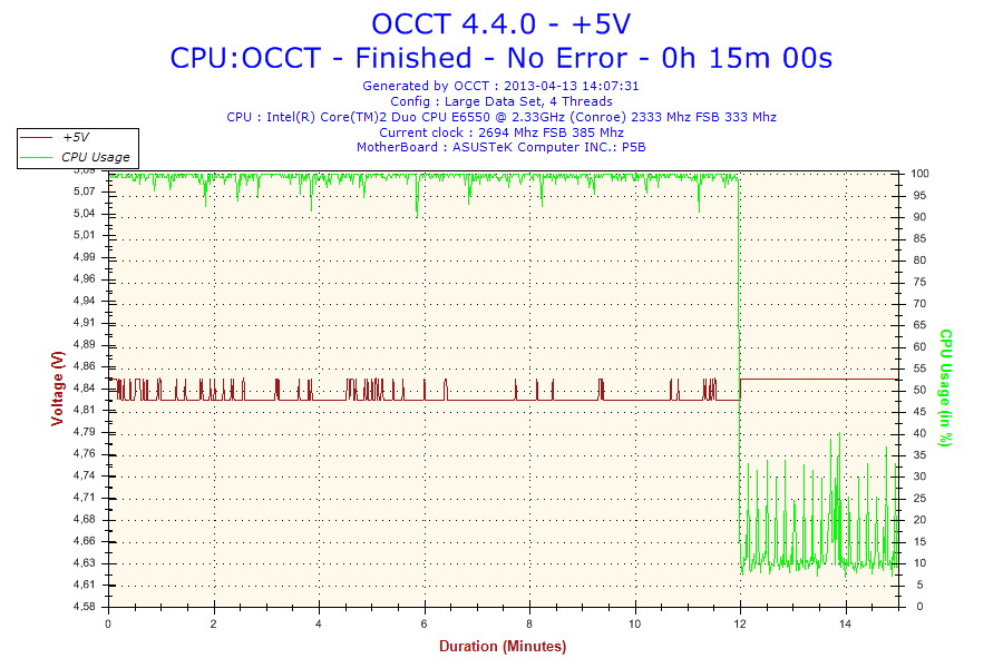

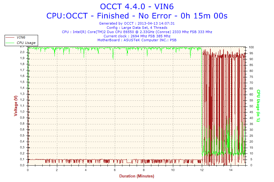

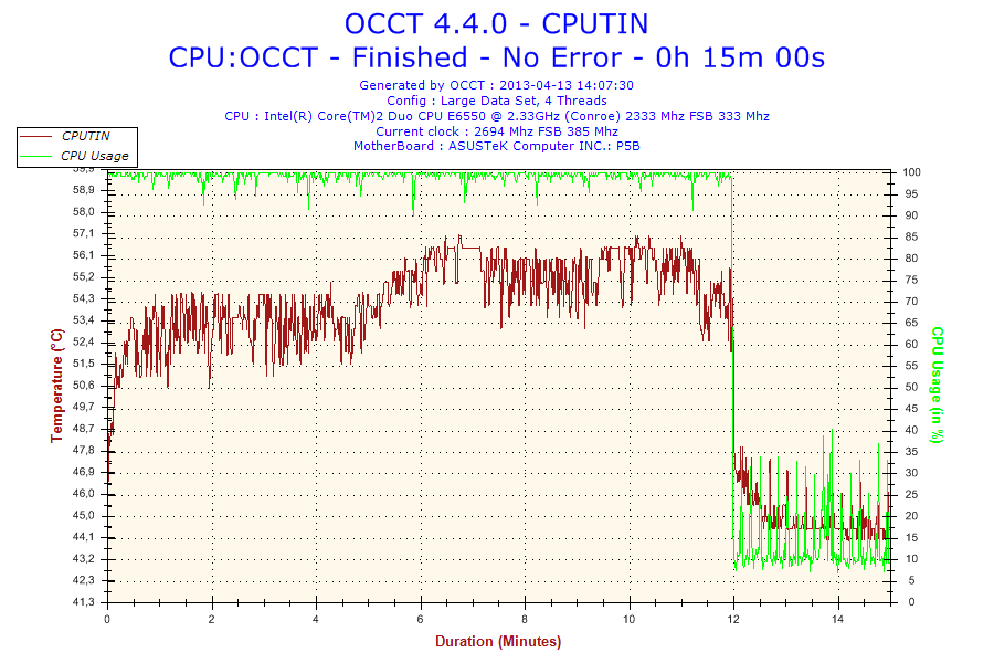

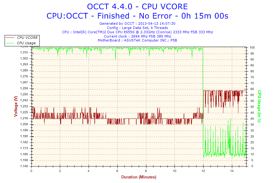

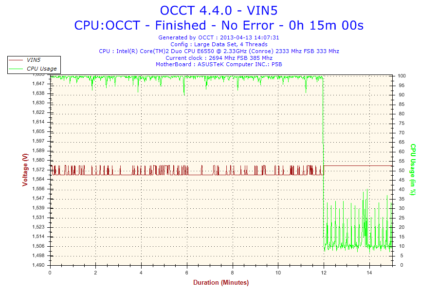

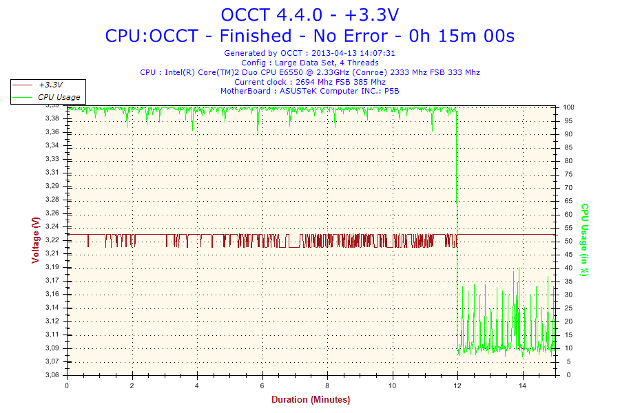

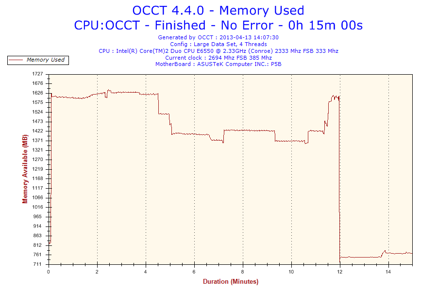

    Dobra.
    Znalazłem napięcia.
    Bus speed ustawiłem na 385..
    Pamięci dovolotowałem na 2.0V ,chodzą na 770 Mhz.
    Screeny z OCCT:
    Następnie Bus speed podniosłem do 415, pamięci chodzą na 830 Mhz przy 2.0V, napięcie na CPU 1.2875 .
    OCCT prezez 20 minut pomyślnie,temp wzrosły maksymalnie o 1-2 stopnie. Kręcę dalej.

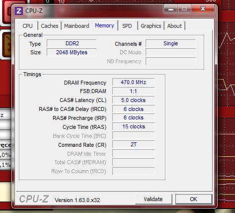

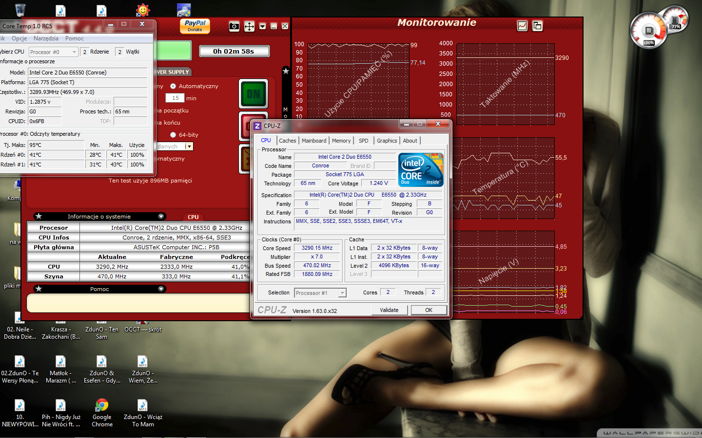

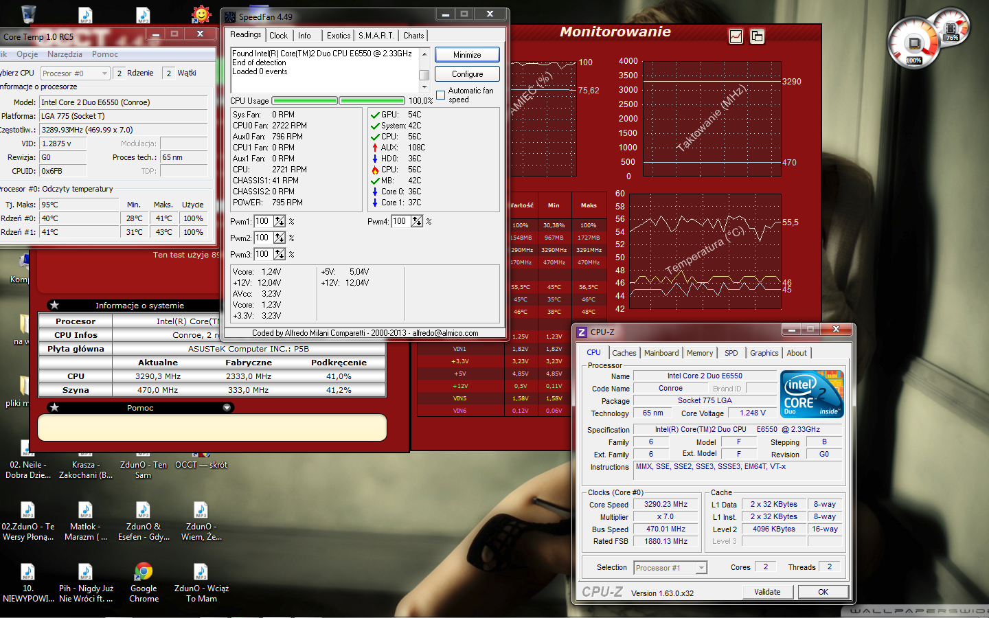

    Dobra,podkręciłem bus speed do 470, pamięć chodzi na 940 Mhz.
    Test w OCCT przeszedł,daję screeny:
    Zastanawiam się czy kręcić dalej CPU kosztem straty 1 GB ramu,czy sobie odpuścić , i pozostać przy Bus Speed 450 i pamięciach 3 Gb na 900 Mhz.
    Ta strata 1 GB będzie miała jakiś większy wpływ dający się zauważyć?

    Zastanawiam się nad stosunkiem CPU:RAM ,bo obecnie jest 1:1.
  • #10 12196178
    Kasek21
    To jest najlepszy stosunek CPU:RAM przy OC.
    Te Goodram'y i tak sporo dały się podkręcić.
    Problemem z OC procesorów z bazowym FSB333MHz jest płyta główna (możliwości chipsetu) oraz właśnie moduły pamięci.
    Pisałeś o wymianie pamięci więc najlepiej sprzedać wszystkie posiadane i rozglądać się za modułami 1066MHz (tylko komplet 2x2GB jest stosunkowo drogi).
    Po drugie wynik w granicach FSB 470-480MHz jest bardzo dobry i wymiana pamięci może w niczym nie pomóc bo mógł się "skończyć" procesor lub MOBO.
