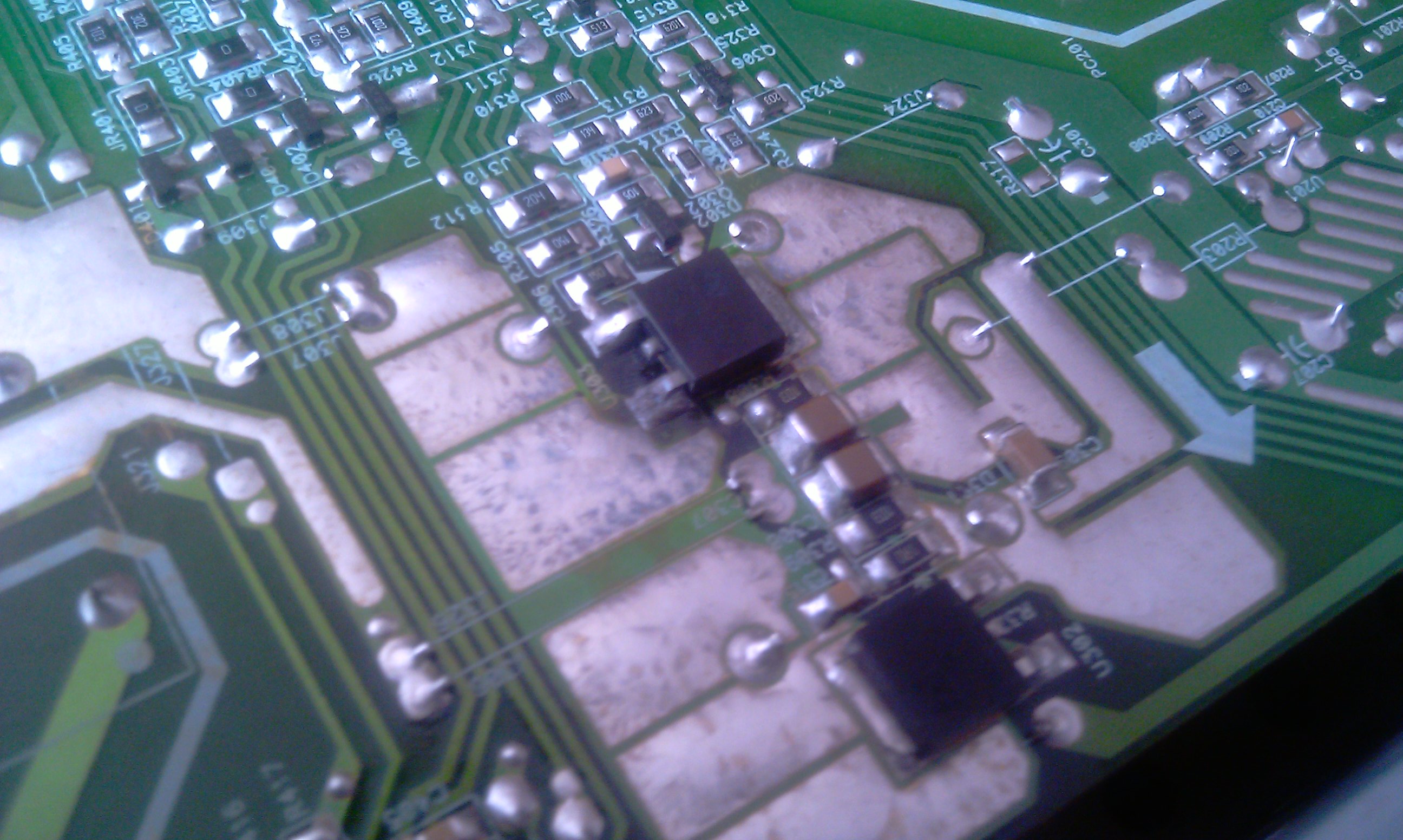

    Witam, dwa dni temu monitor przestał dawać obraz, dioda wskazywała że monitor jest włączony po wyłączeniu komputera migała czyli był na czuwaniu. Myślałem że to wina karty graficznej, zmieniłem kartę na inną ale ten sam efekt. W końcu podłączyłem monitor do laptopa, takie samo zachowanie. Rozebrałem wiec monitor i zauważyłem że układ U303 jest uszkodzony, przy jednej z nóżek lut można skrobać paznokciem, rozsypuje się jak piasek. Oznaczenie tranzystora to APM4030N, moje pytanie to czym można zamienić ten tranzystor? Obecnie przebywam za granicą i nie mam zbyt wielu możliwości. Nie czuję zapachu spalenizny i myślałem nad poprawieniem lutów na tym układzie. Do dyspozycji mam trochę złomu komputerowego z tranzystorami C8525, D438, D404, P60N03LDG, P70N02LDG, APM3095P, P1703BDG, P75N02LDG, P3055LDG, APL1075. Mam trochę doświadczenia w lutowaniu i chęci ale znikomą wiedzę na temat układów SMD. Proszę o opinię i pomoc.
    Poniżej dodaje zdjęcia układu.
    Pozdrawiam Jaro

    Niestety, brak poprawy, teraz brak oznak życia :(

    No to masz awarie invertera, tak wynika z foto.
    Jego uszkodzenie skutkuje owym pulsowaniem diody.
    Napisz co pisze na płytce z tym tranzystorem .
    Lub daj dobre foto. płytki z uwzględnieniem napisów .
    jaki tam masz ukł. scalony.?
    - w zasilaczu FAN7601 i w inverterze FAN7314
    czy trafo.HV invertera (to czarne) to TMS91429CT ?
    -oporność uzw. wtórnego (dwa takie same ) ok. 1200ohm +/-5% róznicy
    Na uk ebay pokazano taki ukł. zasilacza/invertera (nie widac napisów)

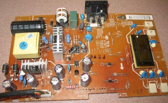

    Flatron W2361V - Spalony tranzystor, czym zamienić?
    jak widac jest "dużo wybrzuszonych " elektrolitów! (1000uF i 470uF)
    Podobny bywał w Lg W1942sp W1942s W1942t L194wt 1919
    na płytce nie pisze np. EAX40312104/2
    lub coś podobnego?!
    p.s
    Jak masz uszkodzony tranzystor wymien kondensator > chyba 0.22uf/160V w jego drenie , na wej. uzw. pierwotnego owego trafka.HV.
    Zmierz oporności trafka (też mogło sie uszkodzić lub być sprawca uszkodzenia tranzystora)
