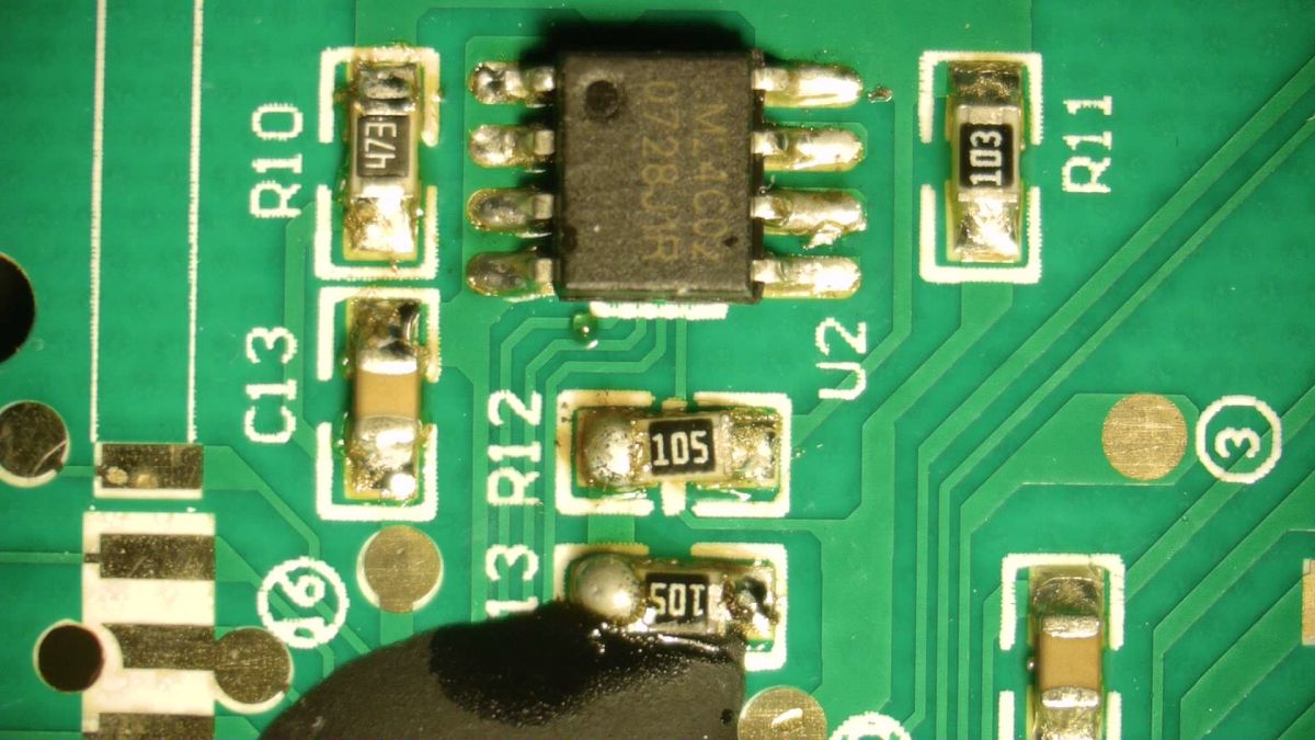

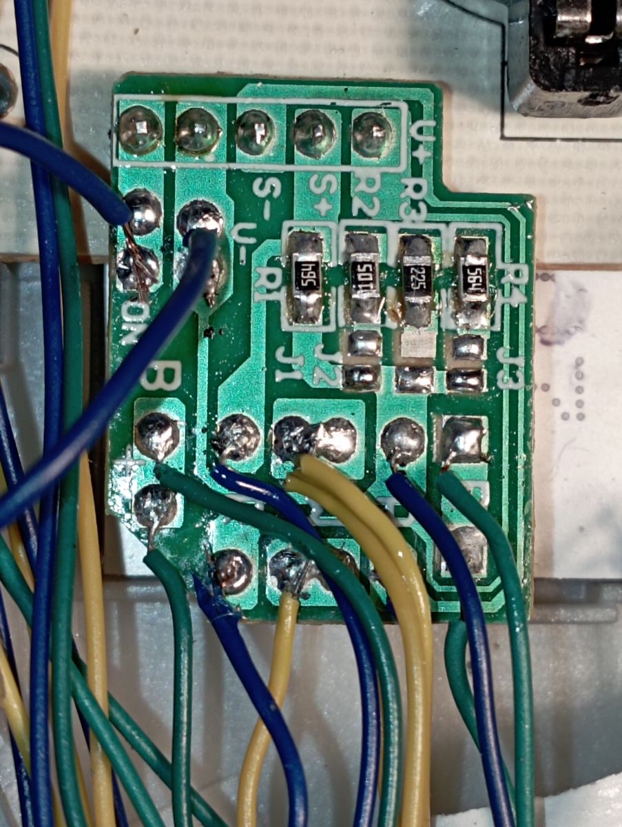

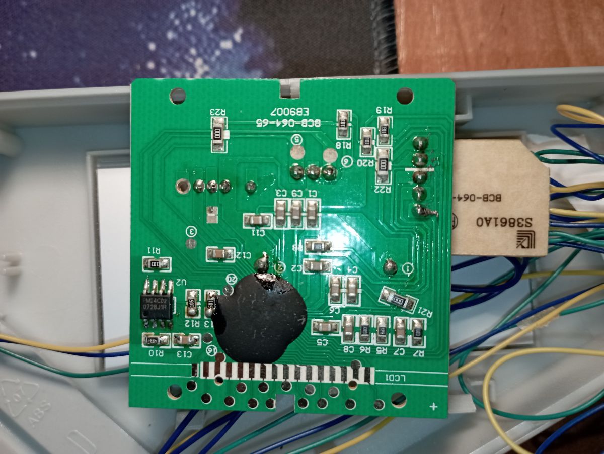

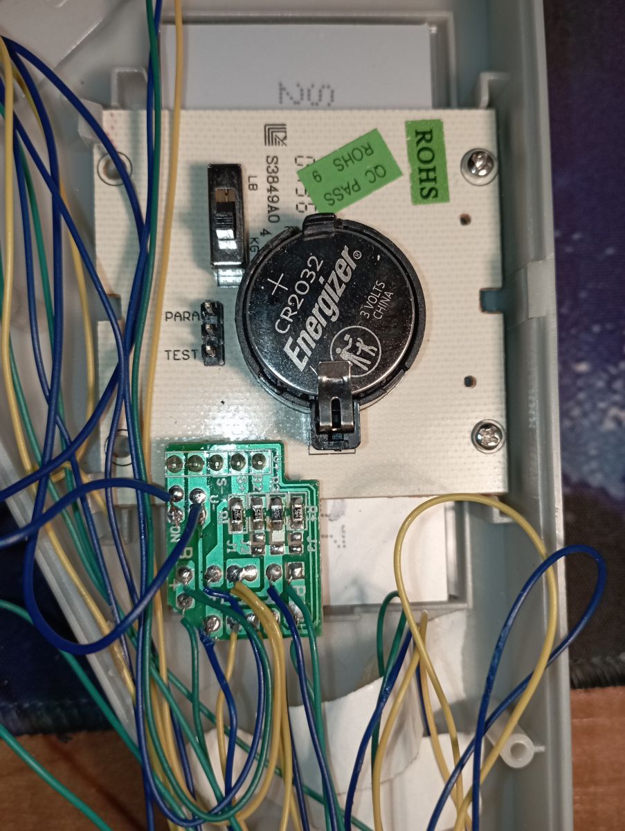

  • #5 20573947
    Pawel744
    Mam podobny problem. W moim przypadku waga waży dopiero od 80 kg.
    Można przy pomocy zworki wejść w tryb testowy. Wtedy waga pokazuje niecałe 80 kg (79.6 - 79,9) ale można sprawdzić wszystkie tensometry oddzielnie. Każdy działa i po naciśnięciu zwiększa wskazania na ponad 80 kg (82-85kg).
    Nie wiem czy mogło się uszkodzić coś do czego jest dostęp na płytce czy sam mikroprocesor?
    Niestety jest on zalany czarnym glutem.
    Załączę zdjęcia, może coś podpowiecie.
