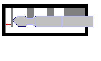

    Witam, mam problem z moją kamerką samochodową. Dziś podpiąłem do niej kabel AV (Jack 3.5mm z drugiej strony 2xCinch), wszystko działa dobrze do czasu, gdy nie odłączę kabla od kamery, wtedy wyświetlacz w kamerze nie działa, a kamera wydaje się jakby wysyłała cały czas obraz na to wyjście AV.
    Mógłby ktoś poradzić mi w czym tkwi problem i jak to naprawić? Byłbym wdzięczny.
  • #2 12196484
    krystek786
    Jeżeli sie nie myle, to w tym gnieździe powinien być automatyczny przełącznik jak w PC.Możliwe, że to on zawinił, i że nie reaguje na wyjęcie jack'a.
    W PC wygląda to mniej więcej tak(w aparacie ma 4 styki):
    Overmax OV-CAM-04 - Automatycznie przechodzi w tryb AV
    Możliwe, że przełącznik sie blokuje.
