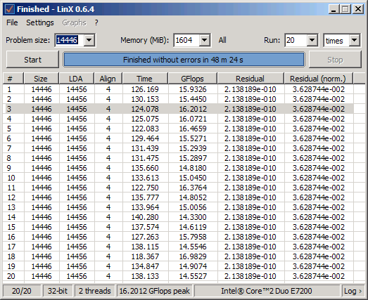

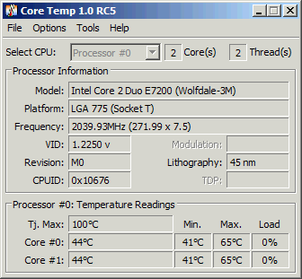

    Jeżeli w LinX masz 65 stopni to przy "normalnym oobciążeniu" będzie 10-15 stopni mniej.
    kuferekczasu napisał:
    Czy ten komputer rokuje dobrze na podkręcanie.
    Tak ale zapomnij o wysokim taktowaniu CPU przy podniesionym napięciu zasilania - trzeba wymienić chłodzenie.
    Czy jeszcze jakiś inny miarodajny program testujący można polecić?
    Możesz użyć SP2004 - 2 godziny testu, priorytet ustawiony na 9.

    Nic tak nie rozgrzeje procesora jak LinX dlatego napisałem:
    Zwróć uwagę na to, że Ty testowałeś procesor na nominalnym taktowaniu. Dopóki nie będziesz dość znacznie podnosił Vcore możesz podkręcać na posiadanym BOX;ie.
    Druga sprawa to generowany hałas - przy komputerze z sygnatury wentylator na Ninjy pracuje przy 800obr./min. bo wiecej to za głośno ;) - temperatura w SP2004 to ~55-58 stopni (2 godziny testu), przy LinX'ie to już 70-72 stopnie.

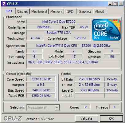

    EiST/C1E rzeczywiście należy wyłączyć gdyż zmniejsza to wydajność.
    Prawdziwe podkręcanie to jest nawet zmiana taktowania szyny FSB.
    Aby mieć te 3Ghz szyna powinna być ustawiona na 315.78 co w przybliżeniu daje 316Mhz.
    U ciebie do podkręcania procesora służą 1,2,3,5 ale do tych 3 Ghz nie powinno być problemów i tylko 1 zmieniaj co 10 i testuj stabilność i tak do 316 Mhz.
    Testuj programem z załącznika gdy dojdziesz do 3 Ghz puść go na 2 godzinki.
    W tym programie priorytet ustaw na 9

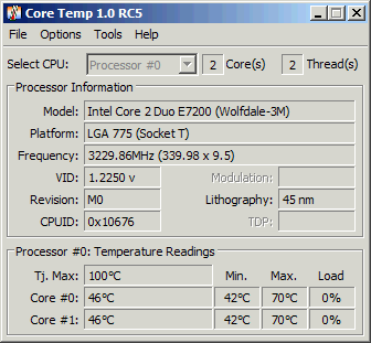

  • #21 12218041
  • #22 12218240
    Sprytny_Lis
    Poziom 25  

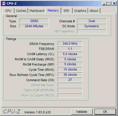

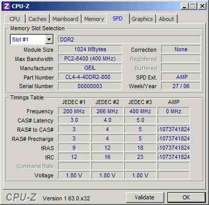

    Zmień dzielniki ramu Tzn taktowanie ramu ustaw na 533 i wtedy spróbuj.
    Jeśli to nie pomoże to podnieś napięcie na procesorze.
    Napięcie podnoś stopniowo obserwując temperatury żeby ci procka nie ugotowało.
    http://valid.canardpc.com/2775648

    Sprytny_Lis
    Poziom 25  
    358 MHz - komputer stabilny, ale restartuje się przy ekranie powitalnym
    No to nie jest stabilny.
    350 MHz - wyskakują błędy programu LinX i SP2004 (program zawiesza się)
    Patrz wyżej.
    Tak pamięci są trochę wolniejsze ale przy podkręcaniu podkręciło też i ramy.

    bravo991
    Poziom 25  
    Sprytny_Lis napisał:
    Tak i tam uzyskiwali taktownie 3.8Ghz możesz jeszcze podkręcić szynę PCie z 100 Mhz na 110Mhz więcej nie.
    Chcesz aby puścił wszystkie podzespoły na PCI-E z dymem?
    Maksymalnie 104-105 Mhz na PCI-E ,ale i tutaj gwarancji nie daję.
  • #28 12219999
    Kasek21
    PCI-E ustawić na 100MHz.
    Podnieść napięcie zasilania i kręcić dalej.
  • #29 12220071
  • #30 12220182
    bravo991
    Poziom 25  
    Nigdy nie zostawiamy płycie napięć na auto-to samobójstwo.
    Wartość (6) czyli napięcie pamięci ustaw na takie jak masz napisane przez producenta zalecane- jak nie ruszą,to oczko w górę.
    Wartość (8) to chyba napięcie NB jeśli się nie mylę,tutaj zaleca się najmniejszą wartość.
    Wartość (7) zwiększ na maksymalne, pozwoli to na większe FSB.
    Tak ,jeśli napięcia będą złe ,to płyta się nie włączy (wtedy reset zworką) albo włączy i wróci do defaultowych ustawień.
