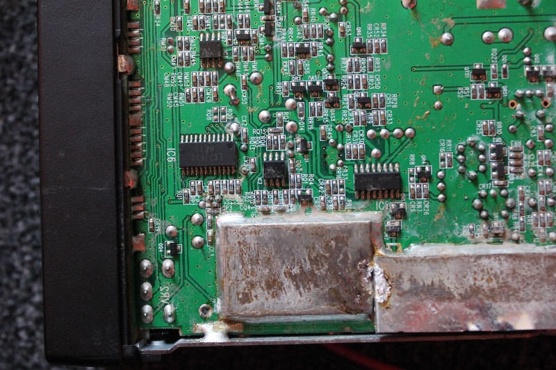

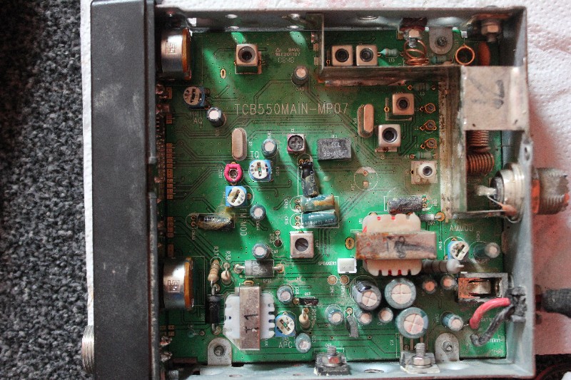

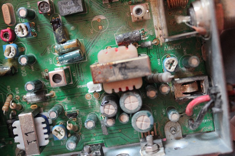

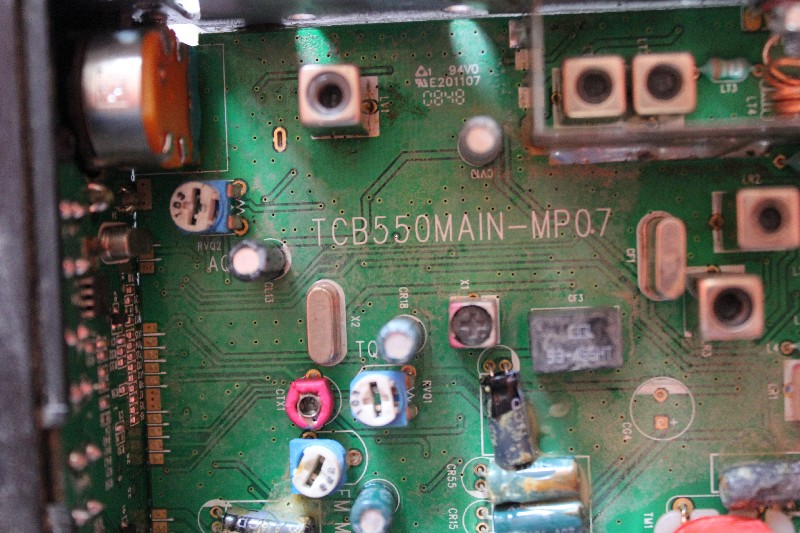

    trafiło do mnie radio TTI TCB-550, miało przygodę z błotnistą kałużą.
    Przed zalaniem działało na 100%. Wiem też, że w tej kałuży leżało na pewno kilka dni (zresztą niewielka korozja gdzieniegdzie, to potwierdza).
    Wiem, że to taniocha i przez wielu krytykowany sprzęt, ale chciałbym spróbować go uruchomić.
    Przynajmniej moje elektroniczne doświadczenie trochę się zwiększy
    Jak się do tego zabrać? Czym umyć płytę główną? Spirytusem?
    Dysponuje środkiem Elektrosol S-PM do ochrony styków przed korozją i utlenianiem, mogę nim spryskać cała płytę po umyciu?
    Które elementy powinienem wymienić na 100%, bo na pewno nie przeżyły tej przygody?
    Aktualny wygląd radia:
    TTI TCB-550 - Reanimacja po zalaniu wodą, jak to dobrze zrobić? TTI TCB-550 - Reanimacja po zalaniu wodą, jak to dobrze zrobić? TTI TCB-550 - Reanimacja po zalaniu wodą, jak to dobrze zrobić? TTI TCB-550 - Reanimacja po zalaniu wodą, jak to dobrze zrobić? TTI TCB-550 - Reanimacja po zalaniu wodą, jak to dobrze zrobić? TTI TCB-550 - Reanimacja po zalaniu wodą, jak to dobrze zrobić? TTI TCB-550 - Reanimacja po zalaniu wodą, jak to dobrze zrobić? TTI TCB-550 - Reanimacja po zalaniu wodą, jak to dobrze zrobić? TTI TCB-550 - Reanimacja po zalaniu wodą, jak to dobrze zrobić?
    Mam tez problem ze ściągnięciem panelu przedniego, odkręciłem śruby po bokach, nakrętki trzymające potencjometry i gniazdo mikrofonu, próbowałem podważać ten panel ale coś go trzyma na środku, nie chce nic urwać, jak go zdjąć?

    Wyciągnij cała płytę główną , wydmuchaj najpierw sprężonym powietrzem(delikatnie), następnie wszystko wymyj za pomocą szczoteczki do zębów i zwykłego płynu do mycia paznokci(aceton),powtórz wszystko kilka krotnie, następnie miernik w dłoń i próbuj zlokalizować usterki.

    Do takich rzeczy używa się Izopropanolu.
    Wymyj najpierw dokładnie,przeczyśc i zobacz czy ożyje.

    Mam wrażenie, że butelka IPA np 0.5l będzie opłacać się bardziej niż zmywacz, poza tym zmywacz zawiera różne badziewie, a zanieczyszczenie powstało w środowisku wodnym, więc przydało by się coś co dobrze w wodzie się rozpuszcza -czyli IPA, taki zmywacz z natłuszczaczami i innym z punktu widzenia czystości badziewiem nie jest dobrym pomysłem, poza tym może uszkodzić niektóre tworzywa.

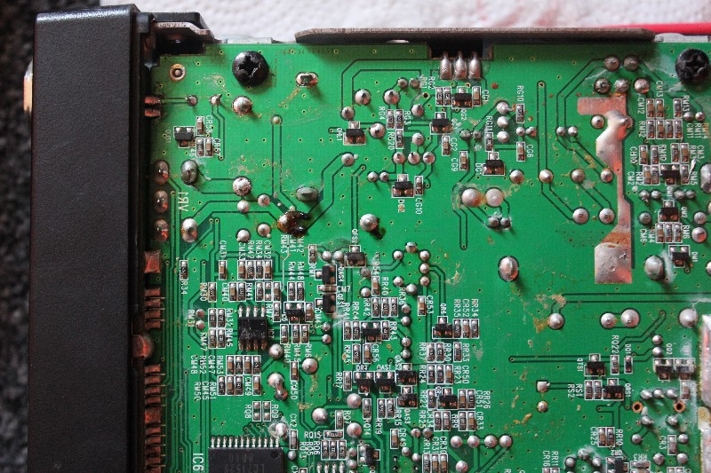

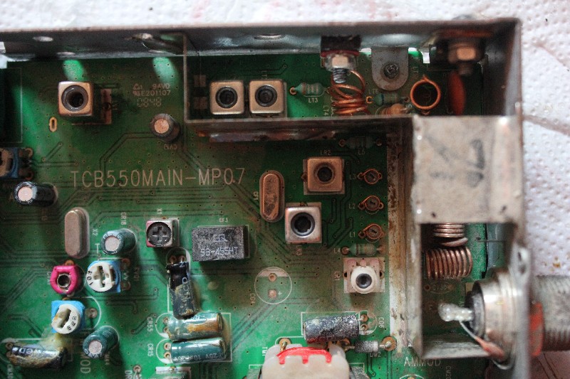

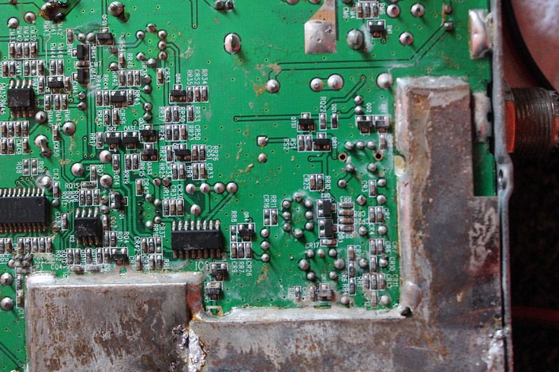

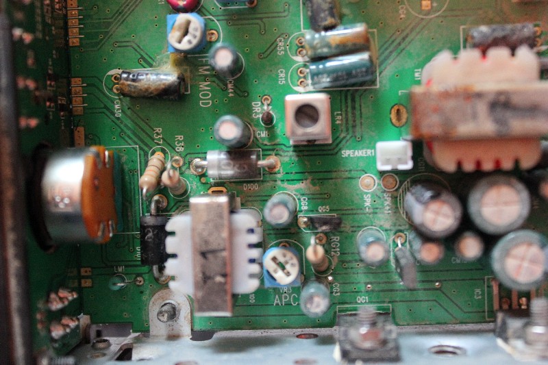

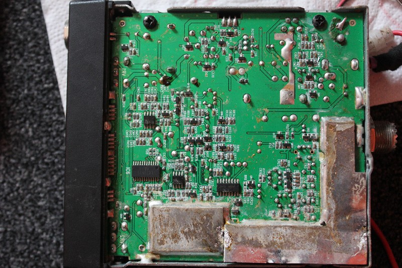

    Rozebrałem wszystko co się dało, przedmuchałem suszarką (zimnym powietrzem), umyłem pędzelkiem ze spirytusem, na koniec wypłukałem ładnie w spirytusie i wysuszyłem ręcznikiem papierowym. Potem znowu porządne przedmuchanie.
    Mikrofon wymieniłem całkiem bo z tamtego kapało, a mam sporo nowych.
    Wszystko suszyło się jakieś dwie godziny nad kaloryferem.
    Widać tylko zaciek na wyświetlaczu.
    Podłączyłem do zas. komputerowego i się włączył. Z głośnika słychać cichy szum, jak nacisnę słuchawkę to szum znika.
    Czy mogę go sprawdzić jakoś bez anteny, nie wiem, na kawałku drutu coś powinien złapać?

    Dzisiaj podłączyłem radio pod antenkę Sunker Elite Cb116 i nic nie złapało :/
    Albrecht AE4200 MC na tej antenie ładnie odbierał w tym miejscu.
    Zauważyłem też że pokrętło głośności nie zmienia jej poziomu, po włączeniu na całym zakresie jest tak samo cicho (trzeba przyłożyć ucho do głośnika żeby usłyszeć szumy). Wymienić potencjometry?

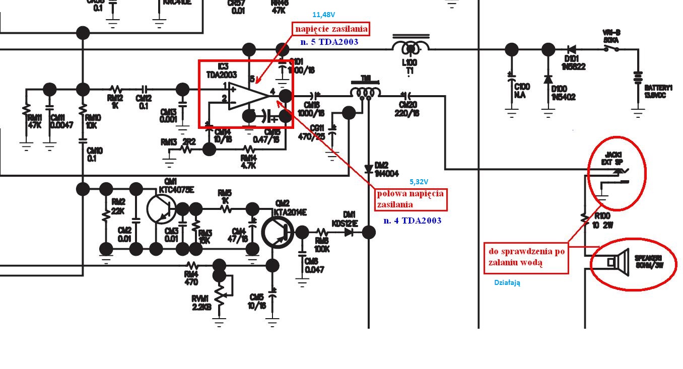

    Poprawnym sposobem na sprawdzenie dlaczego tak cicho słychać jest :
    - zlokalizowanie wzmacniacza mocy m.cz. Odbiornika - układ IC3 TDA2003
    - elementy mechaniczne jak Głośnik (jego zatarcie membrany) i gniazdo EXT

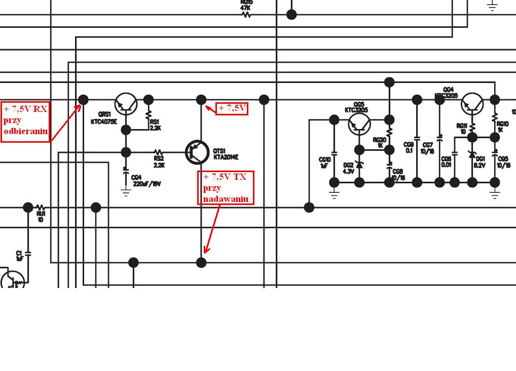

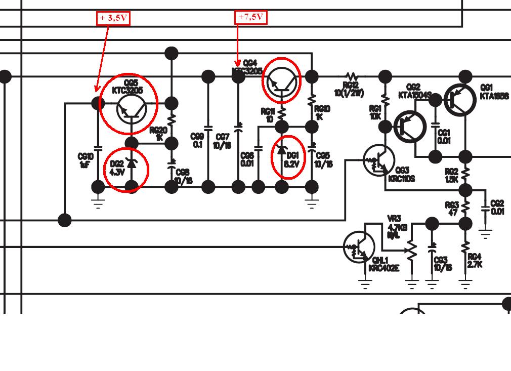

    Drugim ważnym sprawdzianem są stabilizatory napięcia wewnątrz radia :
    - stabilizator +3,5V
    - stabilizator +7,5V
    I jeszcze klucze tranzystorowe dla podania napięcia +7,5V do Odbiornika i Nadajnika, które zmierzysz przy podłączonym mikrofonie (czytaj : mikrofonu włączonego do gniazda)

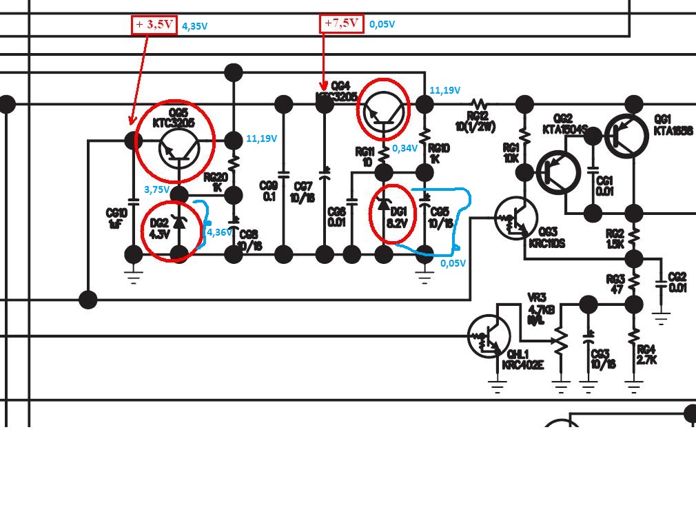

    Dzisiaj miałem okazję sprawdzić to radio.
    Zasilałem go z zas. komputerowego typu AT.
    Linia 5V obciążona była żarówką 6V, 15W.
    Na linii 12V napięcie wynosiło 11,79V.

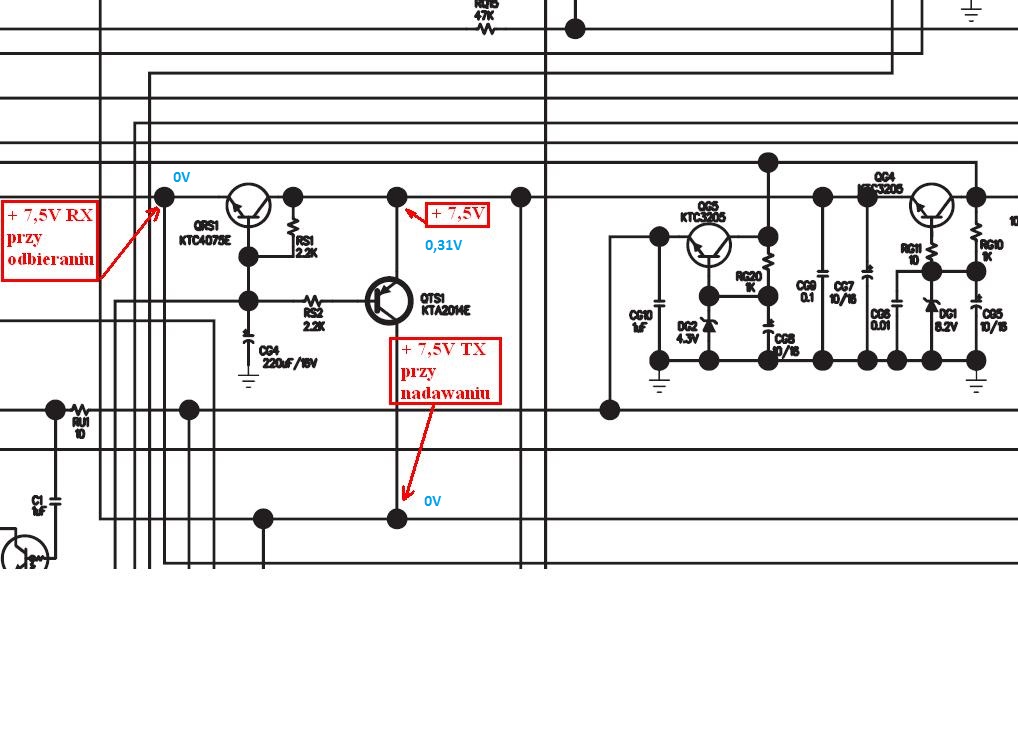

    Pomiary napięć:
    TDA2003
    n5=11,48V
    n4=5,32V
    KTC3205
    QG4
    B=0,34V
    C=11,19V
    E=0,05V (miało być 7,5V)
    QG5
    B=3,75V
    C=11,19V
    E=4,35V (miało być 3,5V)
    DG1 spadek napięcia 0,05V
    DG2 spadek napięcia 4,36V
    QTS1 E i QRS1 C = 0,31V
    na reszcie wyprowadzeń 0V (podczas nadawania i odbierania)
    Głośnik i gniazdo Jack działające.
    Schematy z naniesionymi napięciami.
