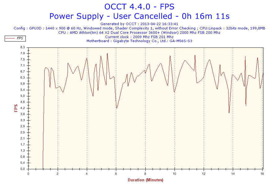

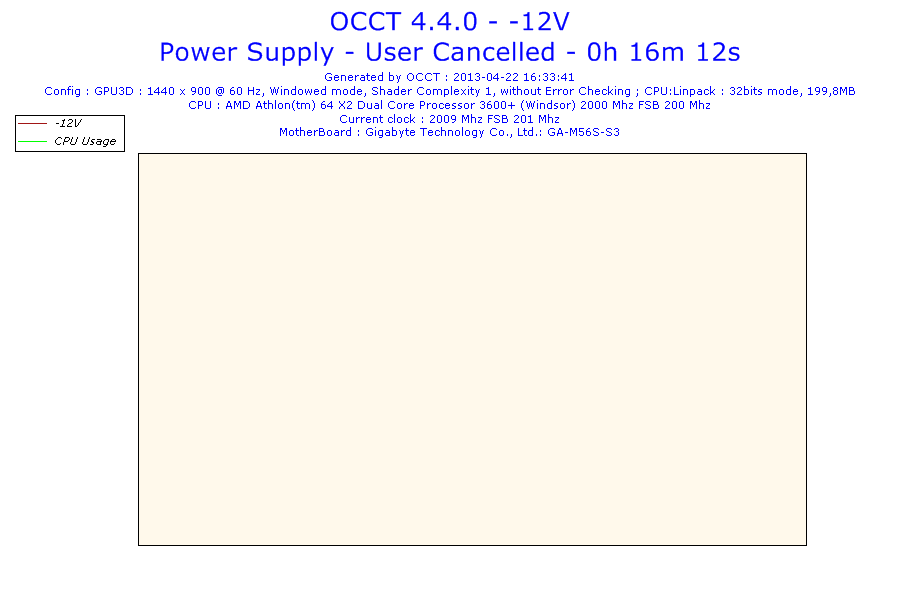

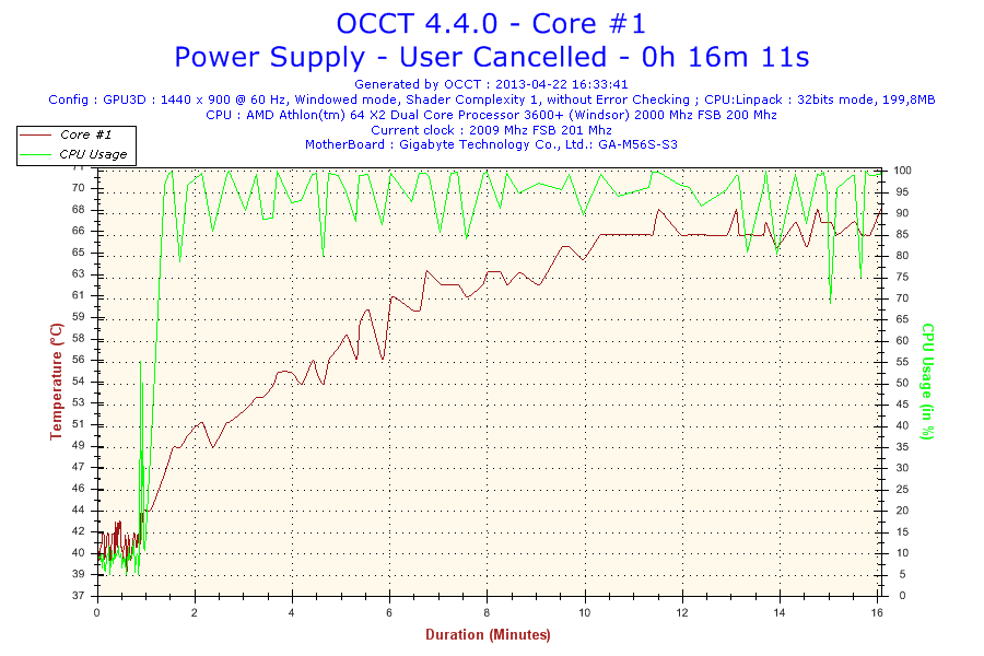

    Sprawdź jakie będą pod obciążeniem:

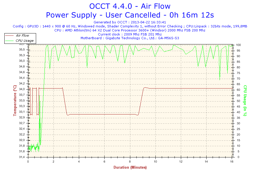

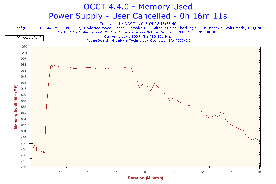

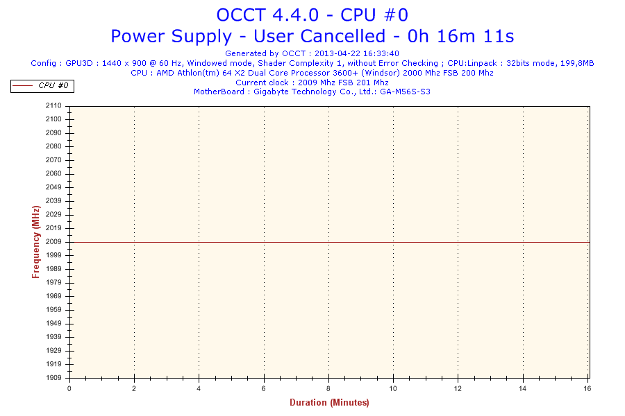

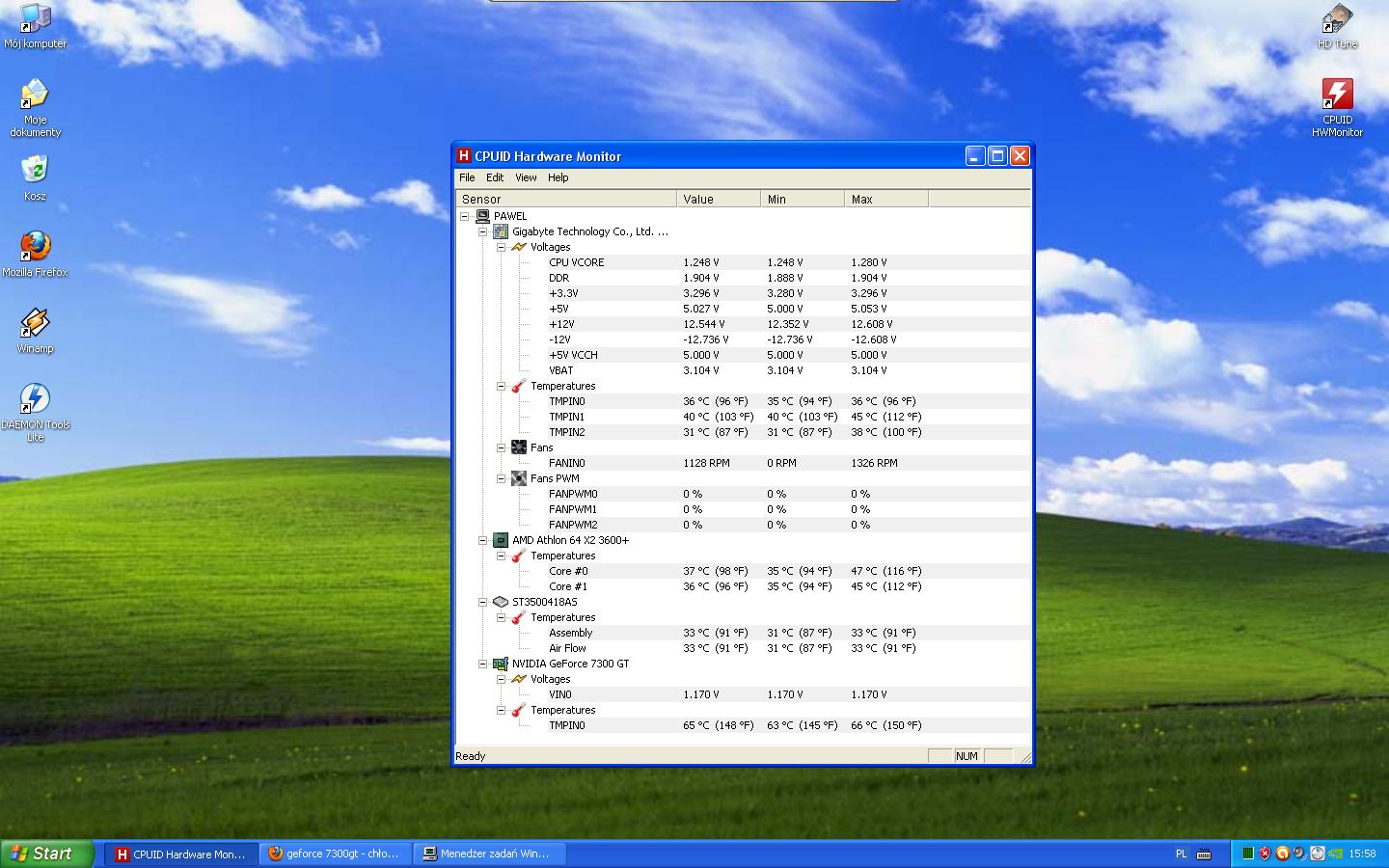

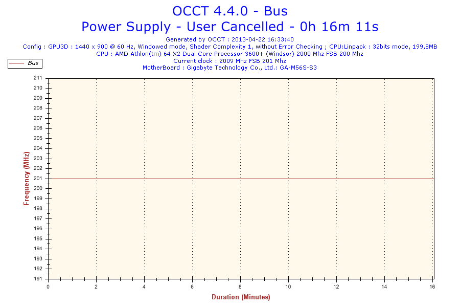

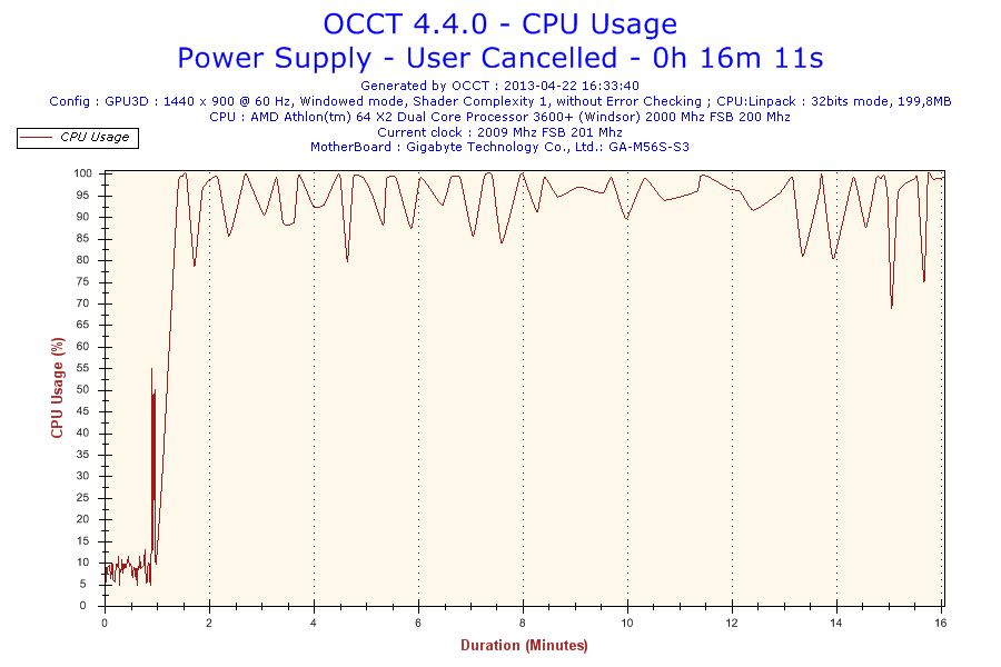

    Uruchom program OCCT -> PowerSupply:OCCT test i wklej uzyskane po teście wykresy. 20 minut testu.
    Daj także screen z programu HWMonitor podczas wykonywania testu.
  • #20 12227493
    kambataro
    geforce 7300gt - chłodzenie karty graficznej i obudowy komputera
    geforce 7300gt - chłodzenie karty graficznej i obudowy komputera geforce 7300gt - chłodzenie karty graficznej i obudowy komputera geforce 7300gt - chłodzenie karty graficznej i obudowy komputera geforce 7300gt - chłodzenie karty graficznej i obudowy komputera geforce 7300gt - chłodzenie karty graficznej i obudowy komputera geforce 7300gt - chłodzenie karty graficznej i obudowy komputera geforce 7300gt - chłodzenie karty graficznej i obudowy komputera geforce 7300gt - chłodzenie karty graficznej i obudowy komputera geforce 7300gt - chłodzenie karty graficznej i obudowy komputera geforce 7300gt - chłodzenie karty graficznej i obudowy komputera
    a co znaczy to TMPIN0 TMPIN1 TMPIN2?
    #21 12227533
    Kasek21
    Temperatury są OK.
