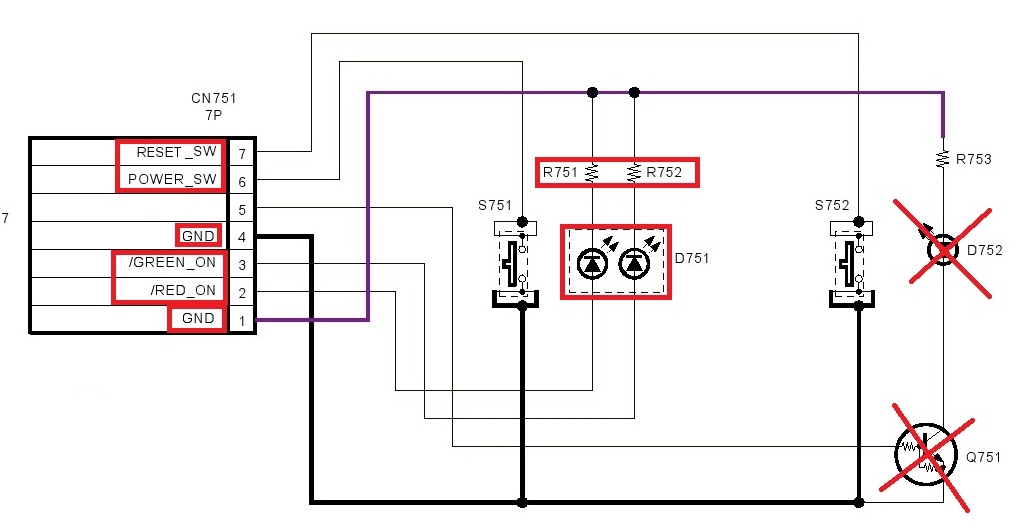

    Witam,jest to mój pierwszy post,więc proszę o trochę wyrozumiałości:) Problem jak w temacie,chcę zaadoptować fabryczne przyciski power,reset i eject oraz ledy od playstation 2 (wersja SCPH 39003) do komputera,mam małe wyobrażenie jak to zrobić,ale wole zapytać jednak kogoś kto się na tym zna.Poniżej schemat przycisków ps2: PS2 PC - Podłączenie power switch,led od Playstation 2 do PC
    A tak wygląda dla przypomnienia:) PS2 PC - Podłączenie power switch,led od Playstation 2 do PC

    Można pokombinować, model płyty głównej w tym PC podaj.

    Płyta to Asrock g41m-vs3,diody mnie najbardziej trapią bo prostym językiem mówiąc kabelków na tyle brak:P jest tylko 7 na taśmie. Dokładnie chodzi o to,że chce złożyć komputer w obudowie ps2 i stąd ten problem:)

    Masa będzie wspólna - sprawdź dla pewności masy na pinach płyty gł.
    Sprawdź też napięcie na pinach LED, w panelu są diody 12V - możliwe, że będą do wymiany lub należy dopasować rezystory.
    Ja bym zrobił tak (odwrócone diody, rezystory dopasować do napięcia płyty gł - o ile masa jest wspólna na płycie):

    nie mam możliwości sprawdzić jakie są napięcia na pinach,można trochę jaśniej jeśli chodzi o ten schemat co napisałeś,gdzie podłączyć dwa kable power sw,reset sw.

    Jak gdzie? Do płyty głównej w miejsce oryginalnych switchy.
    Po odpowiednim podłączeniu będą pracować ok bez przeróbek.
    Co do D751 to żeby pracowały w PC prawdopodobnie trzeba wywalić R751/752 i zmienić polaryzacje diod.
    Green może być Powerem, a Red HDD. Lub wedle uznania ;)
