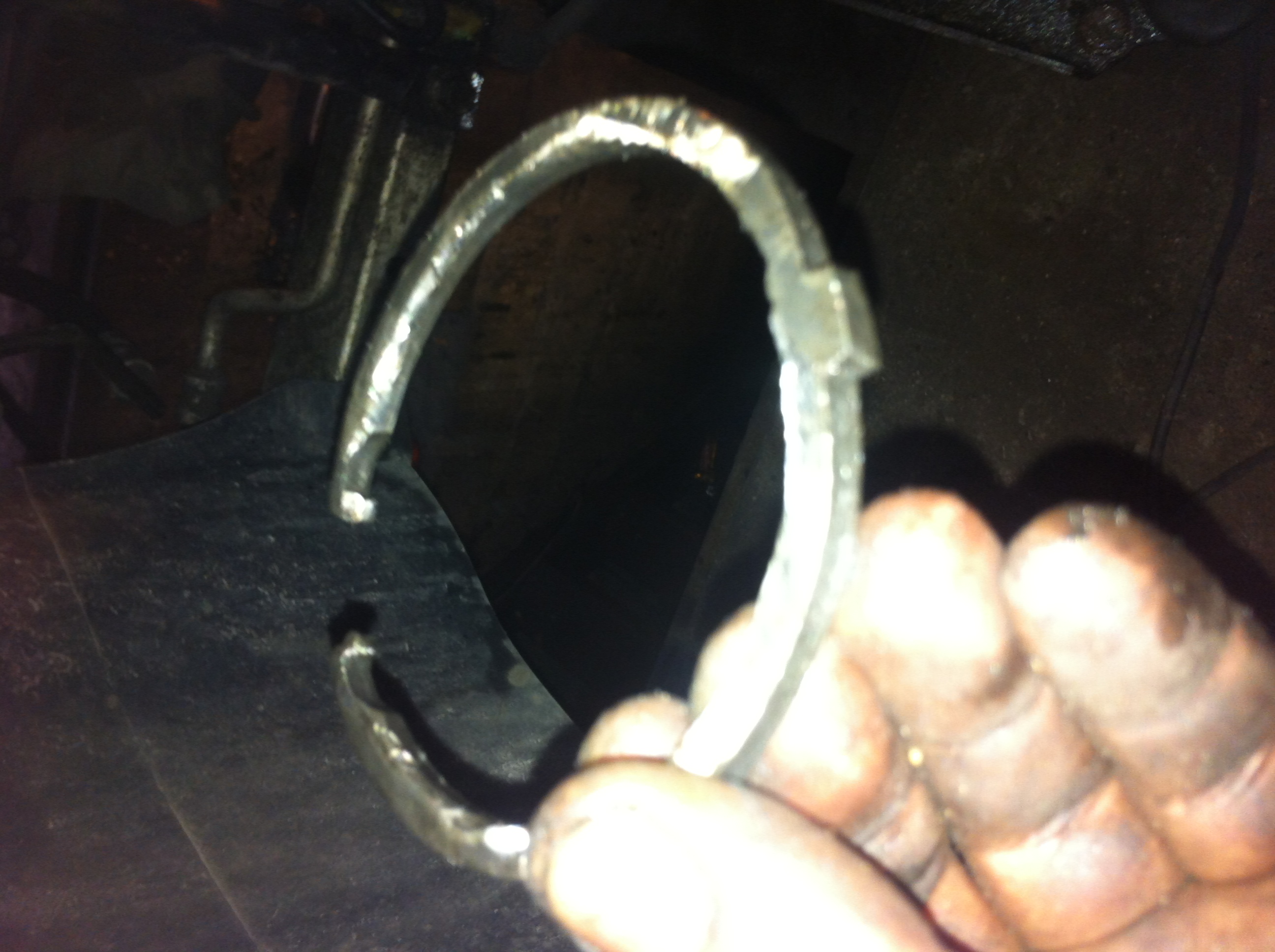

    kajt55
    To zabezpieczenie wygląda w ten sposób, zdjęcie wykonane przed złożeniem i już lekko oszlifowane. Założyłem nie podrapaną stroną (tą jeszcze ładną i równą) od strony skrzyni. Dziękuję za poradę, postaram się w weekend zajrzeć do tego.

  • #5 12216472
    kajt55
    Ten kielich jest troszkę po haratany, lecz wewnętrzne rowki (3), wyglądają prawie dobrze, ostrych ,głębokich dołków nie ma. Pytanie czy ten kielich można wyciągnąć bez rozbierania skrzyni? Druga sprawa, te 3 okrągłe rolki na półośce pod którymi są te łożyska rolkowe (tak to nazwę) czy powinny mieć dosłownie lekki kąt ruszania przód-tył, nie względem ślizgania się. Piszę gdyż jedno z nich praktycznie tylko da radę przekręcić,a dwie pozostałe mają lekki luz. Propozycje?

    carrot
    Moderator Samochody
    Igły z rolki przegubu powpadały do skrzyni i może być w środku niezły bałagan.
    A ten element bez problemu wyciągasz po zdjęciu pierścienia segera
