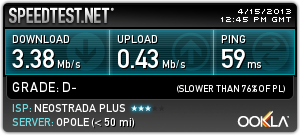

    często gram w grę Counter-Strike 1.6 w której przeważnie miałem ping miedzy 50-60
    gdzieś na początku lutego zauważyłem znaczną poprawę pingu 30-40 zaraz jak to zauważyłem zrobiłem pomiar
    daję screena pomiaru z 27.02.2013:
    brak stałej prędkości łącza neostrada oraz zaniżenie prędkości
    i taka prędkość się utrzymywała stale do 13 marca ping w CS podskoczył z powrotem do 50-60 i prędkość pobierania z malała z powrotem do 2 Mb/s
    27 marca zgłosiłem do bok uszkodzenie skoro przez miesiąc miałem wysoką prędkość tak teraz też powinno być
    po zgłoszeniu zauważyłem ze przy pobieraniu nie mam stałej prędkości łącza pomiary pokazują różne wartości
    dwa pomiary z dzisiaj robione jeden po drugim
    ping w grze bez zmian nadal 50-60
    prędkość przy pobieraniu skacze od 150-200 KB/s do ponad 300 Kb/s i 415 KB/s
    parametry łącza gdy miałem prędkość stałą 4 MB/s wartość Rate wynosiła ponad 4000 Kpbs Downstream
    Teraz pytanie czy powinienem dzwonić drugi raz do Orange i domagać się stałej prędkości 4 Mb/s oraz zmniejszenia pingu
    jakie miałem przez około półtora miesiąca w lutym i marcu ???

    Oba pomiary nieprawidłowe, ale wiadomo, że speedtest zawyża szybkość, bo myśli że M=milion (a jest 1024*1024). Masz 2 Mb/s, pomiar z 3.38 skrajnie nieprawidłowy (np. z winy antywirusa). No chyba, że synchronizacja się zmieniała, ale wygląda na obciętą przez DLM na 2496/512 jako maksimum.

    Nie masz podstaw, jednak dzwonić warto, bo przyjmują różne reklamacje. Tutaj osiągi masz słabe jak na to tłumienie i Margin graniczny na poziomie Target Margin 6 dB. Dodając do tego wielki optymizm routera 5400 poparty dawnymi osiągami z lutego, więc mi to wygląda na problem na porcie na centrali, DLM jakoś dziwnie poustawiał, wygląda na Margin sztucznie zaniżony na 6 dB (ciężko uwierzyć by przy perfekcyjnych 2496/512 po obu stronach trafiło się perfekcyjne 6 dB, małe prawdopodobieństwo, już raczej np. 2800/540 i 6 dB albo 2496/512 i 10/8 dB). Tak czy inaczej nawet po naprawie DLM będzie działał i zrobi pewnie około 3072/640 (lub nawet powtórkę 2496/512).
