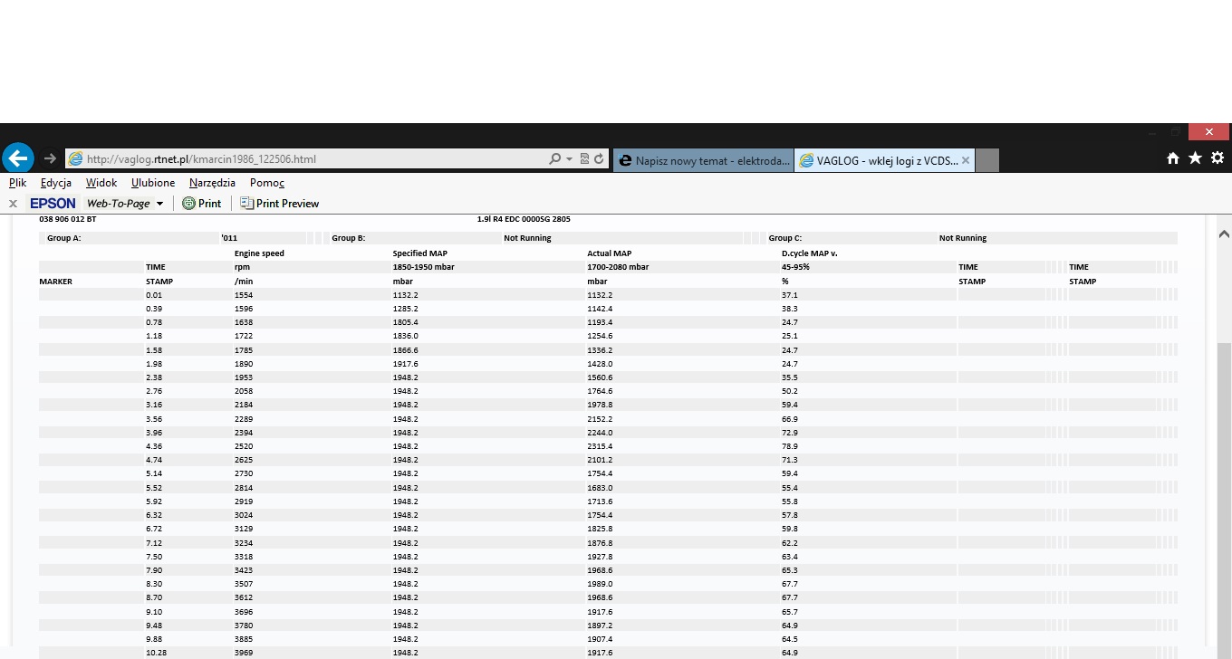

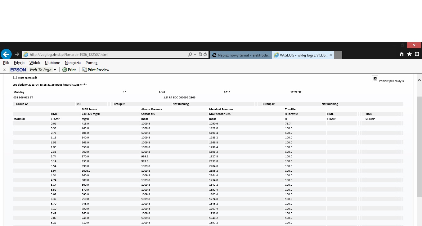

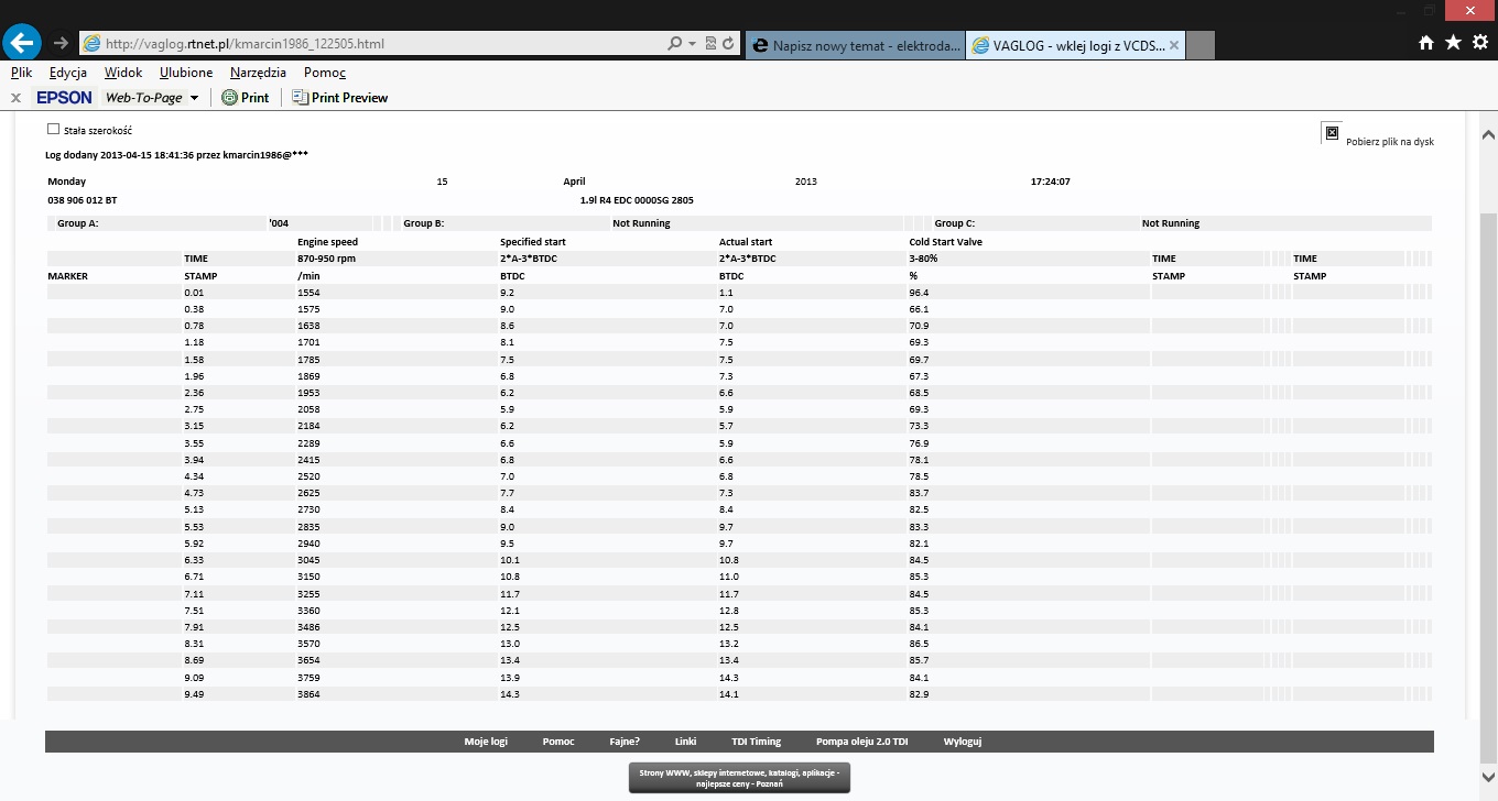

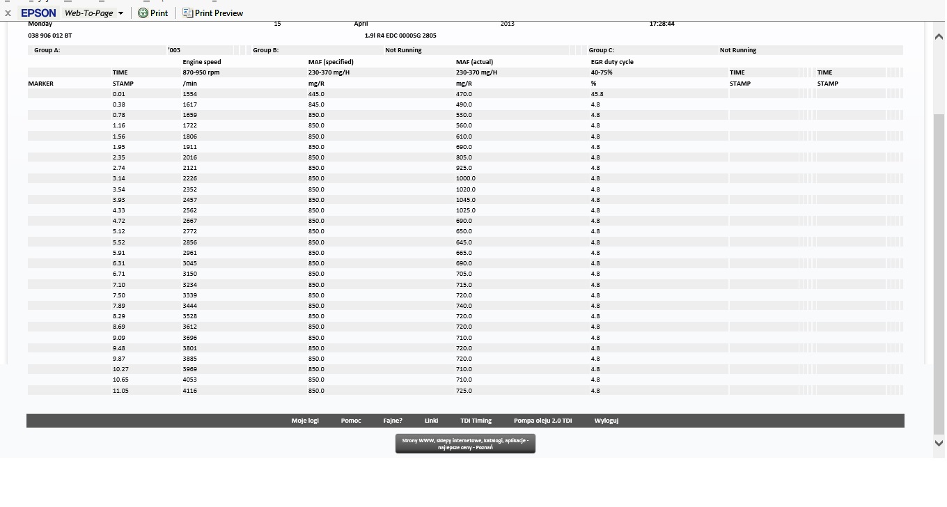

    proszę o spojrzenie fachowym okiem na logi i o ich interpretacje. Auto łapie sporadycznie notlauf błąd 17965.
    Logi dynamiczne:
    Seat Toledo 1.9 TDI AHF 2000 - analiza logów, błąd 17965, notlauf sporadycznie Seat Toledo 1.9 TDI AHF 2000 - analiza logów, błąd 17965, notlauf sporadycznie Seat Toledo 1.9 TDI AHF 2000 - analiza logów, błąd 17965, notlauf sporadycznie Seat Toledo 1.9 TDI AHF 2000 - analiza logów, błąd 17965, notlauf sporadycznie Seat Toledo 1.9 TDI AHF 2000 - analiza logów, błąd 17965, notlauf sporadycznie

    jest kilka rzeczy które mi sie nie podobają.
    Pierwsza, to: nie widziałem migdy tak wysokiego cisnienia atmosfertcznego, ale niewiem w jakich warunkach testowałes.
    Druga to turbo.
    Wygląda to tak jakby zacinała sie geometria, albo żle pracował zawór regulacji turbo n75
    sprawdz czy sztanga turbo pracuje bez oporów i w pełnym zakresie, jesli tak to zostaje zawór.
    Jeszcze jedna ważna rzecz. sprawdz dokładnie wszystkie podcisnienia.

    jeszcze jedneggo nie moge stwierdzic po twoich logach czy pracuje ci egr, ale gdyby nie pracował to przeładowania byc raczej nie miał

    znalazłem coś takiego:
    Ze względu na to że masa zasysanego powietrza jest zależna od doładowania sprężarki to dla prawidłowego odczytu wartości w trzeciej kolumnie, ciśnienie doładowania sprężarki (grupa 011 kolumna 3-a) musi być stabilne i tożsame z życzeniem ECU. W przeciwnym razie odczyt w 003 nie będzie się zgadzał z właściwymi wskazaniami dla bloku bo będzie za duży (gdy sprężarka przeładowuje), lub za mały gdy sprężarka ma problem z osiągnięciem prawidłowego ciśnienia, gdyż jest to uwarunkowane od pędu wirnika sprężarki a prawidłowe wskazania dla dynamicznego 003 są podane dla stabilnego/prawidłowego doładowania ciśnienia w kolektorze ssącym.
    czy z tego może wynikać że sprężarka powoduje zły odczyt i w niej należy szukać gdyż pomiary nie były wykonywane na dużej wysokości npm. a silnik był rozgrzany do 90 na desce a i jeszcze dodam że odmą trochę dmucha i znajdują się śladowe ilości oleju w dolocie i zastanawiam się nad odpięciem lub oil catch tankiem
    na statycznym 011 sztanga się porusza lecz gdy próbuje ręką poruszyć po odczepieniu wężyka stawia opór wężyk wymieniłem na nowy
