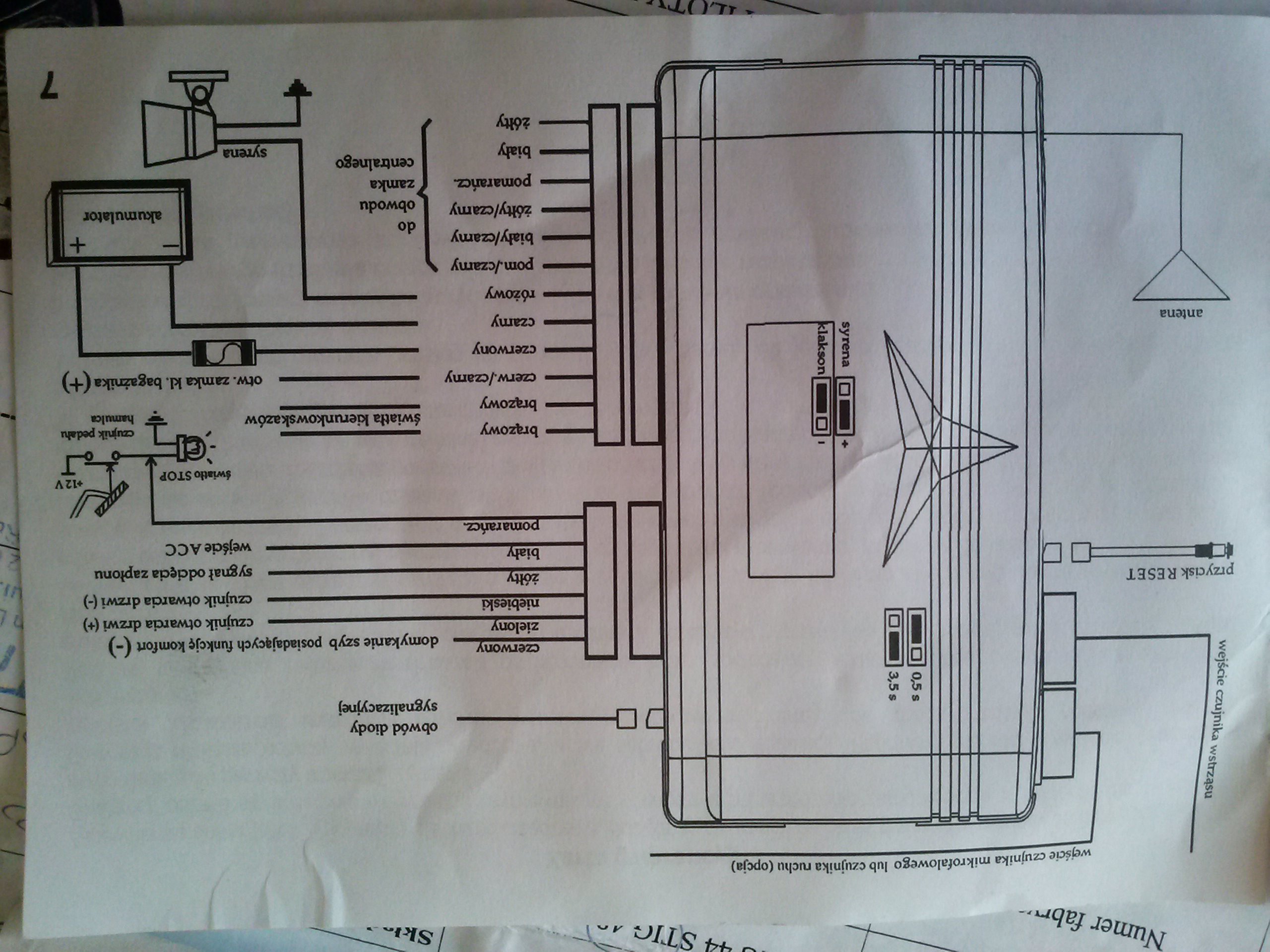

    Zakupiłem alarm NoXon PLV T200 i po podłączeniu do niego modułu domykania szyb, przy zamknieciu samochodu szyby zadziałają tylko na sekunde podniosą sie dosłownie 2-3 cm. Jak wydłużyć czas zeby się domknęły całkowicie. Podłączone prawidłowo ( czerwony wychodzi z centralki do modulu komfort a z modulu wychodzi rózowy) jest to razem połączone i działa tak jak napisałem. Jesli da sie wydłużyć ten czas to jak, nie widać zadnych zworek do tego.

    A może trzeba zaprogramować szyby? Zamykasz szybę do momentu jak się całkowicie zamknie i usłyszysz takie pykniecie. To samo robisz z resztą szyb.

    GOOMISIEK
    Poprzednio miałem inna centralke firmy STIG i domykanie działało, nie domykało jakieś 10 cm do konca ale to mi nie przeszkadzało bo nie otwierałem calych szyb. A w tym przypadku domyka 2-3 cm.

    MARIUSZ R
    Za krótki impuls z centralki do modułu domykania? A ten alarm ma wyjście na moduł domykania?

    GOOMISIEK
    Mercedes A klasa W168, według schematu alarm ma wyjcie na moduł domykania. W załączniku schemat modułu. Trudno mi powiedzieć jaki to model, dałem za niego 40zł.

    GOOMISIEK
    Podpowie ktos cos? Jak przedłużyć impuls albo jak zaprogramować centralke zeby impuls był dłuższy.
