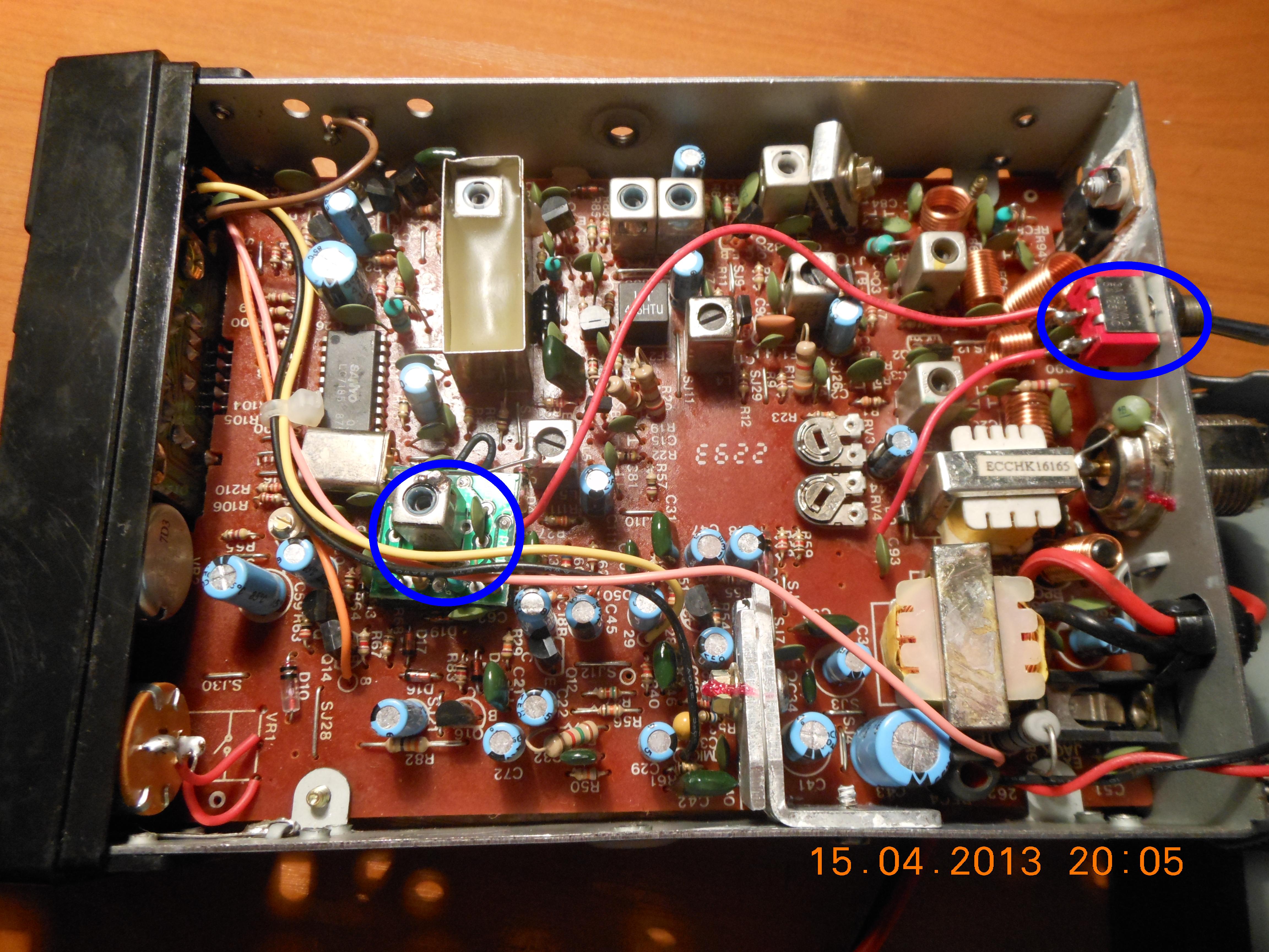

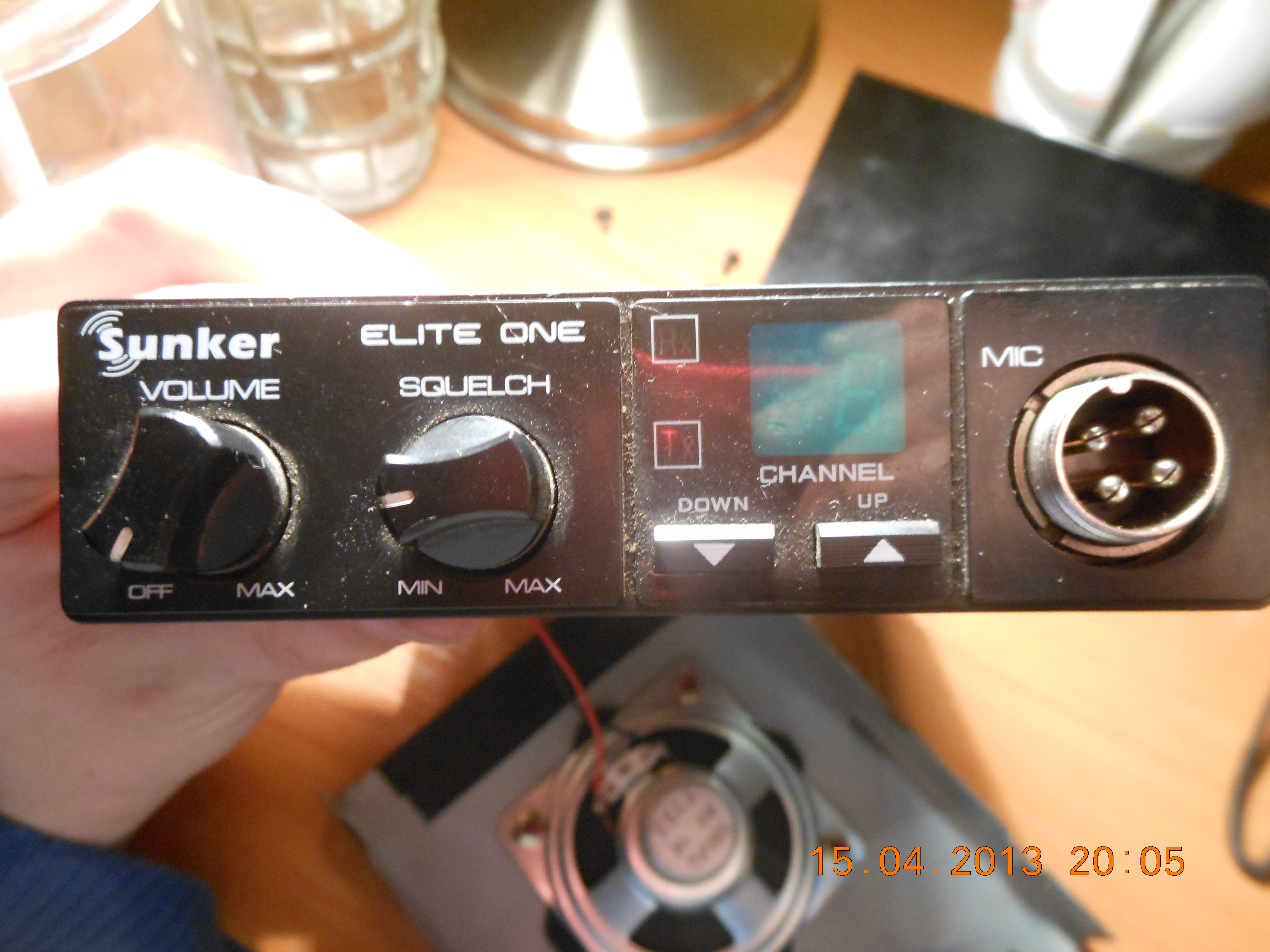

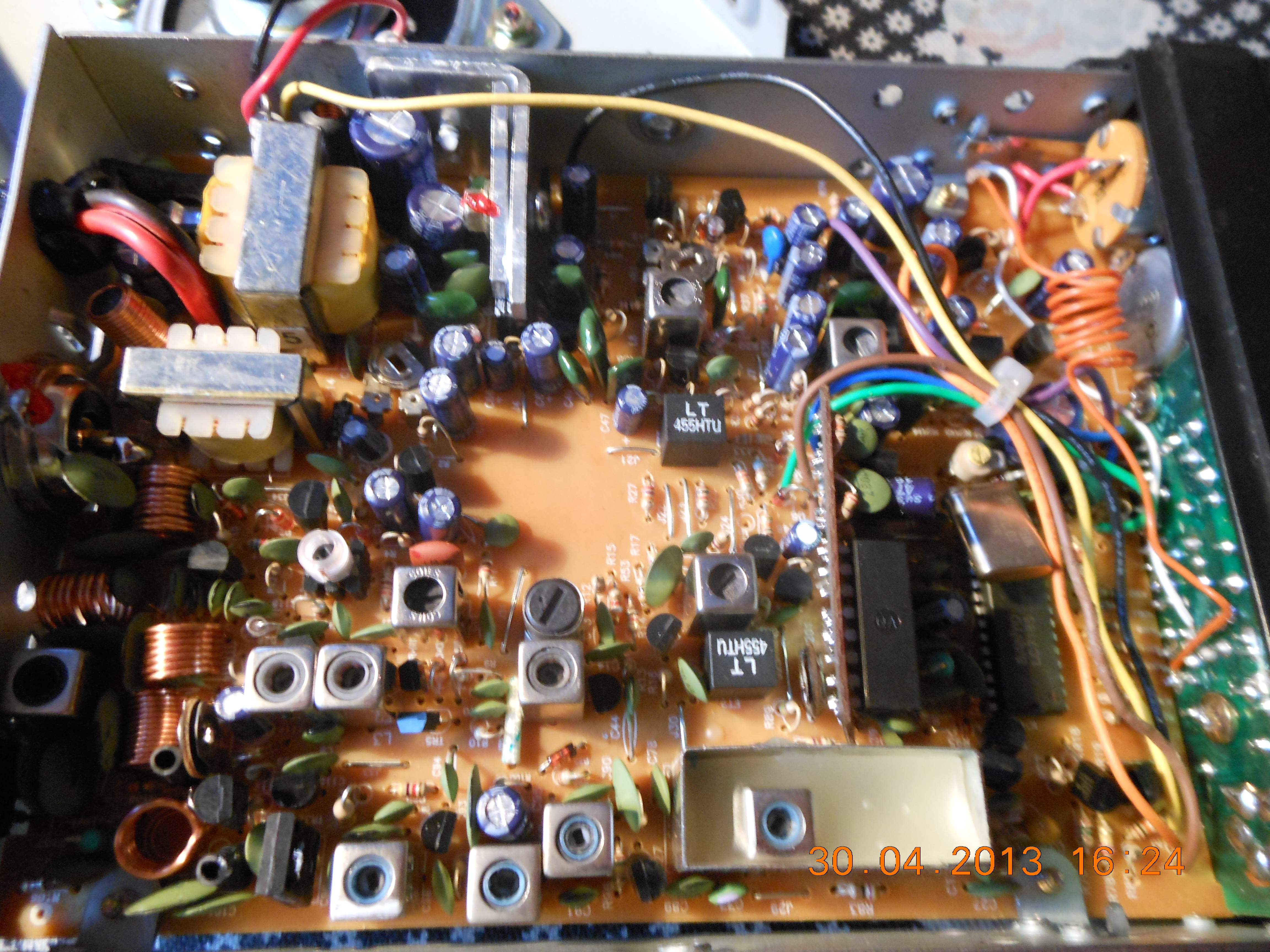

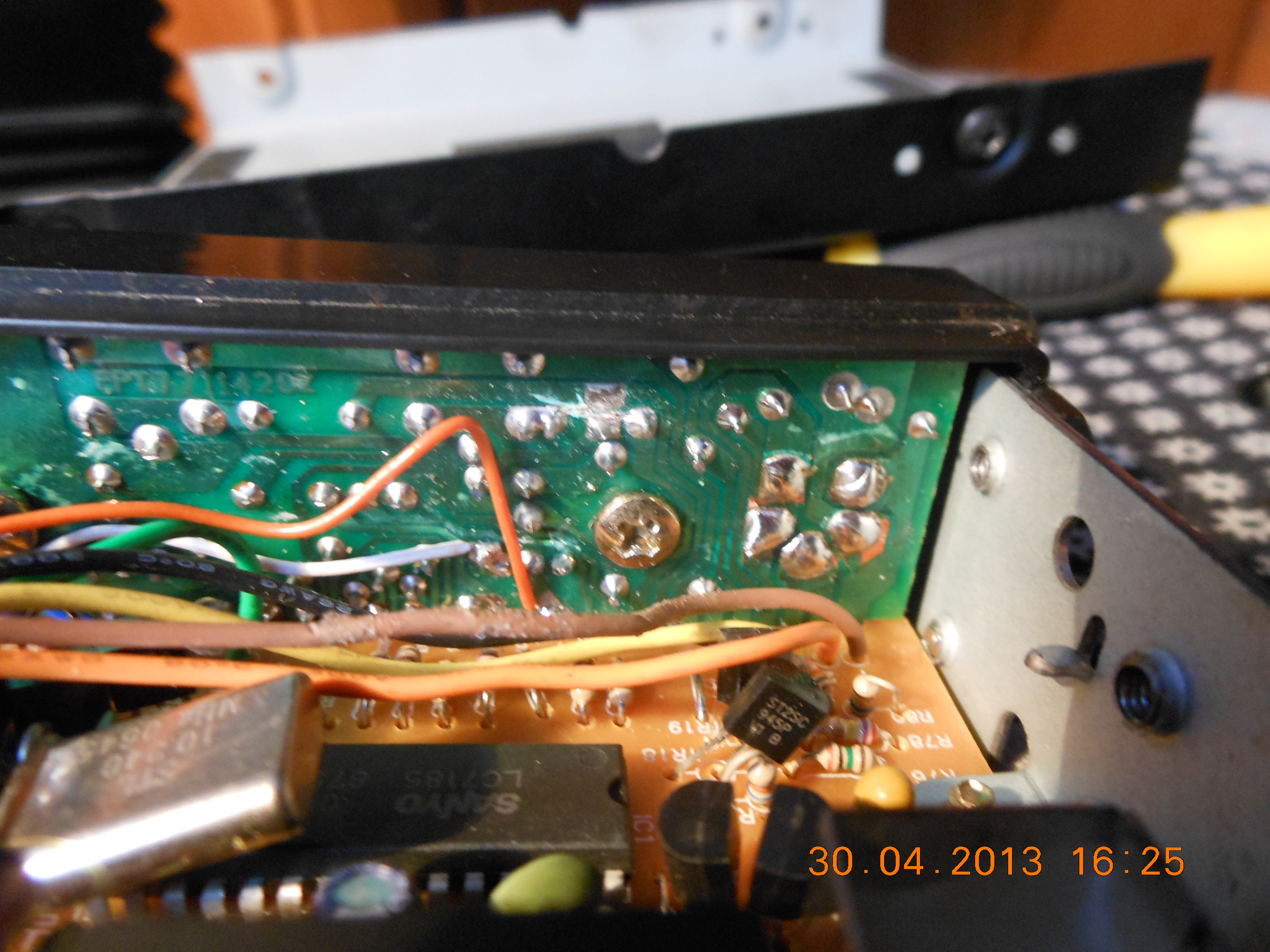

    Witam kolejny raz pisze ten temat i jeśli znów jest w złym dziale to proszę o przeniesienie, otóż przeszukałem forum i nie znalazłem jednoznacznej odpowiedzi, w moich gratach znalazłem CB Radio Sunker Elite One i problem jest z nim taki ze nie odbiera sygnału ale go nadaje (słychać na innym CB) i moje pytanie brzmi, co mogło się uszkodzić? Mierzyłem diody i rezystory i są ok, kondensatory również. Poniżej zamieszczam zdjęcia z zewnątrz i wewnętrznych elementów tego CB:
    Sunker Elite One - Nadaje sygnał ale go nie odbiera Sunker Elite One - Nadaje sygnał ale go nie odbiera

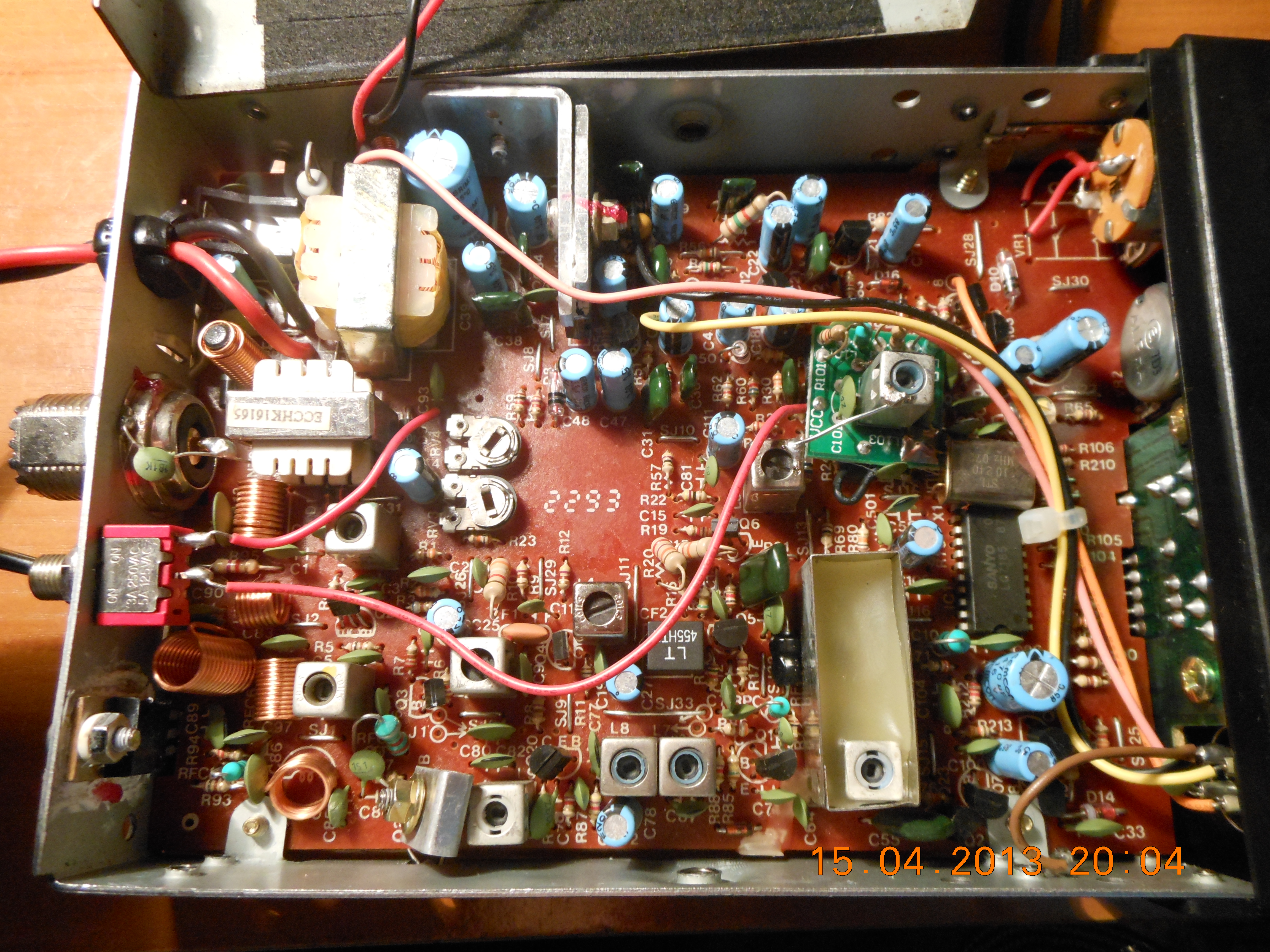

    P.S Czy orientuje się ktoś co to i do czego służy ten dolutowany układ i przełącznik zaznaczony kołkiem na drugim zdjęciu?

    Olek II
    Moderator
    XxxCinuxxX napisał:
    Ok ale jak podłącze ten opornik węglowy to czy będę słysza chodź trochę innych czy żeby to sprawdzić to muszę mieć koniecznie antenę?

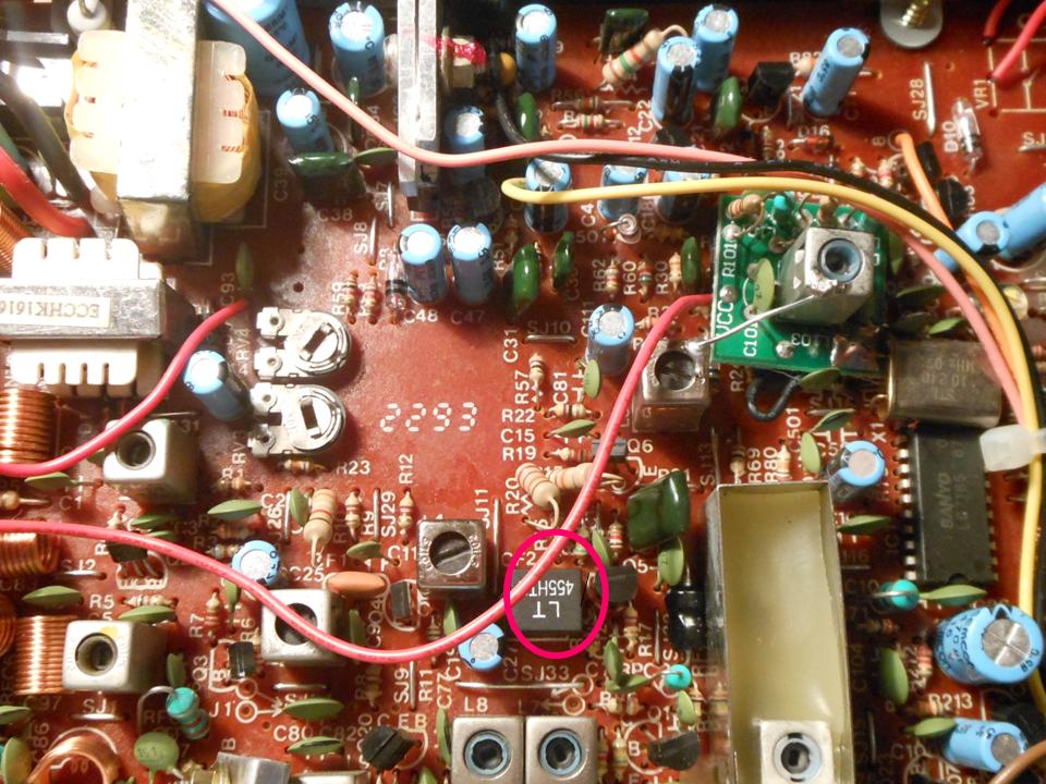

    Aby prawidłowo słyszeć stacje, musisz mieć antenę. Na sztucznym obciążeniu możesz usłyszeć inne radio z odległości ok. 50m. Zamiast anteny wyłącznie do odbioru, możesz podłączyć przewód ok. 2m w pionie jako antenę, coś będziesz odbierał. Jeśli radio nadaje i modulacja jest bez zastrzeżeń, to KIA 7217 jest sprawny.
    Sprawdź napięcie na wyjściu tego filtra II p.cz. Ma być ok 1V. Zaznaczyłem na schemacie.
  • #13 12235099
    XxxCinuxxX
    Ok więc tak, wymieniłem kia7217, driver, tranzystor q12 i q16 i podłączyłem przewód zamiast anteny włączyłem radio i coś tam bardzo cicho szumi ale i tak nikogo nie słychać. Na filtrze tylko na 1 z 3 nóżek jest napiecie 1,3V, na pozostałych 2 jest 0v. Już nie mam pomysłu co mogło paść. Dodam jeszcze że jak wlutuję ten stary kia7217 to w ogole nic nie słychać.

    SP5ANJ
    Spoczywaj w Pokoju
    XxxCinuxxX napisał:
    Czy do sprawdzenia radia jest potrzebna gruszka? Bo na chwilę obecną nie posiadam jej.
    Bez obrazy ale jest to dział SERWISOWY. :!:
    To tak jakbyś sprawdzał samochód czy jeździ - i pytał czy do tego są potrzebne koła bo teraz ich nie ma. :D
    ... wymieniłem kia7217, driver, tranzystor q12 i q16 ...
    Co mają do tego tranzystory Q12 i Q16, gdy odbiornik pracuje a tylko nadajnik nie. :?:
    Jest prawidłowo przy odbiorze.

    Ach tu w ogóle jest jakiś patent z tym radiem, zresztą zobaczcie sami jak te CB wygląda wewnątrz ;/
    Sunker Elite One - Nadaje sygnał ale go nie odbiera Sunker Elite One - Nadaje sygnał ale go nie odbiera Sunker Elite One - Nadaje sygnał ale go nie odbiera Sunker Elite One - Nadaje sygnał ale go nie odbiera

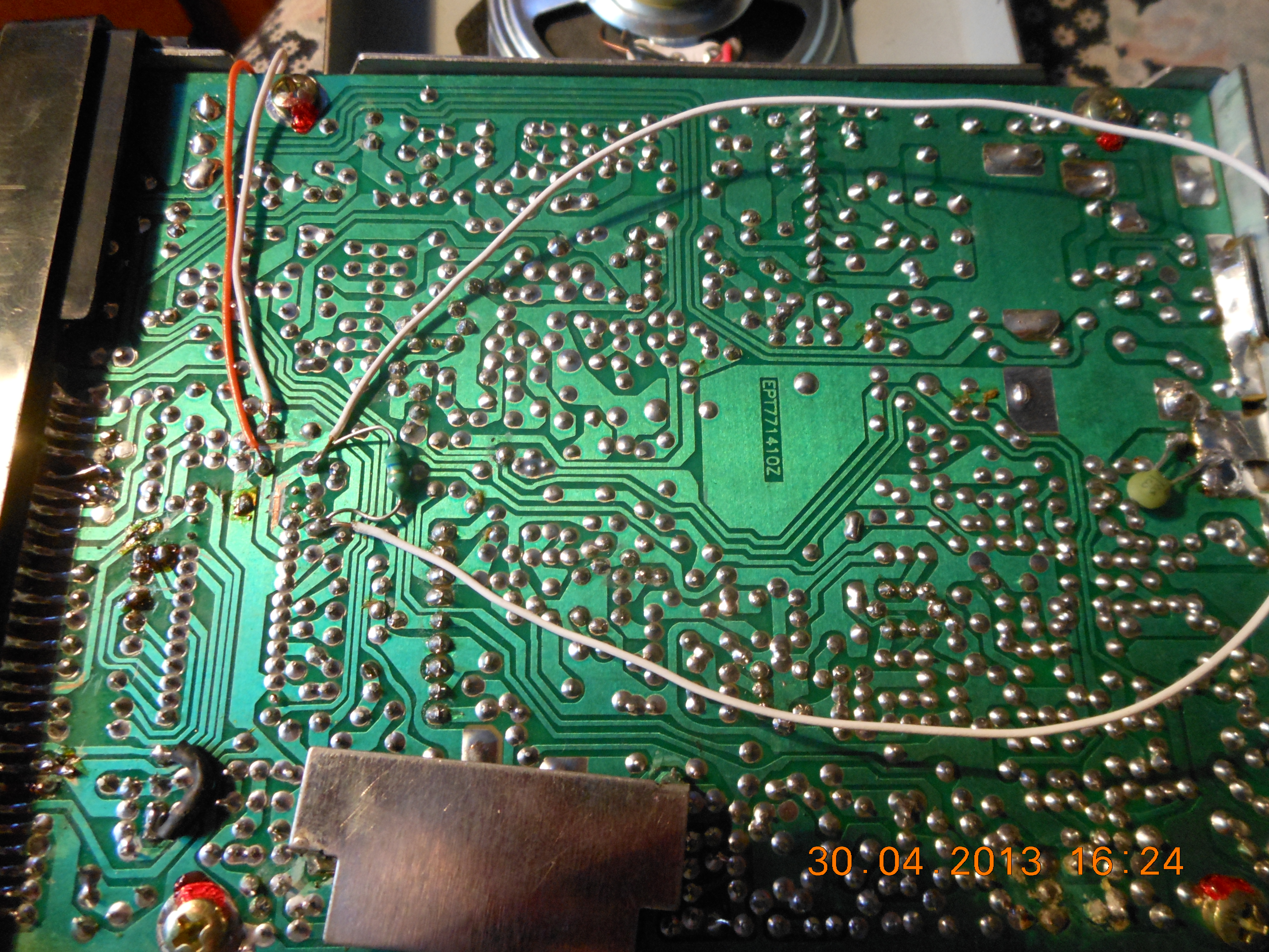

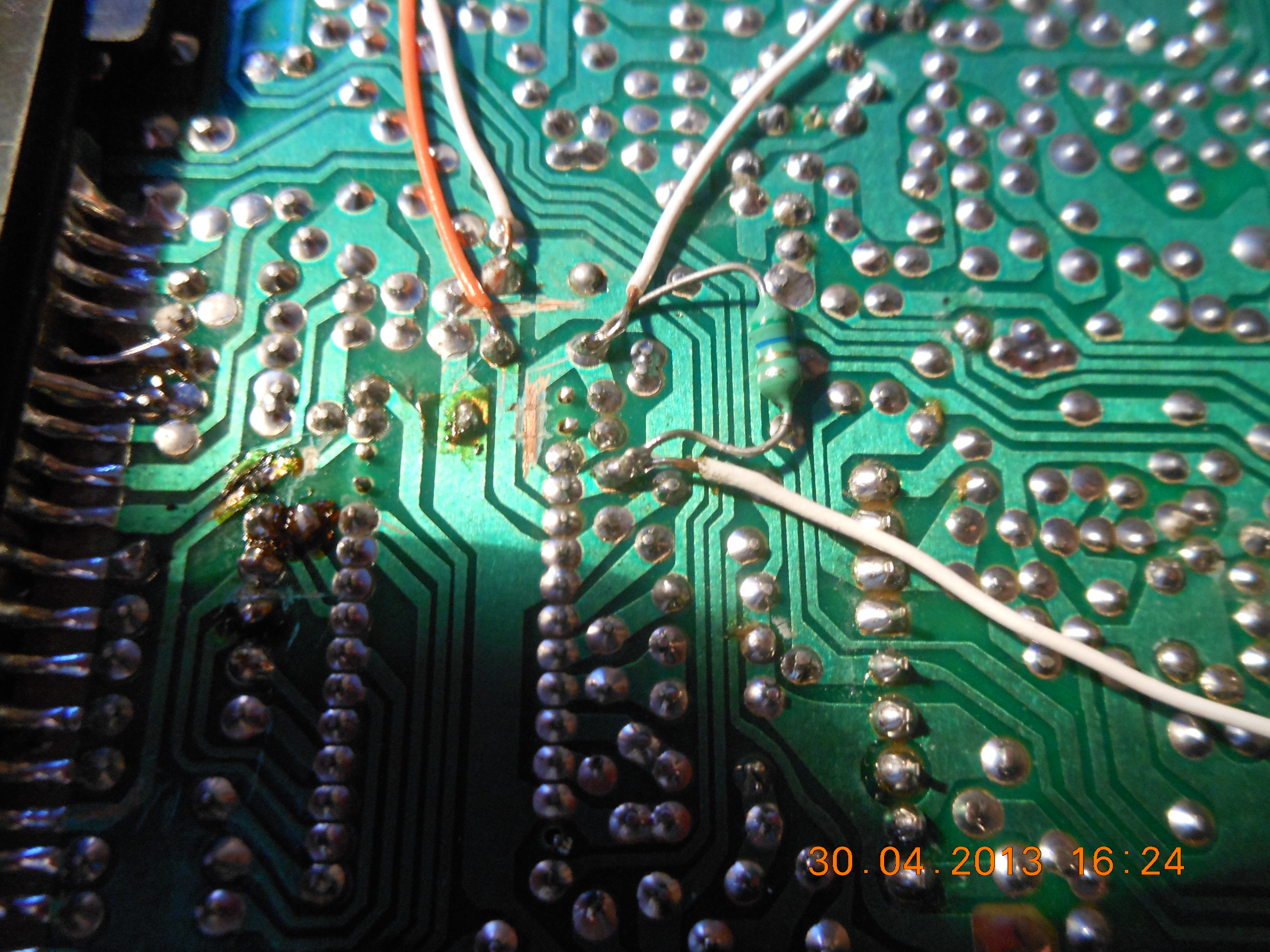

    multihunter Wielkie dzięki za pomoc :please: :) Przełączanie kanałów przy gruszce zaczęło działać tylko zastanawia mnie fakt że musiałem dać rezystor 5K bo jak dałem 10K to w radiu kompletna cisza i nikogo nie było słychać a jak dałem 5K to jest ok, tylko nie wiem czy teraz mnie będzie słychać (może dlatego ktoś to odłączył lub urwał przewody i nie wiedział jak podłączyć) ale sprawdzę to popołudniu.
    Posty scaliłem. /Olek II/
    Edit II:
    dziwna sprawa z tym cb bo za pomocą kolegi multihunter naprawiłem zmienianie kanałów na gruszce ale od wczoraj zauwałem że radio tylko odbiera na wciśniętym przycisku CH19 a jak go wyłączę to tylko szum jest, a i jeszcze jedno, czy włączę AM czy FM to i tak słychać mobilki. Będę wdzięczny jakby ktoś mógł mi pomóc dojść do ładu z tym radyjkiem.

    Mam jeszcze jedno pytanie, czy te dolutowane przewody i przecięte ścieżki mogą być efektem przestrojenia tego CB? Bo może ktoś to tak przerobił że na wciśniętym CH19 nadaje w "0" a na wyłączonym CH19 nadaję w "5". Jak nie dojdę z tym radiem do ładu to sprzedam tanio i mam okazję kupić Unidena 520 tylko nie wiem jak go sprawdzić na miejscu czy będzie przerobiony na "0"
  • #27 12265259
    Olek II
    Moderator
    Na 3 zdjęciu to widać. Do dławika podlutowane są dwa białe przewody. Jeśli są podłączone do klawisza CH19 to jest to przełącznik 5/0.
  • #28 12269411
    XxxCinuxxX
    Otóż tak, na 3 zdjęciu widać pomarańczowy i obok niego biały przewód i oba są przylutowane do przycisku CH19. I jak go wcisnę to tak jakby te oba przewody były połączone a jak go wyłącze to są rozłączone. I jak go wcisnę to słyszę mobile (czyli wtedy radio powinno pracować w "0")? A jak go wyłącze to nikogo nie słyszę (to wtedy pracuje w "5")? A druga sprawa to ten drugi biały przewód, czy on musi być taki długi? Przecież on łączy tylko dwie ścieżki ze sobą, więc chyba mogę go skrócić? Czy lepiej tego nie ruszać i zostawić tak jak jest?
