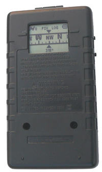

    Autor urządzenia zakupił swego czasu używany odbiornik GPS Amstrad gp1000. (Nie)stety, urządzenie było na tyle uszkodzone, że nie była możliwa jego naprawa, więc autor postanowił wykorzystać elementy urządzenia do budowy czegoś nowego. I tak zrodziła się idea zaprojektowania przenośnego rejestratora GPS.
    Uzyskany z zakupionego urządzenia odbiornik sygnału GPS zasilany jest napięciem 3,3V i wykorzystuje protokół NMEA w wersji 2.2 (prędkość 9600 bodów, 8 bitów danych, brak kontroli parzystości, jeden bit stopu) z częstotliwością odświeżania do 1 Hz i z wykorzystaniem 16 kanałów. Autor postanowił także wykorzystać ponownie akumulator litowo-polimerowy o pojemności 1500 mAh, część elementów pasywnych i złącz.

    Kod procesora został napisany w MikroPascalu. W trakcie obsługi, wciśnięcie na dłużej niż 2 sekundy przycisku "select" powoduje wyjście z trybu uśpienia. Procesor sprawdza następnie napięcie akumulatora - jeśli wynosi ono poniżej 3V, układ jest automatycznie wyłączany. W czasie uruchamiania urządzenia wartość napięcia wskazywana jest w dolnej części wyświetlacza. Następnie mikroprocesor powoduje przyłączenie do zasilania odbiornika GPS i karty SD, na której sprawdza też system plików FAT16. Jeśli karta nie jest zgodna z FAT16, wyświetlane jest ostrzeżenie i urządzenie wyłącza się. Kartę można sformatować za pomocą wyboru odpowiedniej funkcji z menu. W trakcie przerwania dane GPGGA i GPRMC wysyłane za pomocą protokołu NMEA zapisywane są co sekundę w dwu tablicach. Układ sprawdza także cały czas obecność sygnału GPS i odpowiednio steruje główną pętlą programu. Komendy zapisane w głównej pętli programu kontrolują proces rejestrowania danych, ale ma to miejsce jedynie wtedy, kiedy odbierany jest sygnał GPS, włączona jest funkcja rejestrowania, a urządzenie znajduje się w ruchu. Urządzenie zapisuje dane w sektorach, co jest o wiele szybsze od normalnego zapisu, a prędkość zapisywania nie zależy silnie od wielkości pliku. Po każdym uruchomieniu na karcie tworzony jest nowy plik o rozmiarze 6,5 MB, który pozwala na zapis danych zebranych na przeciągu nawet 10 godzin. Nazwa pliku tworzona jest na podstawie schematu: ddmmyyhh.txt (gdzie dd oznacza dzień, mm - miesiąc, yy - rok, hh - godzinę).
    Na ekranie urządzenia pokazywane są najważniejsze informacje. W pierwszym rzędzie wskazywana jest obecność sygnału GPS, ilość satelitów, stan rejestrowania danych i poziom baterii. W momencie zapisu danych na kartę SD, koło ikony baterii wyświetlany jest symbol "+". Poziom naładowania baterii jest stale monitorowany. Jeśli spadnie on poniżej wartości 3,17 V, urządzenie będzie generowało sygnał ostrzegawczy co każde 5 minut, a ikona baterii będzie migać. Jeśli napięcie spadnie do poziomu 3 V, urządzenie wyłączy się. W ostatniej linii na wyświetlaczu pokazywane są informacje dotyczące czasu letniego i aktualna data. Krótkie wciśnięcie któregokolwiek z przycisków powoduje aktywację trybu kompasu. Wskazywana jest także wartość kąta zmierzonego przez kompas. Wciśnięcie przycisku na dłużej niż 1,5 sekundy spowoduje wyświetlenie menu. W menu można dezaktywować tryb zapisu, np. przy konieczności zmiany karty pamięci, dostosować kontrast wyświetlacza, sformatować kartę pamięci czy wyłączyć urządzenie. Jeśli żaden przycisk nie zostanie wciśnięty przez następne 15 sekund, menu zostanie zamknięte, a na wyświetlaczu pojawią się ostatnio pokazywane dane. Więcej szczegółów dotyczących obsługi urządzenia można poznać, ściągając ze strony źródłowej oprogramowanie dla rejestratora.

    Płytka wytawiona tak, że to tylko Boska zasługa że to działa. Jakby była zrobiona jak trzeba, to i taśmy do lutowania nie musiałby używać. O obudowie z "M" się nawet nie wypowiem. Prąd pobierany w uśpieniu duży, lepiej już zastosować wyłącznik mechaniczny. Jakby to nie było w dziale DIY zagranica, to powiedziałbym że to nie prototyp a prowizorka.

    Kolega niech mówi co chce... Ja jestem innego zdania. Może to i prowizorka fakt ale to dział zagranica (tam nigdy nie było zbyt ambitnie).
    Układ ciekawy a zawsze można go ulepszyć. Np zrezygnować z włączania za pomocą procesora a np zrobić następująco. Przycisk aktywował by mosfeta w zasilaniu a procesor podtrzymywał sygnał. Przy wyłączeniu po prostu mosfet odcinał by zasilanie. Proste i logiczne a nie trzeba przełącznika ;)
    Zastanawia mnie kwestia ładowania zasilania. Na pewno może być tak, że ładowarka lion może być dodatkowo obciążona zasilanym układem? Nie wprowadza to w błąd kontrolera?
