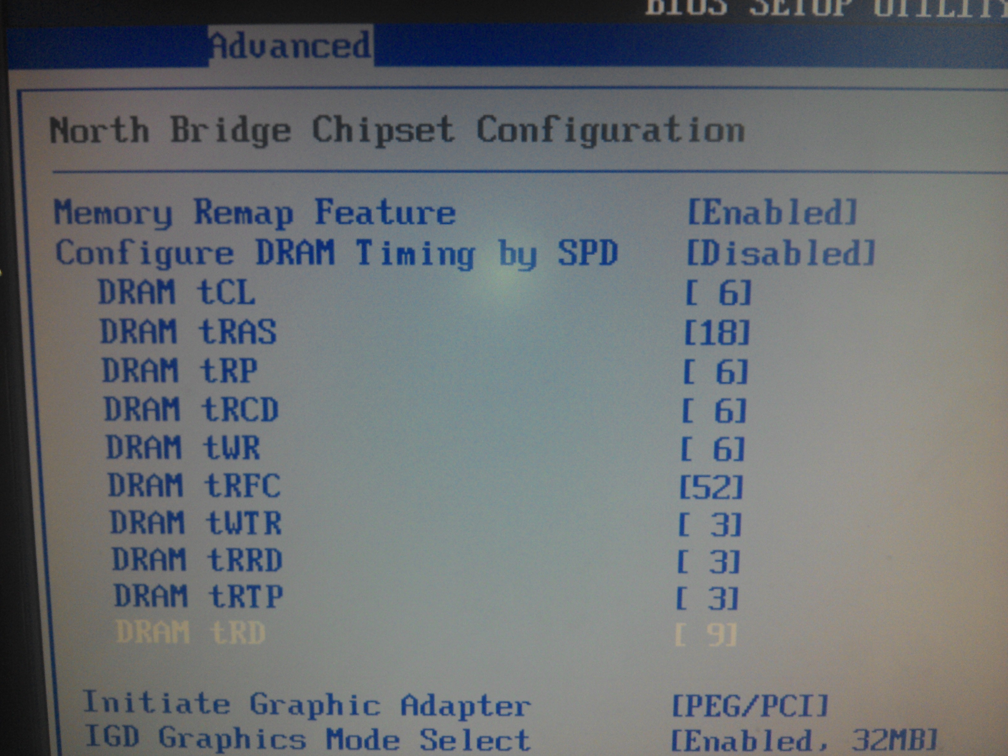

    bios zaktualizowany do najnowszej wersji, ale nadal nie da się go dalej podkręcić niż 361 więc czym to może być z powodowane ?
  • #15 12217813
    pawelr98
    Masz FSB wall-a. Można spróbować przeskoczyć go. Po prostu daj o kilka mhz więcej niż 361 (gdzieś 365 itp.). Mogą to być też pamięci. Poluzuj timingi.
  • #16 12219565
    piotrswierk
    Niestety jak dam 365 lub 370 i inaczej nawet 400 to i tak nie działa a do zmiany timing to nie ma takich opcji. Wydaję mi się że chodzi o zasilacz :(
  • #17 12219664
    Epox
    a zapoznał się kolega z instrukcją płyty bo ja tam widzę w sekcji Chipset --> North Bridge Configuration --> Configure DRAM Timing. Więc jest taka opcja
  • #18 12219696
    piotrswierk
    ok wielkie dzięki ale co mam teraz zrobić ? dorzucam zdjęcie Jak podkręcić e8400 kilka pytań i zabawa z napięciami
