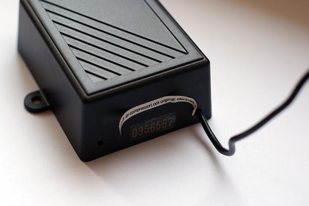

    Witam! mam pewien problem z centralnym zamkiem. Jeżeli wybrałem zły dział to z góry przepraszam i proszę o przeniesienie. W aucie posiadam oryginalny centralny zamek który nie działa wraz z pilotem w kluczyku (oryginalny fiat). W aucie mam też drugą centralkę, nie wiem co to za firma(brak oznaczeń). Niestety jest również nie sprawna. Przy naciśnięciu przycisku jedynie "cyka", zamki nie reagują.. Co może być z nią nie tak ? Gdy otwieram auto kluczykiem, przeciwległe drzwi również się otwierają (z tego chyba wynika, że siłowniki są sprawne?). Centralka podłączona jest do dwóch kabelków idących do drzwi kierowcy za pomocą złączki (trzeci, zasilający do kabla 12v w puszce z bepiecznikami). Proszę o pomoc, jak zdiagnozować usterkę.

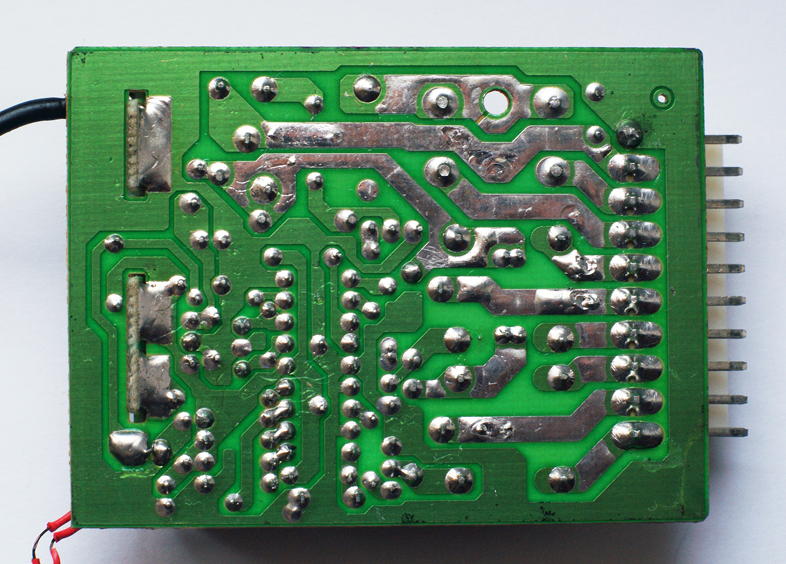

    Sprawdź zimne luty na płytce,zobacz czy dochodzi zasilanie do przekaźników,i czy z nich wychodzi.

    Skoro zamki reagują na przekręcanie zamka, to znaczy, że centralka, pewnie oryginalna, jeszcze coś tam dycha. Dokop się do niej i staraj się wyłapać, czy przy przekręcaniu kluczyka cykają w niej przekaźniki. Jeśli tak, to pozostanie do załatwienia sprawa sterowania z pilota. Tutaj trzeba sprawdzić, który z elementów zawiódł.
    druga centralka, to typowy chińczyk wymagający dodatkowego pilota.

    Wiem, że druga centralka jest nie ciekawa, wolałbym używać oryginalnej ale niestety pilot nie rearuje po wciśnieciu przycisku. Podejrzewam, że jest w nim coś z przełącznikiem bo wygląda na dolutowywany...
