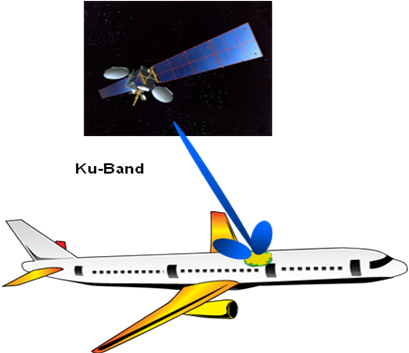

    Inteligentna antena kierunkowa nie wymagająca śledzenia nadajnika zbudowana na bazie chipu fotonicznego.
    64 elementy odbierające transmisję satelitarną , sygnał ten jest przekazywany do chipu fotonicznego gdzie odpowiednio skorelowane opóźnienia
    w zależności od kąta padania wiązki radiowej są sumowane w torach optycznych tak by uzyskać maksymalną czułość. Niezależnie od kąta padania wiązki
    czy ruchu względem satelity antena zapewnia wysoką jakość połączenia.

    Antena pracuje na standardowej częstotliwości radiowej 10,7-12,75GHz sygnał ten transformowany jest do fotoniki (nie napisali jak - np moduluje podczerwień) potem w torach optycznych - jest opóźniany (poprzez modulatory MZI i linie opóźniające ) w stopniu zależnym od kąta padania wiązki radiowej na poszczególne sekcje anteny a następnie sygnały optyczne są sumowane.
    Jeśli samolot się przemieszcza zmienia się także kąt padania wiązki radiowej(najpierw wiązka pada na pierwsze segmenty anteny, za ułamek sekundy na drugi , trzeci...) a MZI wymuszają odpowiednie opóźnienia tak by po zsumowaniu uzyskać max sygnału.
    Optyka jest na tyle szybka, ze fala przelatując kilka cm dalej(tak się dzieje jeśli fala radiowa pada pod kątem) zostanie przechwycona przez kolejny segment anteny wprowadzając sygnał do kolejnego toru optycznego, modulator znając prędkość np samolotu odpowiednio wcześniej zaprogramuje opóźnienie torów.
