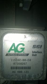

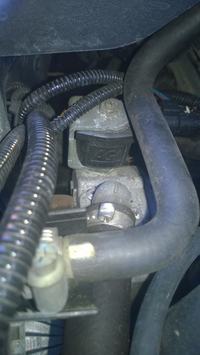

    Mam tylko pytanko... czy czujnik ciśnienia to ten przy filtrze??(Pierwsze i ostatnie zdjęcie) chciałem sprawdzić napięcie a przy parowniku nic nie widzę
    Dlaczego chcę to sprawdzić? Ponieważ wydaje mi się że auto równocześnie spala też paliwo podczas jazdy na gazie. czy to dobry trop??

    tak to jest czujnik ciśnienia, masz instalacje sgi 2 chyba bo sgi 1 miało ten czujnik na parowniku firmy sagem a Ty masz bosha ale nie jestem pewien. Aby sprawdzić czy pobiera paliwo z gazem to odepnij wtyczkę zasilania pompy paliwa pod siedzeniem z tyłu i sprawdz czy zmienia się praca silnika.
