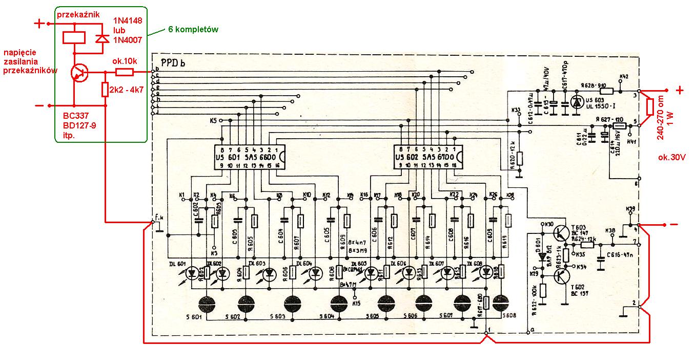

    szukam schematu lub firmy (osoby) potrzebuje taki układ przełącznika logicznego czyli
    6 przełączników (swatche) mono stabilne każdy ma załączać jeden swój przekaźnik
    ale naciskając nastopny swatch ten wcześniejszy ma się zwolnić i załączyć swój przekaźnik
    oraz do tego reset czyli wszystkie wolne, bardzo proszę o schemat a jeszcze lepiej może ktoś by mi to wykonał.
    Pozdrawiam Tomasz

    Na serwisie szrotowo-aukcyjnym można dostać moduł pt. "programator do Radmora 5100 (5102)".
    Może to i profanacja, ale dodasz parę elementów i gotowe.
    PRZEŁĄCZNIK logiczny 6 switchy 6 przekazników i reset
    Jeżeli po włączeniu zasilania ma się wzbudzać pierwszy przekaźnik, podłączasz je do wyjść 1-6, a wówczas 7 i 8 robią za "reset".
    Jeżeli natomiast po włączeniu zasilania nie ma być wzbudzony żaden przekaźnik, podłączasz je do wyjść 2-7 lub 3-8, a pozostałe dwa wolne resetują układ.
    Sensory dotykowe możesz 1:1 zastąpić przyciskami.
    Jeżeli natomiast miałbyś miniaturowe przekaźniki na 9-12V, możesz je podłączyć zamiast diod świecących lub w szereg z każdą z nich. Nie potrzeba by było wtedy żadnych dodatkowych tranzystorów. Jedynie rezystor R617 - 680 om - trzeba by zmniejszyć, względnie nawet zmostkować.
    Oczywiście, równiez diody tłumiące, możliwie blisko końcówek cewek przekaźników, będą potrzebne.
