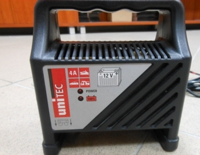

    Mam prostownik samochodowy 4A i chciałbym aby natężenie prądu spadło 8-10 razy, bym mógł bezpiecznie ładować akumulator motocykla.
    Wyczytałem, że trzeba podłączyć żarówki 12V. Ilość i moc ustalę doświadczalnie, bo nie umiem tego wyliczyć.
    Prośba tylko o potwierdzenie, czy żarówkę trzeba wpiąć w ten sposób? Niestety nie udało mi się tego znaleźć, a na innych forach są zażarte boje, właśnie o wpinanie żarówki w obwód.

    prostownik jest to zwykłe urządzenie z Auchan za 50 zł z dwiema diodami - ON i FULL. Parametry 12V, 4A.
    Nic więcej się o nim powiedzieć nie da. Regulacji jakiejkolwiek brak.
    Akumulator pokazuje 12,5 V na zaciskach. Podłączałem na chwilę prostownik tak jak jest - czyli 4A i napięcie na zaciskach w czasie ładowania w ciągu minuty dochodziło do 14,5V.
    Nie chcę ryzykować z szybkim ładowaniem z dużym natężeniem, co podobno niszczy akumulator, a zużyty może dobić. Dlatego chciałem go podłączyć na kilka godzin z prądem 0,5-0,6 A

    Prostownik jest niemal identyczny jak ten, tyle że mój jest firmy chyba GrandPrix- pewnie tylko naklejka inna ;)

    Miszcz310, czy obejrzałeś fotkę tego prostownika?

    Ups. Wcześniej jakoś mi całkiem umknął ten post. Hmmm. No nie wygląda na coś takiego co opisałem, ale może jednak coś w tym jest co napisałem wcześniej?:P
    Ta wypowiedź zadecydowała o napisaniu poprzedniego postu.
    Ale teraz jak patrzę na zdjęcie to wątpię, że jest tak jak napisałem...

    Sytuacja wygląda następująco.
    Multimetr ustawiłem na pozycję 10A.
    Bez żarówki równo 1A.
    Po podłączeniu żarówki 5W natężenie wynosiło 0,1A
    Z żarówką 10W natężenie wynosiło 0,2 A
    Zdziwiło mnie to, że mocniejsza żarówka dała większy amperaż.
    Napięcie tym razem nie wzrastało bardzo szybko, tylko trwało to około 3 godzin zanim doszło do 14,5V.
