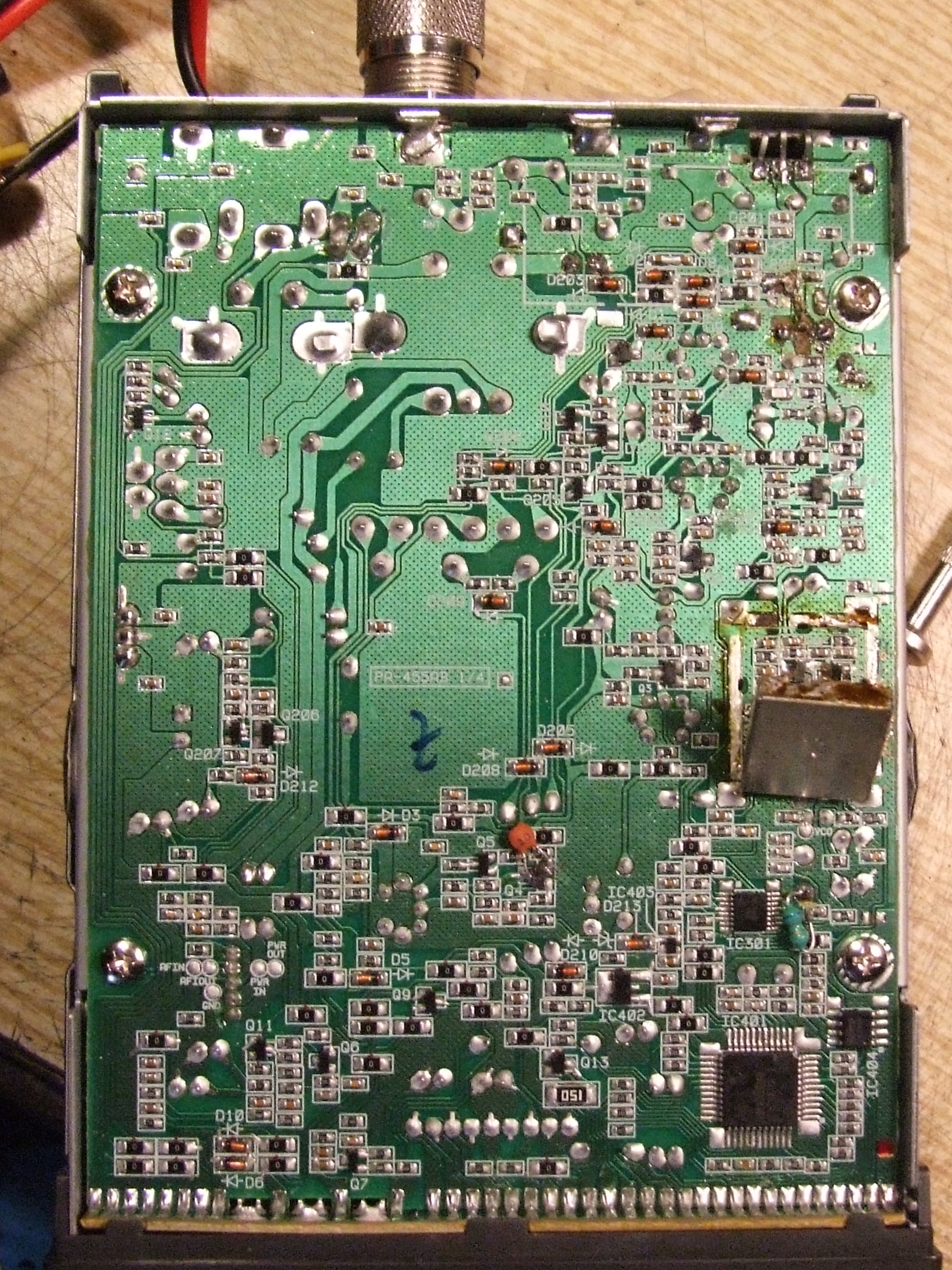

    Witajcie.
    Na stole na nowej płycie Uniden PRO 520XL
    - radio nie nadaje, świeci się tylko TX
    - brak mocy nadawczej, brak modulacji
    - Sprawdzone końcówka mocy C2078 ; Driver C2314
    Przy pierwszej naprawie uszkodzony był driver , następnie spaliła się cewka L206
    Dioda D203 jest OK
    Mam drugie sprawne, porównywałem napięcia na poszczególnych tranzystorach i jest zgodnie z tolreancją ( -/+ 0,2 V )

    Sprawdź diodę D204, sugeruję się schematem od harego, jest to dioda podłączaona anodą do transformatora modulującego, a katodą wychodzi napięcie zasilania drivera i końcówki mocy wraz z sygnałem modulującym falę nośną. Wymontuj diodę i sprawdź.

    ARTURSSS2
    C2078 - na kolektorze 13,46 V to samo dla Drivera
    Dioda D204 dobra
