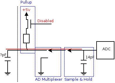

    Po przemyśleniach i przeszukaniu zasobów Internetu autor wpadł na kilka pomysłów, jak tego dokonać. Nie wiadomo, czy prezentowane rozwiązanie jest zbliżone do rozwiązań firmy Atmel, ale działa równie dobrze. Poniżej można zobaczyć schemat blokowy obwodów wejściowych procesora AVR, które autor wykorzystał w swoim rozwiązaniu:
    Obsługa przycisków dotykowych za pomocą mikrokontrolera AVR
    Kondensator umieszczony po lewej stronie reprezentuje przycisk dotykowy - czyli po prostu duże, okrągłe pole miedzi na płytce drukowanej. Pole takie zawsze posiada pewną pojemność rozproszoną względem masy; pojemność zmienia się, kiedy do pola przykładany jest palec. Wszystkie elementy po prawej od czarnej, przerywanej linii to obwody mikroprocesora. Zwykle, przed podaniem sygnału na wejście A/D procesora stosuje się rezystor, aby wyeliminować możliwość zakłóceń elektrycznych i magnetycznych, tutaj nie został on pokazany ze względu na czytelność rysunku.
    Rezystor podciągający jest częścią obwodu wejścia/wyjścia mikrokontrolerów AVR. O tym, z którego wyprowadzenia procesora napięcie podane będzie na przetwornik A/D decyduje ustawienie multipleksera. Multiplekser pozwala też na przyłączenie do przetwornika potencjału masy.
    Również układ próbkujący z pamięcią (sample&hold) jest częścią obwodów przetwornika A/D. Po rozpoczęciu konwersji kondensator układu próbkującego ładuje się do poziomu napięcia podawanego na przetwornik za pomocą wybranego multiplekserem wejścia. Po naładowaniu kondensatora układ próbkujący jest odłączany, a przetwornik mierzy wartość napięcia na kondensatorze.
    Przy obsłudze przycisków dotykowych potrzebny jest pomiar pojemności takiego przycisku - czyli zewnętrznego kondensatora. Pomiaru tego można dokonać z wykorzystaniem pojemności układu próbkującego.

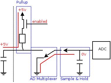

    Poprzez uaktywnienie rezystora podciągającego, przycisk dotykowy - zewnętrzny kondensator, niezależnie, czy jest, czy nie, przyłożony do niego palec - ładowany jest napięciem do poziomu +5V. W tym samym czasie, za pomocą multipleksera wejście przetwornika A/D łączone jest z masą, co rozładowuje kondensator w układzie próbkującym. Dzięki temu zewnętrzny kondensator naładowany jest do +5V, a na wewnętrznym potencjał wynosi 0V.

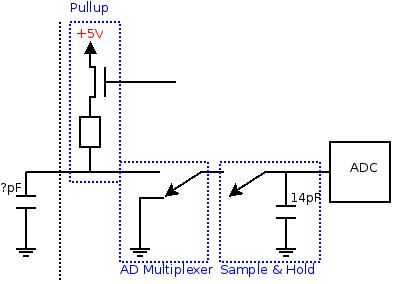

    Następnie, po dezaktywacji rezystora podciągającego i po odpowiednim ustawieniu multipleksera do wejścia przetwornika A/D przyłączany jest przycisk dotykowy,;w tym momencie przetwornik rozpoczyna konwersję. W skutek tego następuje równoległe połączenie dwu pojemności. Wtedy będzie miał miejsce przepływ ładunku z kondensatora naładowanego do wyższego napięcia do drugiego kondensatora; będzie to trwało do momentu zrównania wartości napięć na kondensatorach. Więc końcowe napięcie zależy od wartości pojemności kondensatorów. Ponieważ kondensator układu próbkującego ma ustaloną pojemność - 14 pF - mierzone napięcie będzie zależało jedynie od pojemności przycisku dotykowego:
    Jeśli wynosić będzie ona dokładnie 14 pF, zmierzone napięcie powinno być równe 2,5V.
    Jeśli wynosić będzie ona mniej niż 14 pF, zmierzone napięcie powinno być mniejsze od 2,5V.
    I analogicznie - jeśli wynosić będzie ona więcej niż 14 pF, zmierzone napięcie powinno być większe od 2,5V.
    Dzięki temu, w momencie naciśnięcia przycisku mierzone przez przetwornik A/D wartości powinny rosnąć.
