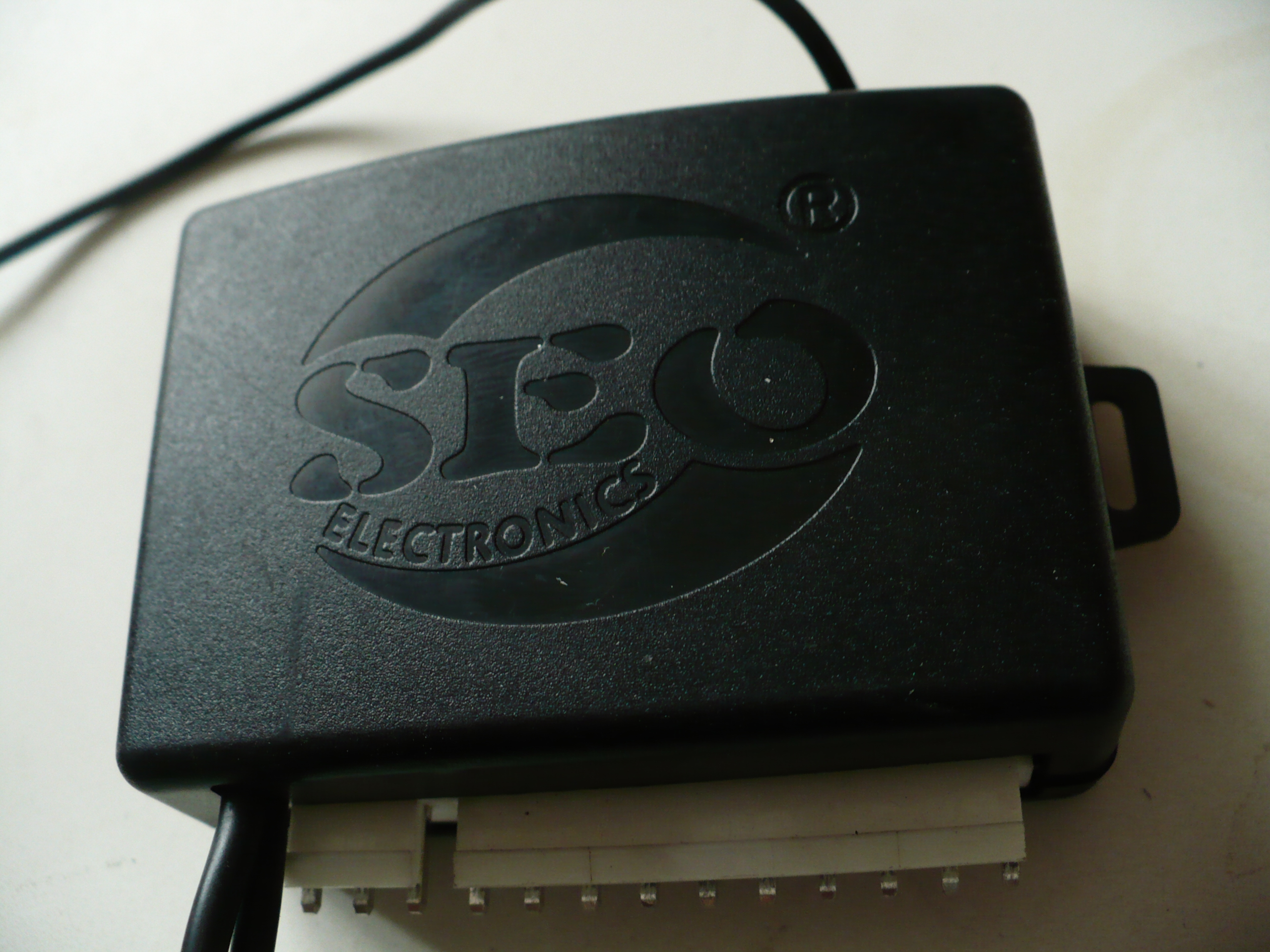

    Posiadam alarm wymontowany z Fiata Uno, jest to stara wersja, programowana przewodem serwisowym(szary skrajny w 3pin wtyczce), i kupiłem do niego nowy pilot 3-przyciskowy.
    I owszem o ile pilot da się zaprogramować, programowanie przy włączonej stacyjce 7 razy szary przewód do masy, i po dwukrotnym wciśnięciu obojętnie którego przycisku w pilocie, centralka potwierdza jego zaprogramowanie mignięciami diody. jednak alarmu nie da się uzbroić dioda nie miga i brak sygnału z kierunkowskazów.
    No więc pytanie czy do tego alarmu koniecznie musi być stary pilot?? SEO Concerto - Nowy pilot nie uzbraja alarmu w Fiacie Uno, co robić? SEO Concerto - Nowy pilot nie uzbraja alarmu w Fiacie Uno, co robić? SEO Concerto - Nowy pilot nie uzbraja alarmu w Fiacie Uno, co robić?

    Jaki wcześniej pilot był zaprogramowany do centrali - obstawiam, że 1-przyciskowy. Ten pilot 3-przyciskowy będzie obsługiwał alarm z trzeciego przycisku (kanał dodatkowy).

    Niestety, również alarm nie reaguje na pilota tzn. nie uzbraja się, jedynie można pilota zaprogramować.

    Dzisiaj sprawdzałem u siebie, że jeżeli wcześniej zaprogramowany był pilot 1-przyciskowy, to po prawidłowym zaprogramowaniu pilota 3-przyciskowego alarm jest obsługiwany z kanału dodatkowego. Jak zachowuje się dioda w alarmie po zaprogramowaniu pilota?

    Dioda ani nie świeci , ani nie mryga, jedynie reaguje w czasie programowania pilota, restartu centralki itp.
