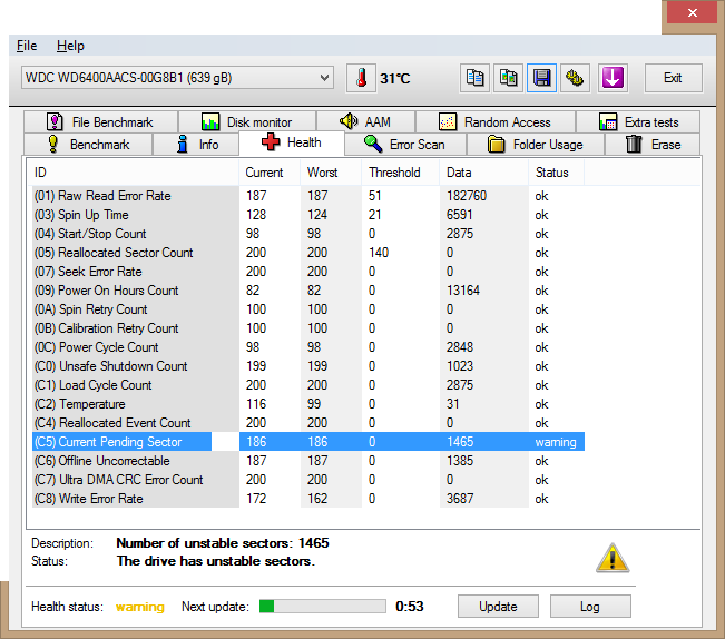

    Od razu z góry powiem, że jestem laikiem, nigdy takiego problemu nie miałem. Czytałem nt. CRC i nie wychodzilo mi nic, ale do rzeczy:
    Kiedy wchodze w "Mój Komputer" i próbuję się dostać na dysk D (Posiadam jeszcze Dysk C z systemem) to wyskakuje błąd
    Nie można dostać się do dysku D
    Błąd Danych CRC
    Format, formatem - to nie problem, jednak są tam zdjęcia, na których mi zależy - i tu jest pytanie.
    Czy da się jakoś je odzyskać?
    Posiadam Windowsa 8 Pro
    Dysk WDC WD6400AACS-00g8b1
    Dziękuje z góry,
    Blase~
    ps. Jeśli to jest zły dział to prosze o nie usuwanie, tylko przeniesienie, bo dla mnie to jest bardzo ważne.

    Raczej na odwrót... wstaw wpierw obrazek SMART (Health).
    HDD może nie przeżyć scanu...

    Od razu mówię, że nie mam dysku zewnętrznego gdzie mógłbym zgrać to, chyba, że z D na C, ale to max 100GB

    Dysk ma niestabilne sektory.
    Zerowanie powinno pomóc (na niestabilne sektory).

    Ma ich taką ilość, że raczej ma większe problemy, co potwierdzają pozostałe parametry: 01,c6, c8.
    Kupno nowego HDD i tak cię czeka, potem odzysk danych na nowy.

    Najpierw to Ty musisz odzyskać dane, a później wykonać zerowanie.

    Zerowanie usunie dane więc nic nie rób.
    Na początek kopia posektorowa na inny dysk.

    Innego dysku nie posiadam (Chyba, że chodzi wam o Dysk C - tudzież partycję). Jak taką kopię zrobić? Jak potem wyciągnąć z niej pliki?

    Musisz mieć inny dysk - nie mniejszy niż obecnie posiadany.
    Dopóki nie będziesz miał dysku to nie uruchamiaj tego uszkodzonego.

    Bo takto dysk jest sprawny.

    Chodzi o SMART.
    Po kopi danych, jak zrobi zerowanie to powinno pomóc i dysk powinien nadawać się do użytku.

    Powinien to za mało. Po drugie patrząc na SMART to na 99% z dysku nic nie będzie.

    Do tego czasu nic z nim nie rób bo tylko pogorszysz jego stan.
