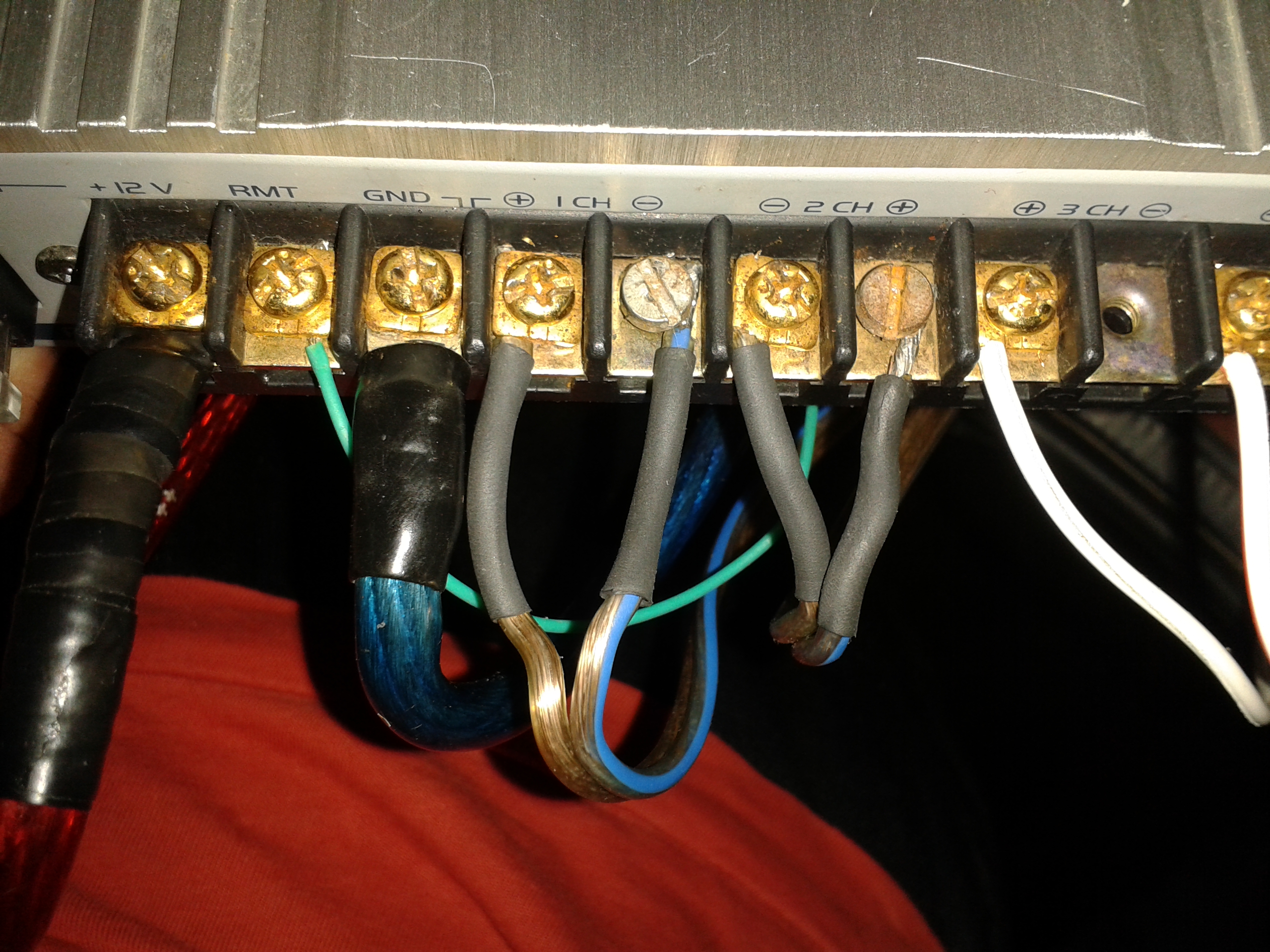

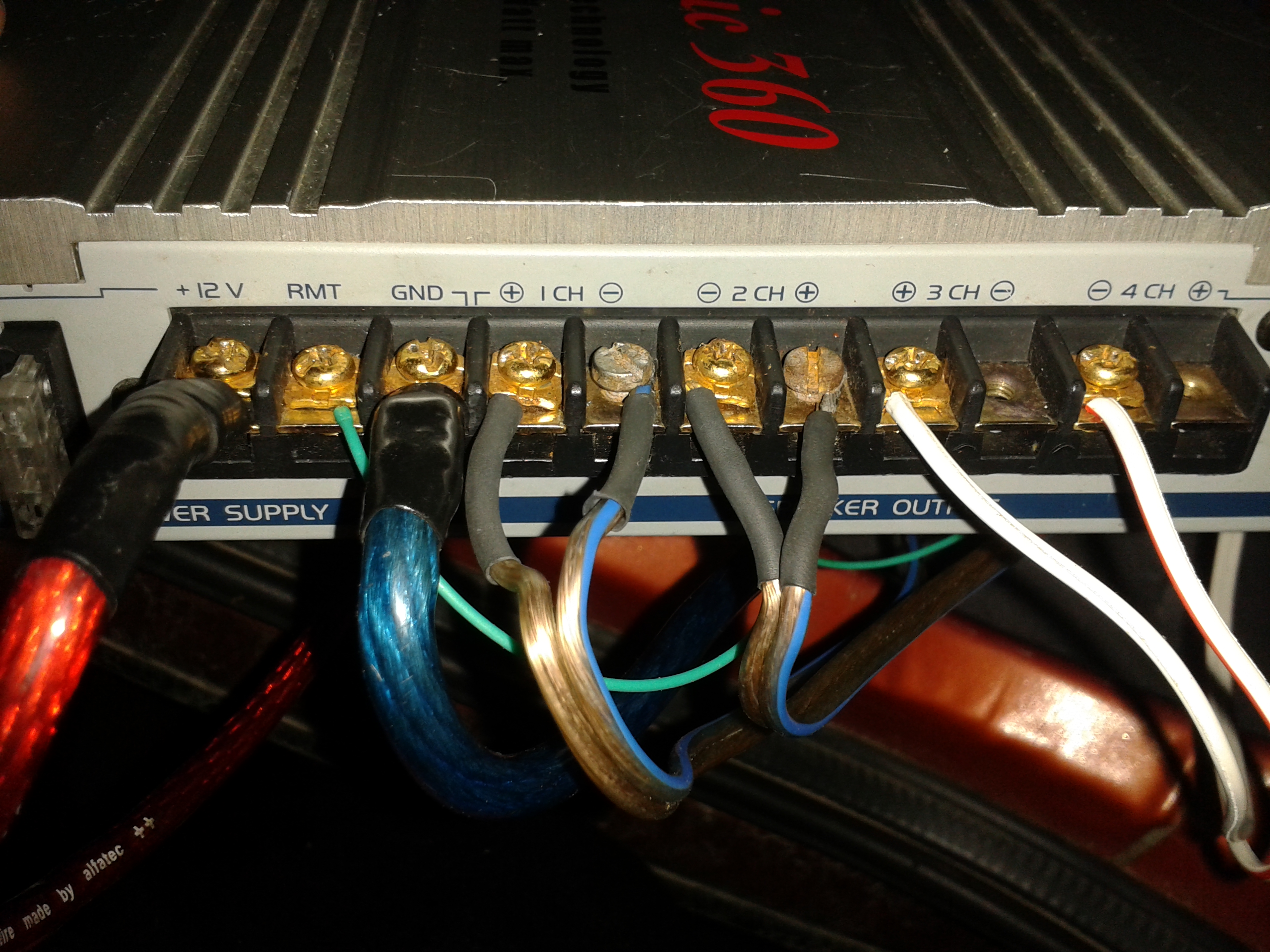

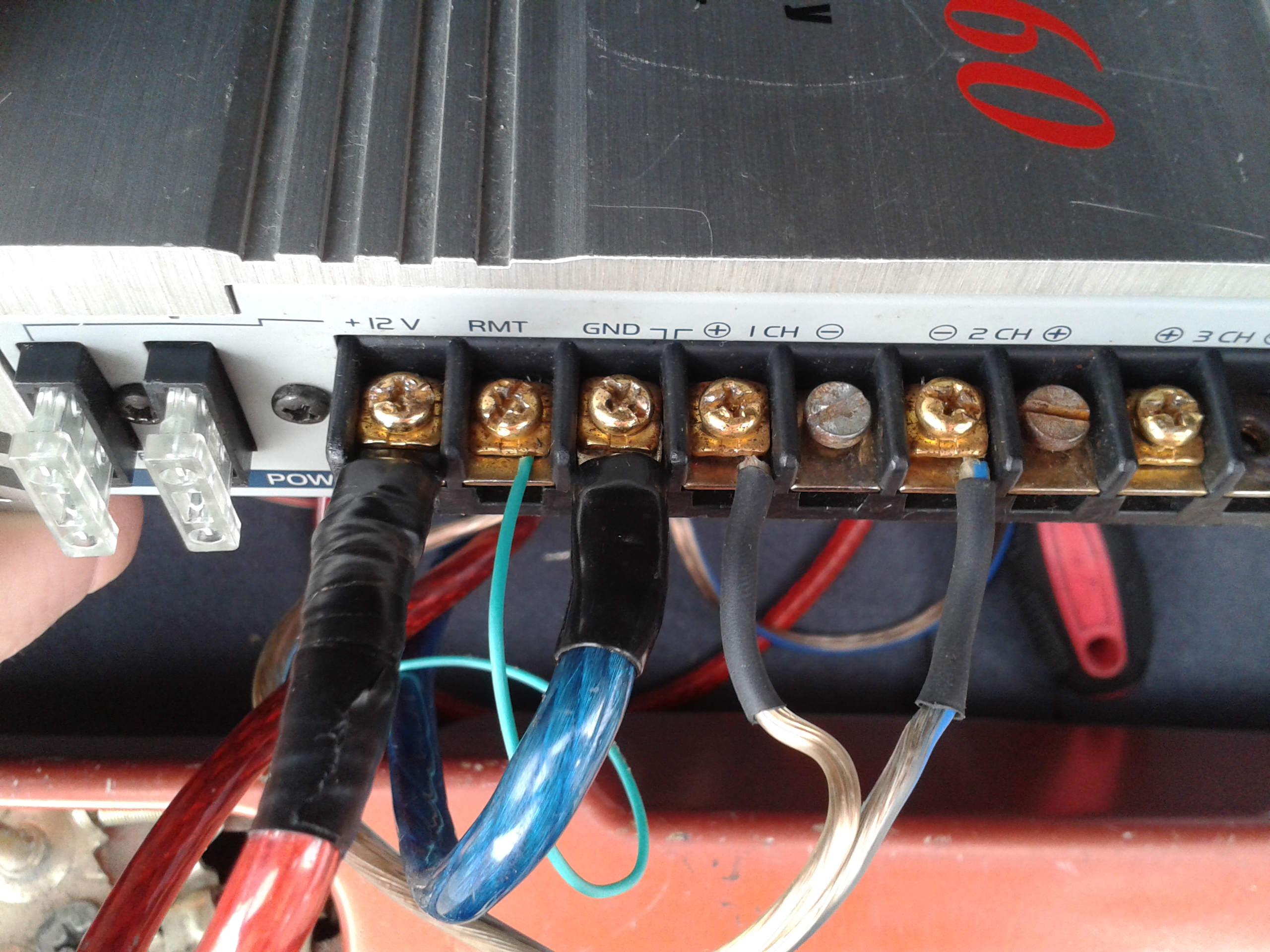

    Tylko jedna sprawa , wstaw fotki (od strony regulatorów i podłączenia tak żeby kabelki były widoczne) , bo znalazłem 3 rodzaje tego wzmacniacza i każdy inny .
  • #7 12217538
    4321

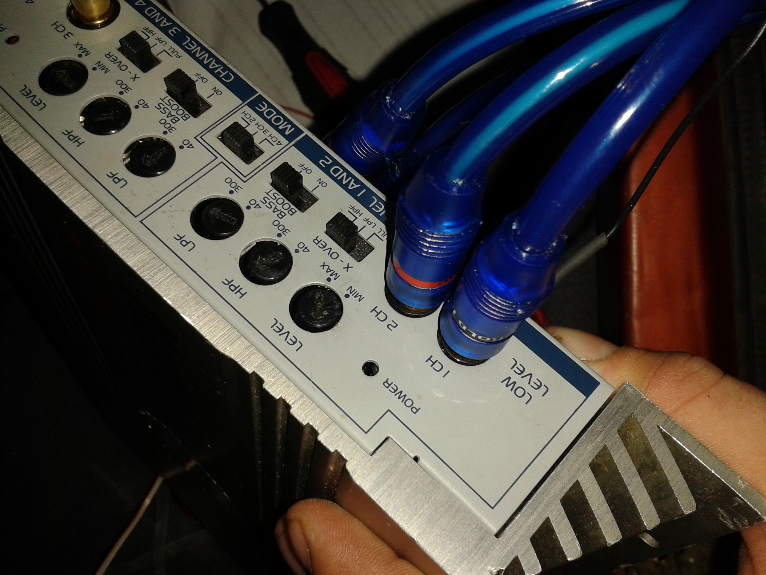

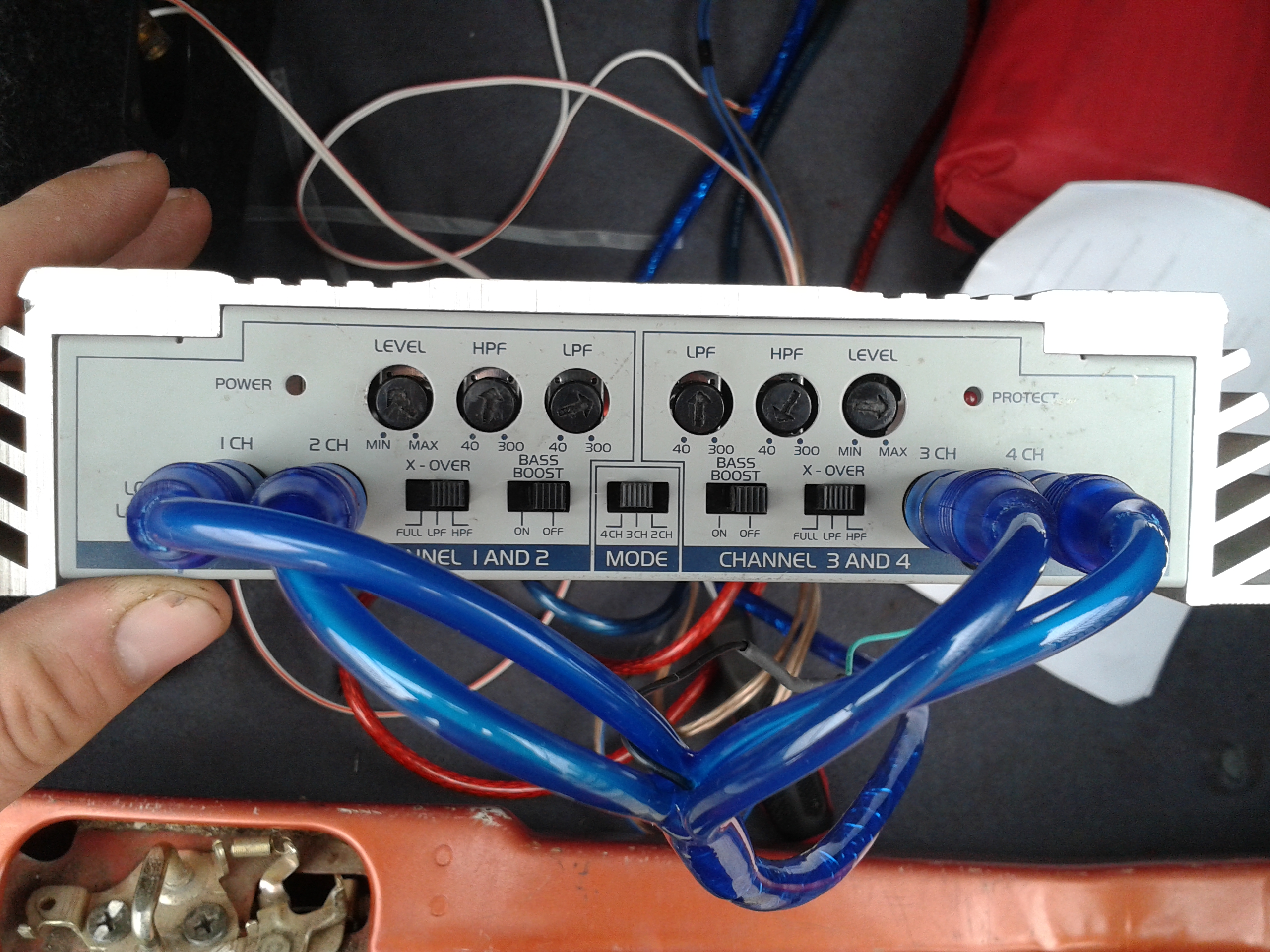

    Poniżej zamieszczam fotki. Opcje mogą być trochę rozregulowane, gdyż testowałem na każdym kanale
    Magnat classic 360 Protect przy głosniejszej muzyce . Magnat classic 360 Protect przy głosniejszej muzyce . Magnat classic 360 Protect przy głosniejszej muzyce . Magnat classic 360 Protect przy głosniejszej muzyce .
  • #8 12217774
    bogus1984
    No filtry to masz zdaje się za wysoko ustawione, daj je w okolice godziny 8 - 9. Gain na suba masz również mocno rozkręcony, rozumie, że pewnie jak dasz niżej, to gra słabo, ale to ogólnie kiepski wzmacniacz jest.
  • #9 12217815
    4321
    No ale nawet na minimalnych ustawieniach przy głośniejszej muzyce wywala protect. Przy przełączeniu na dwa kanały można kręcić ile się da i się nic nie dzieje...
  • #10 12217822
    bogus1984
    Rozumie, ale tak, czy owak filtry są źle ustawione, bo za wysokie cięcia.

    Zrób fotki jak masz na gotowo podłączony przód i suba w mostku , bo na fotach nic nie widać . Podłącz też RCA pod 1 i 2 i przełącz przełącznik na 3ch .
  • #13 12218165
    powalla
    Moderator CarAudio
    Podpięcie teraz widać i jest OK . Jak zachowuje się wzmacniacz ? Grają i przód i tył? Wyłącza się ?
