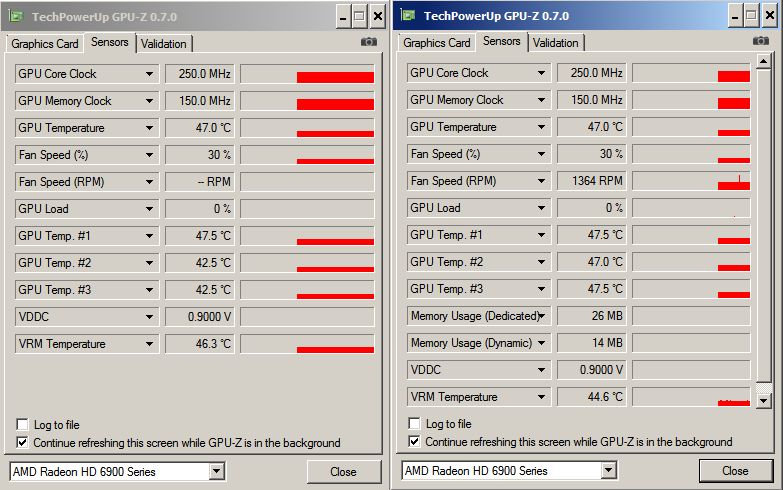

    HD6990 w idle ma 43*C (tak pokazuje soft w komputerze) przy Engine 830Mhz, Memory 1250Mhz, fan 30% - czyli ustawienia domyślne, jednak gdy uruchamiam proces który obciąża grafikę do 100% to lawinowo rośnie temperatura (engine 830Mhz, memory 800Mhz, fan 100%) do 90*C,
    (to samo się dzieje gdy engine ustawie na 500Mhz)
    Potem wyłączam żeby nic nie uszkodzić, w czasie gdy temperatura rosła zmierzyłem pirometrem temperaturę i karta ma 65*C (mierzyłem na rdzeniach) wychodzi na to że komputer mnie oszukuje ;/
    Gdzie ta karta ma czujniki temperatury?
    Może trzeba wymienić termopady na sekcji zasilania? jeśli tak to na jakie
    Ktoś wie o co chodzi? bo wygląda na to że rdzenie są ledwo ciepłe a soft pokazuję bardzo wysoką temperaturę - zapewne nie chodzi mu o rdzenie, ogólnie to żal że AMD nie zrobiła lepszego softu do tej karty bo jak można identyfikować o który rdzeń chodzi? A może wcale nie o rdzeń tylko o co innego ech szkoda gadać.

    Gdzie ty zmierzyłeś te 65°C ? Ta karta tak ma pogódź się z tym. Sam ją mam i temperatury rzędu 90°C przy słabo wentylowanych obudowach to norma (przy dobrze wentylowanych można liczyć na 85-87°C). Jeśli przy 100% wentylatorze (na pewno usłyszysz że jest na takich obrotach) jest 90°C to już jest problem. Jeśli chodzi o thermopady to możesz zmienić ale na jakie to niech się spece od tego wypowiedzą bo ja w tym temacie nie siedzę.
    Czujniki temperatury ta karta ma w rdzeniu(odczytywana jako gpu temp),w kącie rdzeni(temp #1,#2,#3,#4),oraz na VRM-ach(odczytywana jako Vreg).Odczytuj temperatury za pomocą gpu-z i przełączaj miedzy układami graficznymi.

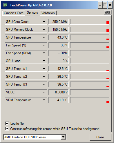

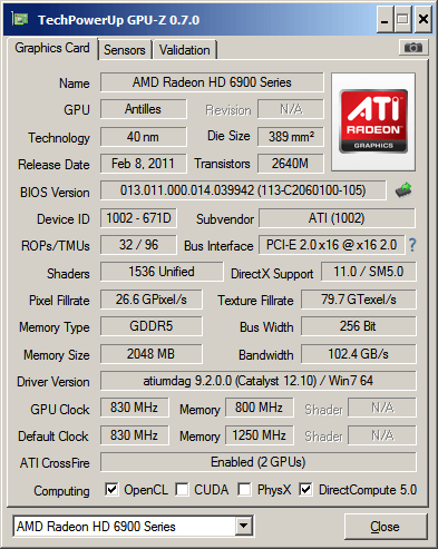

    to screeny mojej drugiej karty:
    HD6990 - Wysoka temperatura w stresie, czujniki i termopady - co robić?
    ta karta chodzi jak marzenie
    ta druga z 1 posta przy takich samych ustawieniach dawała wynik 90*C i wyłączałem, jutro sprawdzę co konkretnie się grzeje,
    z tym że ta karta tak ma to się mylisz - przedmuchaj swoją sprężarką bo pewnie cała zakurzona,
    ale dzięki za info o temperaturach
    tą drugą dobrą kartą jak mierze pirometrem to wyniki się zgadzają i rdzeń ma taką temperaturę (otwarta obudowa ręka do środka 2cm od rdzenia pirometr, strzelam wyciągam i widzę ile ma rdzeń)

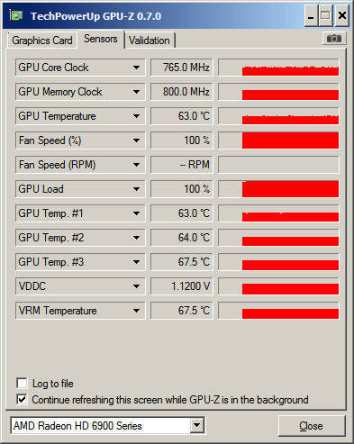

    wyjąłem tą kartę która chodzi jak marzenie i włożyłem tą z którą mam problem
    oto screeny z idle po 10 minutach:
    a ten gdy odpaliłem proces który korzysta na 100% z karty zagrzała się z 40°C do 90°C w 30 sekund:
    podejrzewam że za mało pasty dałem (wczoraj postanowiłem zmienić jej pastę bo się grzała, ale nie aż tak, miała stabilnie 86 °C przy Engine 600Mhz Memory 800Mhz) jutro lecę po pastę bo się skończyła i jakieś pady, a za parę dni przestawiam się na chłodzenie wodne, mam nadzieje że to rozwiąże problem

    Czy ten wentylator to na pewno pracował na 100% (to słychać) bo nie ma podanych obrotów na minutę(pewnie dałeś odczyt z tego procesora graficznego z którego nie ma odczytu, prawdziwy odczyt jest zapewne na drugim układzie).
    Za to temperatura VRM-ów jest w porządku. Z wykresów wynika że masz źle rozłożoną pastę na układzie graficznym.

    RHD6990
    HD6990 - Wysoka temperatura w stresie, czujniki i termopady - co robić? HD6990 - Wysoka temperatura w stresie, czujniki i termopady - co robić?
    dodałem pasty, ale problem nadal jest, karta się momentalnie rozgrzewa do 90°C (potem wyłączam żeby nic nie uszkodzić)
    oczywiście wiem jak chodzi wiatrak na 100% bo mam drugą taka kartę z którą nie ma problemu - przy 100% obciążeniu ma ~67°C zależnie od temp. otoczenia (22°C 40% wilgotności powietrza)
    karta jest czysta jedyne czego jej brakuje to nowe termopady i to będzie następne co zrobię wymiana
    przez długi czas nie zdawałem sobie sprawy że mam problem z tą kartą ponieważ chodziły dwie na raz i mialem takie temperatury: gpu1: 63° gpu2: 86° gpu3: 63° gpu4: 85° dodatkowo rdzenie tam gdzie było gorąco obniżone do 500Mhz - myślałem że gpu1 i gpu2 to karta nr1 a gpu3 i gpu4 to karta nr2, jednak tak naprawde karta nr1 to gpu1 i gpu3 która pracowała sobie na 830Mhz, a gpu2 i gpu4 to karta nr2 i pracowała na 500Mhz - 86°C
