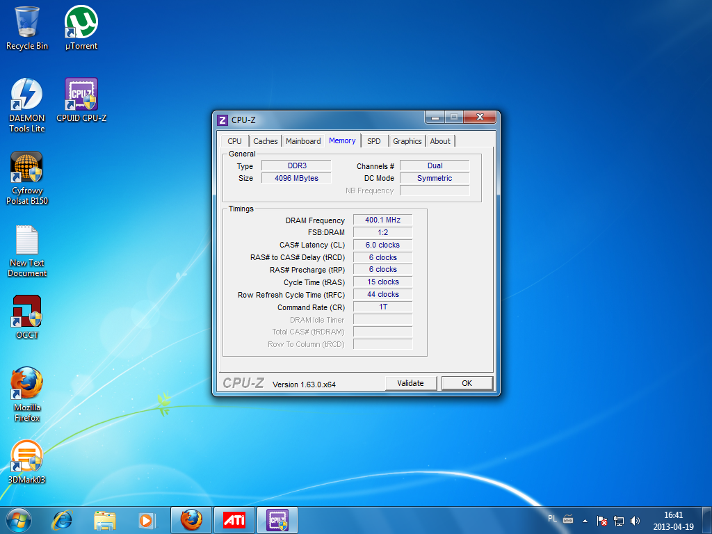

    Witam serdecznie. Znalazłem informacje w sieci, ze ten procesor można podkręcić bezpiecznie do 3,2Ghz. Chciałbym uzyskać min. 3Ghz.
    Sprzęt który posiadam:
    Pentium Dual Core e5200 2,5Ghz - chłodzenie firmy AVC, bardzo ciche jak na 3000obr. Niestety żadnym programem nie da się regulować obrotów mimo ze wiatrak ma wtyczkę 4pin.
    Płyta Główna http://pl.asus.com/Motherboards/Intel_Socket_775/P5G41TM/#specifications
    2 x 2GB Kingston HyperX 1600Mhz
    Zasilacz Forton 450W
    Karta graficzna Radeon HD4850 512MB GDDR3

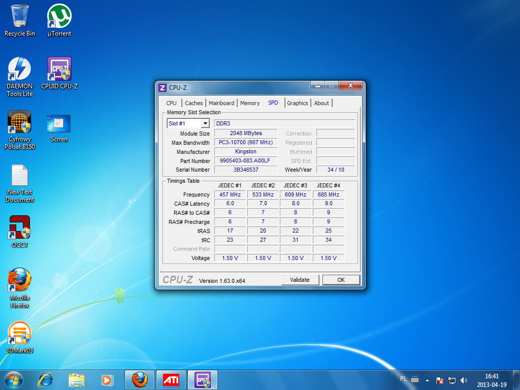

    W programie CPU-Z w zakładce memory pisze 400Mhz a przecież ja mam 1600 wiec o co chodzi?
    Podkrecenie procesora Pentium Dual Core E5200 2.5Ghz Podkrecenie procesora Pentium Dual Core E5200 2.5Ghz
    Bardzo proszę o pomoc. Wiem, że będzie trzeba podkręcić nie tylko procesor ale też pamięć ram.
    Z góry dziękuję.

    Ustaw FSB na 240MHz.

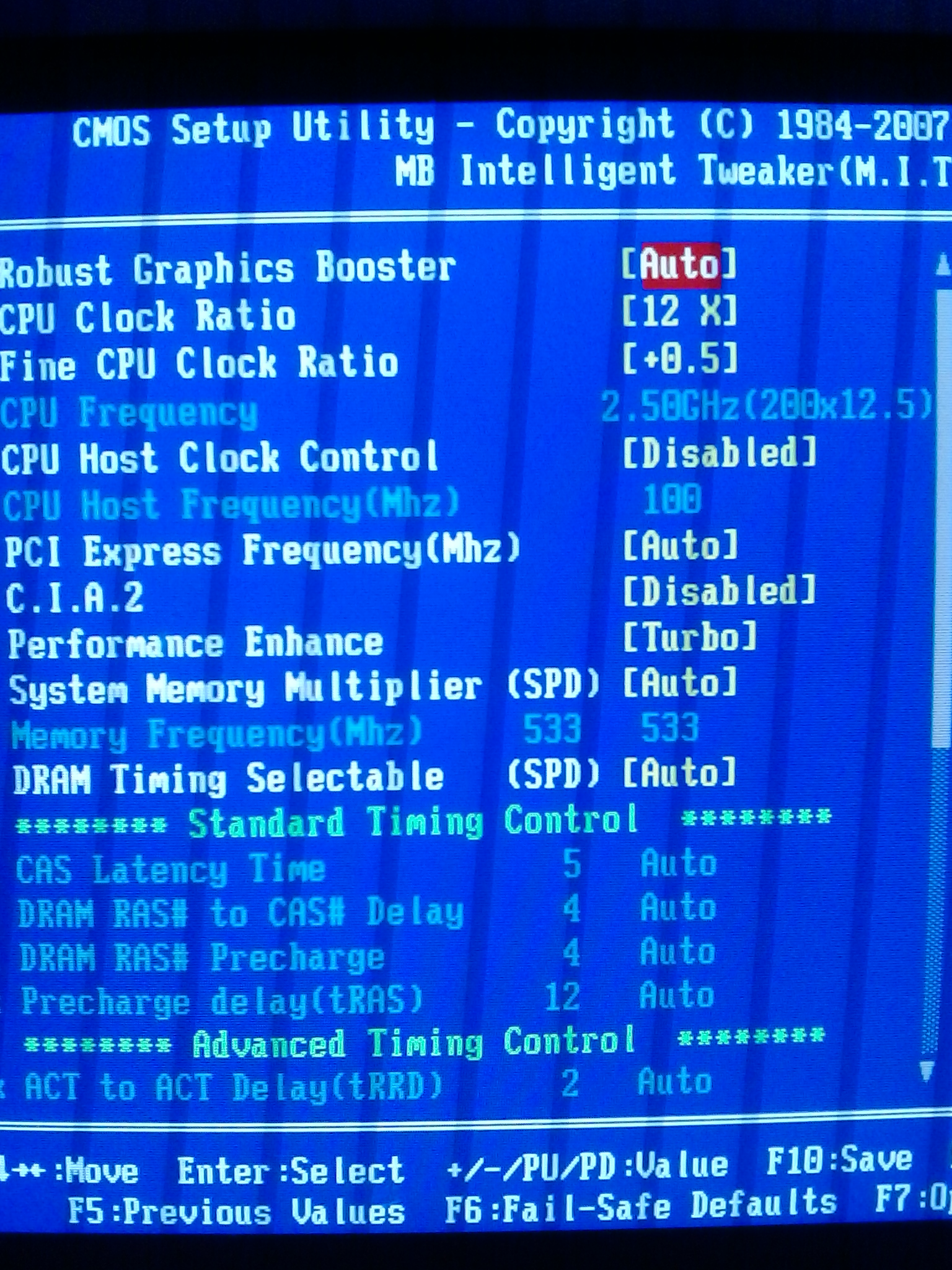

    znajdź sobie w biosie taką zakładkę:
    i zrób tak:
    1. CPU Host Clock... zmień na Enable.
    2.Jak to zmienisz odblokuje ci się CPU Host Frequency(Mhz) i zamiast 100 wpisz 240.

    misterbociek dzięki za pomoc. W moim biosie inaczej to wyglada ale juz wiem o co chodzi.

    Przy najmniejszym napięciu procesora i ram doszedłem do FSB 265Mhz. Po testach uzyskałem lepsze wyniki o 20-30%.
    Przy FSB 270Mhz system był niestabilny i zaczął się wieszać, więc dałem z powrotem na 265 ale system przy starcie napotkał jakiś problem który nie potrafił naprawić, przywróciłem ustawienia fabryczne ale to nie naprawiło problemu.
    Więc pozostała mi tylko jedna opcja format i ponowna instalacja Windows 7.
    Czy kto miał podobny problem, gdy podkręcenie procesora uszkodziło Windows?
    Są dwie możliwości:
    Za wysokie taktowanie pamięci - trzeba zmniejszyć dzielnik dla pamięci przy podnoszeniu FSB.
    Za wysokie taktowanie PCI-E - trzeba ustawić sztywno 100MHz.
  • #7 12229696
    Liderex
    Podczas podkręcania miałem sztywno ustawione 100Mhz dla karty graficznej oraz sztywno ustawione napięcie dla procesora i dla pamięci.
    W moim biosie nie widzę mnożnika dla pamięci, jedyna opcja jaką miałem do wyboru to taktowanie 800Mhz.
    Pamięci nie miały więcej niż 1100Mhz.
