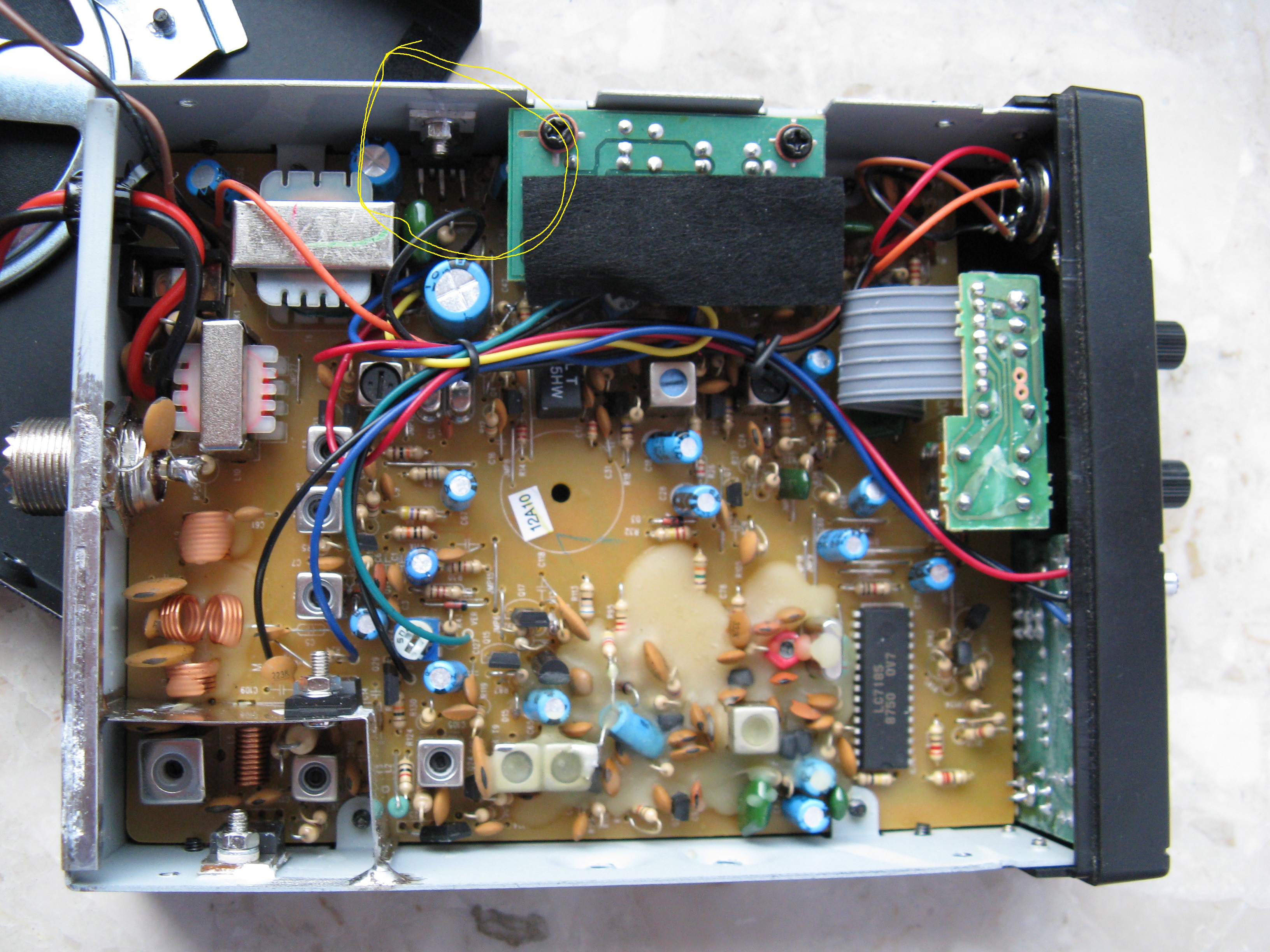

    Witam. Dzisiaj przez swoją głupotę podłączyłem radio myląc plus z minusem:( dymek poszedł i spalił się chyba tranzystor. Nie bardzo mogę się połapać w tych schematach czy ktoś mógłby odczytać jaki jest symbol tego tranzystora lub doradzić jaki kupić aby radio działało. Aczkolwiek byłem u gościa co się tym bawił to mówił że raczej na 95% coś jeszcze się spaliło i że w kosz lepiej wyrzucić to radio. Załączam zdjęcie z miejscem gdzie jest ten tranzystor. Byłbym bardzo wdzięczny jakby ktoś mi pomógł.
    Alan 199a - Jaki tranzystor kupić po błędnym podłączeniu zasilania?
  • #2 12217478
    .Labrador
    To nie tranzystor!, tylko układ scalony mcz. TDA2003.

    Nie wiem co to jest bo się nie znam na tym. Dziękuję za odp. A da się to kupić na allegro?
    Sorki nie było pytania bo już znalazłem. A przy okazji ten gość mi powiedział żeby wstawić diodę na kablu od plusa i wtedy prądu nie przepuści jak zamienię bieguny. Czy może ktoś mi podać parametry jakie ma ona mieć?
  • #4 12217802
    .Labrador
    Dioda prostownicza :arrow: np.1N5408 3A lub podobna, o prądzie nie mniejszym jak 3A.

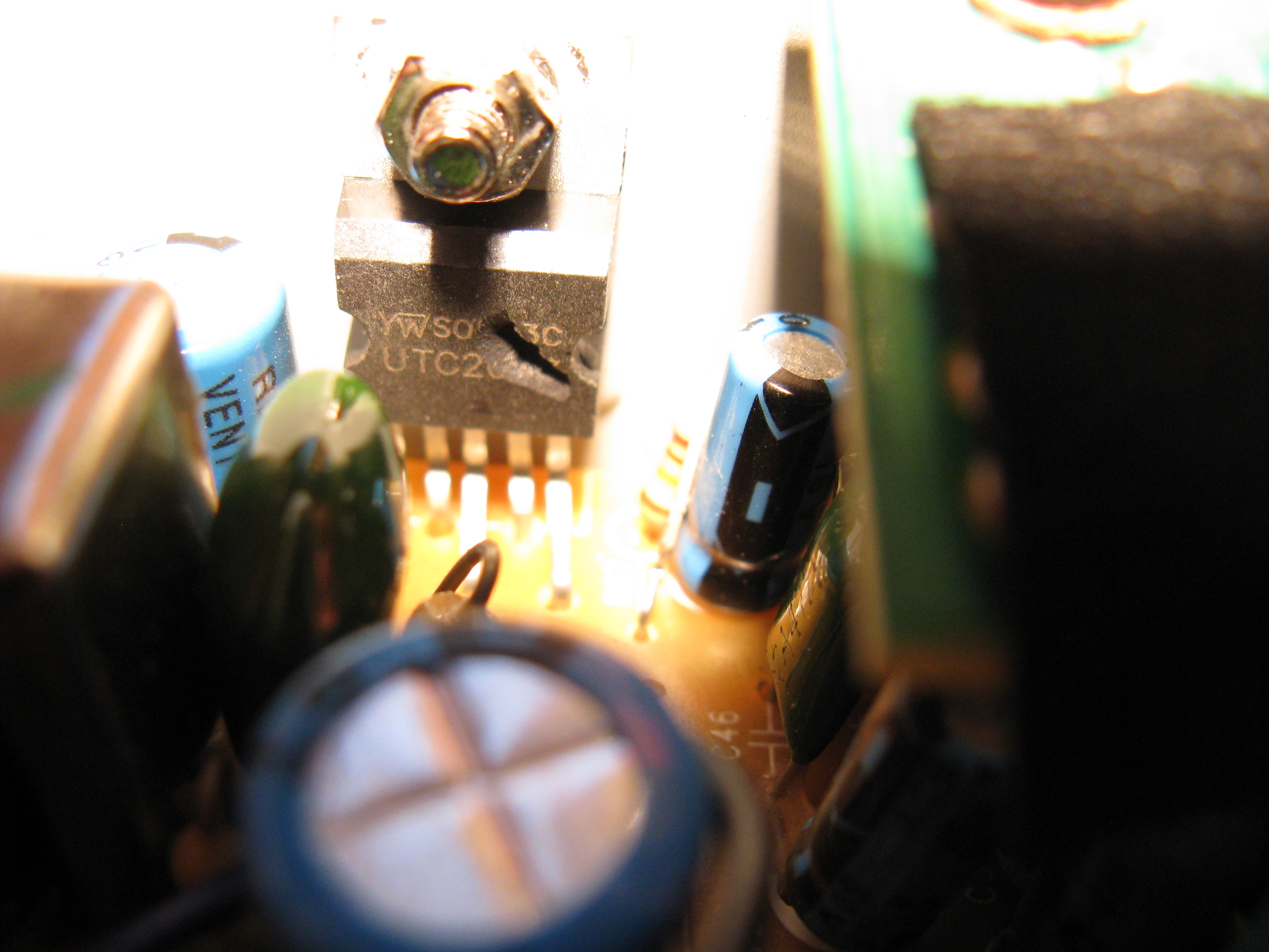

    Ten TDA wygląda tak :
    Więc myślę że napewno to jest spalone a czy coś jeszcze to się okaże. Na razie zamówię ten układ TDA oraz diodę.
