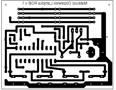

    Zaprezentować dziś chcę projekt lampki RGB który wykonałem na pracę zaliczeniową z systemów wbudowanych. Moim zdaniem osiągnięty efekt jest zadowalający więc może ktoś będzie zainteresowany wykonaniem urządzenia według mojego projektu.
    Jako, że jest to pierwszy zrealizowany przeze mnie projekt w którym wykorzystałem mikrokontroler, proszę o wyrozumiałość a zarazem o rady co warto było by poprawić na przyszłość w kolejnych projektach.
    Opis urządzenia:
    Wykonana przeze mnie lampka sterowana jest przez mikrokontroler Attiny 2313, do sterowania jasnością świecenia diod wykorzystałem trzy kanały PWM pracujące w odwróconym trybie Fast PWM.

    Czekam na opinie dotyczące mojego projektu w szczególności na uwagi odnośnie programu, ponieważ do oceny urządzenie oddaje dopiero w niedziele to jeszcze może coś zdążył bym poprawić.

    Całkiem przyzwoity projekt, można tu ew. poprawić (na przyszłość) kilka detali. Warstwa opisowa nie jest konsekwentna, albo drukuj same nazwy elementów, albo także ich wartości (wtedy wszystkie). Wartości czasem warto skrócić (zobacz opis diody). Z drugiej strony płytki w oczy rzuca się brak dobrej jakości topnika. Traktuje te uwagi jako konstruktywną krytykę. Pozdrawiam i życzę kolejnych projektów.

    1)na schemacie masz jedną diodę LED RGB, a na płytce jest 3,
    2)nie prowadź ścieżek pod kątem prostym,
    3)fajnie że obróciłeś rezystor- f.Angle, robi to mało kto, a nie raz naprawdę warto :-),
    4)skoro położyłeś stabilizator (w dziwny sposób), mogłeś do tego użyć stosownej biblioteki, z położonym już elementem,
    5)zabezpiecz ścieżki,
    6)po co diody przy przyciskach? Zakładam, że chodzi o drgania styków? Nie można tego niwelować programem?
    7)procesor ATTiny2313 ma Enhanced Power-on Reset Circuit i nie wymaga podłączania niczego do pinu Reset.
    Poza tymi kilkoma pierdółkami wszystko jak najbardziej OK ;-) Fajnie zobaczyć inną lampkę RGB niż projekt Pana M:-) (który też jest super).

    Także dziękuje za uwagi. Do samej płytki zbytnio się nie przyłożyłem ponieważ jej realizacja nie była w zadaniu wymagana, nie mniej jednak też wychodzę z założenia, że jak coś robić to trzeba robić to dobrze - stąd moje prośby o uwagi ponieważ bardzo nie lubię robić czegoś niezgodnie z przyjętymi standardami.

    Dzięki za uwagi. Tak więc:
    1. W eagle nie mogłem znaleźć diody RGB więc zastosowałem taki półśrodek w celu uwidocznienia na schemacie jak to ma być połączone.
    2 i 7. Cenna rada na przyszłość.
    3. No niestety przy projektowaniu płytki nie odwróciłem tranzystorów, zauważyłem to dopiero jak już miałem wlutowane rezystory i diody więc nie zmieniałem opisu elementów na mojej płytce. W załącznikach jest już wersja poprawiona.
    4. O tym żeby stabilizator był leżący zdecydowałem dopiero jak go wlutowywałem. Gdybym założył to sobie na etapie projektowania płytki pewnie położył bym go standardowo (bez wątpienia mój błąd). Nie mniej w tym wypadku pozycja leżąca (nawet na brzuszku;]) pozwala zaoszczędzić trochę miejsca dzięki temu urządzenie może być niższe.
    5. Ścieżki wymazałem roztworem kalafonii ze spirytusem, jednak chyba za mało tego dałem bo ścieżki się gdzieniegdzie utleniają.
    6. Diody przy przyciskach powiedzmy, że są swego rodzaju bramką OR. Przyciski obsługiwane są w przerwaniu zewnętrznym wywoływanym stanem niskim na PD2. Te diody są po to, żeby wciśnięcie któregokolwiek z przycisków powodowało wystąpienie na tym pinie stanu niskiego.
    Drgania styków wyeliminowałem programowo z wykorzystaniem timera.

    Skoro już jesteśmy przy konstruktywnych krytykach, to i ja dodam kilka uwag:
    1) Schemat jest bardzo słabo czytelny. Staraj się stosować Vcc i GND, bo np. okolice resetu wyglądają na pierwszy rzut oka co najmniej dziwnie. Warto rozdzielić sekcje zasilania i głównego obwodu. Oto kawałek jakiegoś mojego projektu - sam powiedz, czy nie jest bardziej czytelnie?
    Lampka RGB by molszewski
    2) Schemat blokowy - świetna sprawa. Mało jest konstrukcji na forum, które takie coś przedstawiają. Bardzo to pomaga podczas pisania oprogramowania, ale sam nigdy nie mam weny, żeby takie coś zrobić.
    3) Jeśli już eliminujesz drgania styków programowo i w dodatku z użyciem timera, to mogłeś się pokusić o tak samo zrealizowane opóźnienia. [ciach - wprowadzanie w błąd ;) ]
    4) Diody przy przyciskach można usunąć i rozwiązać to trochę inaczej. Zmniejszy to ilość elementów oraz uprości płytkę. Jeśli chcesz, aby występowało przerwanie INT0, to podłączasz przyciski tak, żeby wspólnym końcem podłączone były do INT0 zamiast do masy. Przeciwnymi stronami do dowolnych pinów mikrokontrolera (mogą zostać tak jak teraz). Następnie w programie głównym podciągasz wejście INT0 do 5V, a na pozostałych pinach obsługujących ustawiasz stan niski. Wystąpienie przerwania ustawiasz na zbocze opadające albo na poziom niski. W przerwaniu zamieniasz role pinów, tj. na INT0 ustawiasz stan wysoki i sprawdzasz na którym wejściu, przy którym przycisku pojawił się stan wysoki. Może niezbyt jasno to wytłumaczyłem, ale to jest naprawdę łatwe ;) Taka konstrukcja umożliwia także usypianie i wybudzanie procesora przerwaniem INT0. Możesz spojrzeć w kod mojego starego pilota RC5 (sam wykorzystywałem kiedyś delay'e, wiem o tym ;) )

    5) Płytkę warto pocynować przed lutowaniem.
    Gratulacje projektu :)

    Level 1  
    Witaj, molszewski,
    ta lampka RGB jest fajna :D :D :D . Chciałem się ciebie zapytać ,czy tę płytkę zrobiłeś sam czy kupiłeś ze sklepu :?:
    Diodman.
  • #25
    molszewski
    Level 10  
    diodman wrote:
    Witaj, molszewski,
    Diodman.
    Płytkę zrobiłem sam.
    Tutaj możesz sobie zobaczyć jak to się robi:
    https://www.youtube.com/watch?v=Ktw8kxV1Jzc&gl=PL&hl=pl
    Pod hasłem termotransfer znajdziesz w internecie masę informacji o robieniu płytek w domowych warunkach.
