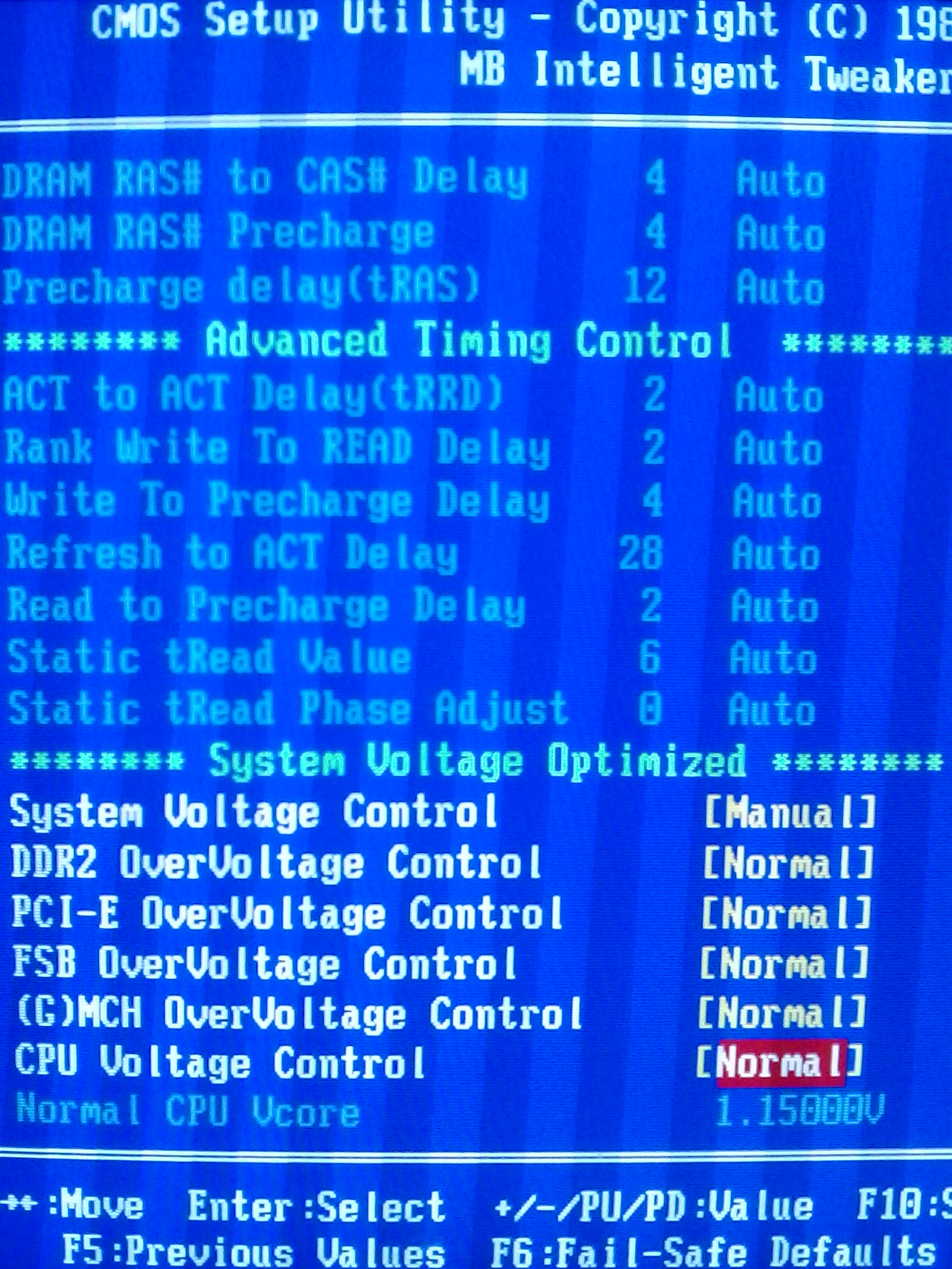

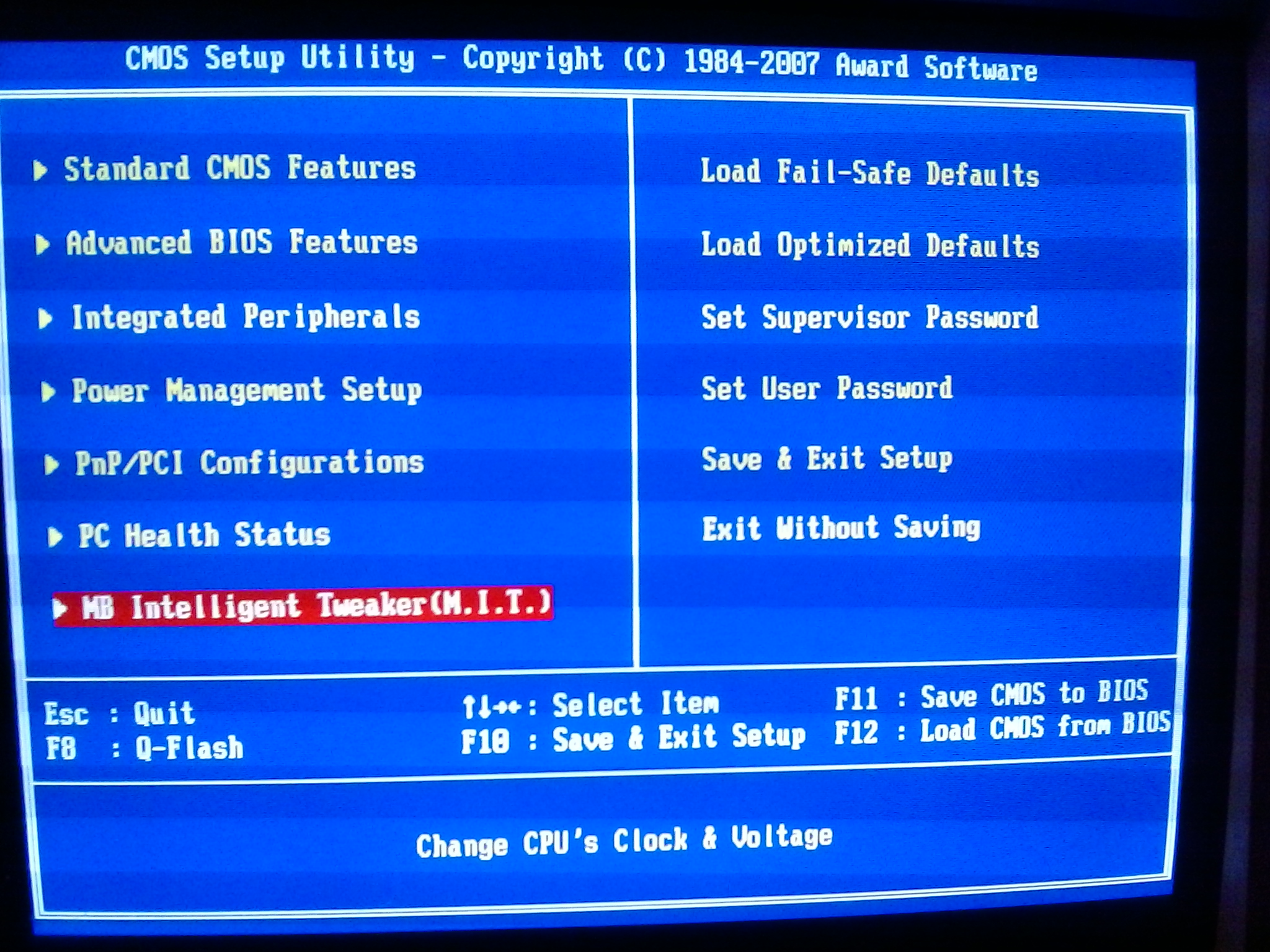

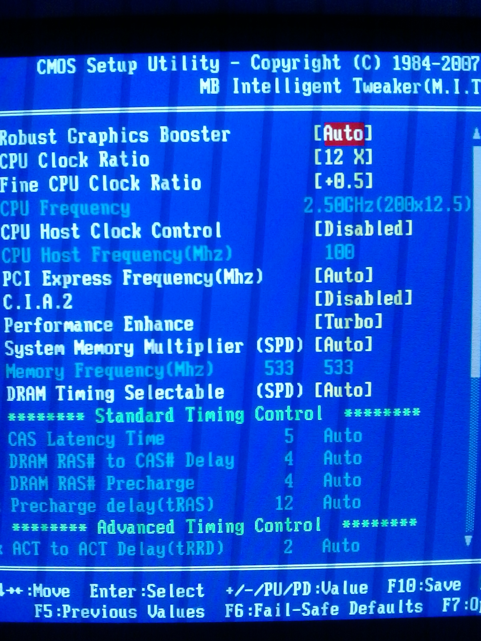

    W bios mam takie menu: Podkręcanie Intel Pentium E5200 na Gigabyte GA-P35DS3 - stabilność przy 3,5GHz
    Coś przeczuwam że coś tutaj może być ciekawego...
    Podkręcanie Intel Pentium E5200 na Gigabyte GA-P35DS3 - stabilność przy 3,5GHz Podkręcanie Intel Pentium E5200 na Gigabyte GA-P35DS3 - stabilność przy 3,5GHz
    w "CPU Host Frequency(Mhz)" dałem 240 i ma 3GHz i wszystko OK. Natomiast jak dam 280(3,5GHz) komputer prubuje włączyć się ale po 3s. resetuje się...
    Wiecie oco mu chodzi ?
    #3 12218557
    karolark
    Na początek czy m to zasilasz moc model ?
    PCI-e na 100
    Ram taktowanie obnizyć ( zdemontuj ten 266 )
    I kręć fsb cpu - to tak najprościej
