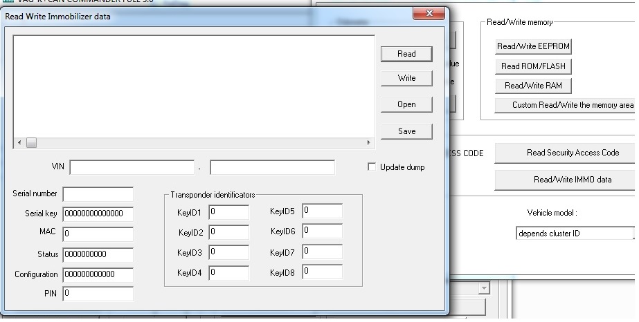

    Piszę do was z następującym problemem, znajomy ma audi A3 z 2005 roku, na szczęście nadaj je ma bo złodziej wpadł do rowu i nie mógł z niego wyjechać, wiec zostawił auto i uciekł. Ucierpiał zamek oraz stacyjka i został wyłączony immo bo można było go odpalić nawet drzazgą.
    Pytanie brzmi, czy domowym sposobem jestem w stanie jakoś uruchomić immo, czy będę musiał zawołać fachowca? poniżej wkleję skan z immo.
    Posiadam VCDS do kodowania oraz VAG CAN COMMANDER 3.6 .na zegarach świeci ciągle SAFE a samochód można odpalić samym grotem bez transpondera.
    Odczytując zawartość licznika, wyskakują same zera, zero informacji a wygenerowany plik .bin jest zupełnie pusty
    ( dodam ze odczytałem licznik z Leona 2008 i plik był zapełniony informacjami )

  • #7 12225571
    szefu55
    tak wyglądają screeny immo jeden pusty jest z audi gdzie immo nie działa a drugi jest z innej sztuki tego samego auta. link jest podany na początku forum.

  • #8 12225640
    kris81orzesze
    Immo masz wylaczone w sterowiku silnika. Commanderem nie oczytasz immo z tego licznika. Napis safe na wyświetlaczu masz dlatego ze klucze nie są zgranie z licznikiem i napewno jeszcze szyby się nie otwierają co? Jak masz oryginalne transpordery to włóż je do nowych kluczy i będzie ok. A jak zależy ci na sprawnym immo to tez się da przywrócić
  • #9 12225714
    szefu55
    mam ori klucz, i faktycznie nie działają szyby. czy możesz mi udzielić jakiejś konkretnej odpowiedzi lub podpowiedzi jak to zrobić? próbowałem wejść w sterownik silnika, loguje się po linii K , ale nie chce odczytać wartości sterownika silnika. czy jestem sam w stanie przywrócić immobiliser? kablem który posiadam? jeśli nie to czego potrzebuję? i dziękuje za pierwszą konkretną odpowiedź :)
    a i jeszcze jedno. jak mogę uruchomić podnoszenie i opuszczanie szyb? jest to możliwe?
  • #10 12270307
    szefu55
    Dzięki za podpowiedzi i szczególne podziękowania dla kolegi kris81orzesze
    immo zostało włączone za pomocą carprog'a. działa i jest ok
