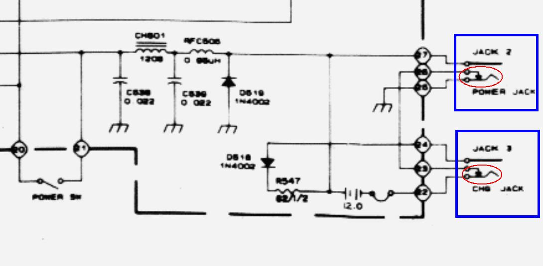

    Witam wszystkich.
    Nie wiem co jest nie tak, ale radio z dnia na dzień przestało działać na akumulatorach, ale na zasilaczu działa bez problemu.
    Co ciekawe kiedy baterie są włożone to radio pamięta nr stacji na której był czyli tak jak by dostawał prąd ale kiedy chcę uruchomić je na nich to nic się nie dzieje.
    Gdzie powinienem szukać problemu?

    SP5ANJ
    Spoczywaj w Pokoju
    kaczorekbw napisał:
    Może jest tam jakaś dioda która odpowiada za wyłącznie zasilanie bateryjne?
    Bardzo często ulegają mechanicznemu uszkodzeniu "kotwice przełączające" w gniazdach od zasilania i ładowania.
    Na rysunku :
    - niebieskie ramki - gniazda
    - czerwone pola - styki rozwierne

    SP5ANJ
    Spoczywaj w Pokoju
    Gniazdo "POWER JACK" jest nadrzędne i po włączeniu wtyczki od zasilania zewnętrznego, radio te zaczyna działać ale nie ładuje akumulatorków (rozłącza baterie).
    Ładowanie (wtyk z gnieździe "CHR JACK") natomiast wyłącza funkcje radia i tylko ładuje akumulatorki.
    Reasumując :
    W przypadku gdy wtyk z POWER JACK jest wyjęty i nie ma na nim napięcia zasilania (tego z zewnątrz) to po włożeniu wtyku do CHR - radio się wyłącza.
    Aby równocześnie ładować i "gadać" to musisz włożyć obydwa wtyki z gniazda.
