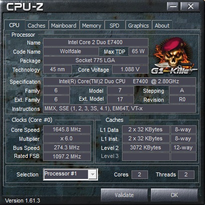

    Im chodzi o zwiększenie z wartości taktowania procesora z tej "podstawowej", a mi żeby ją uzyskać
    #5 12224025
    Kasek21

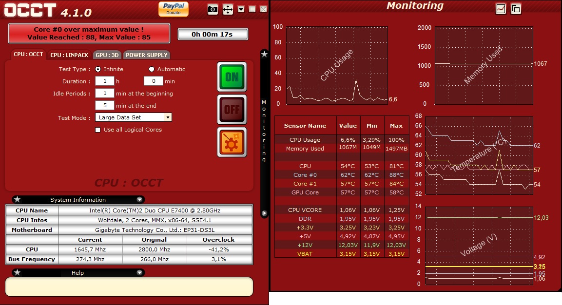

    Masz teraz 266x6 bo działa funkcja oszczędzania energii kiedy procesor jest nieobciążony i obniża mnożnik z x10.5 na x6.
    Uruchom program CPU-Z i daj screen z zakładki CPU.
    Uruchom program OCCT:CPU Test i zobacz ile będzie wynosiło taktowanie po włączeniu testu.
  • #6 12224138
    kamilsss
    oto screeny

    Na początek to masz problem z chłodzeniem.
    Wentylator na coolerze CPU pracuje?
    Wymień pastę termoprzewodząca i poprawnie zamontuj cooler.

    kamilsss
    Dowiedziałem się, że dla mojego procesora maksymalna temperatura (t max) to 74 stopnie.
    A moja miała najwięcej 88 stopni.
    LINK

    kamilsss
    Zmieniłem pastę, ale temperatura
    core #1 77
    core #2 71
    CPU 78
    i co?
    oczywiście przy takich samych ustawieniach napięć, FSB, mnożnika...
