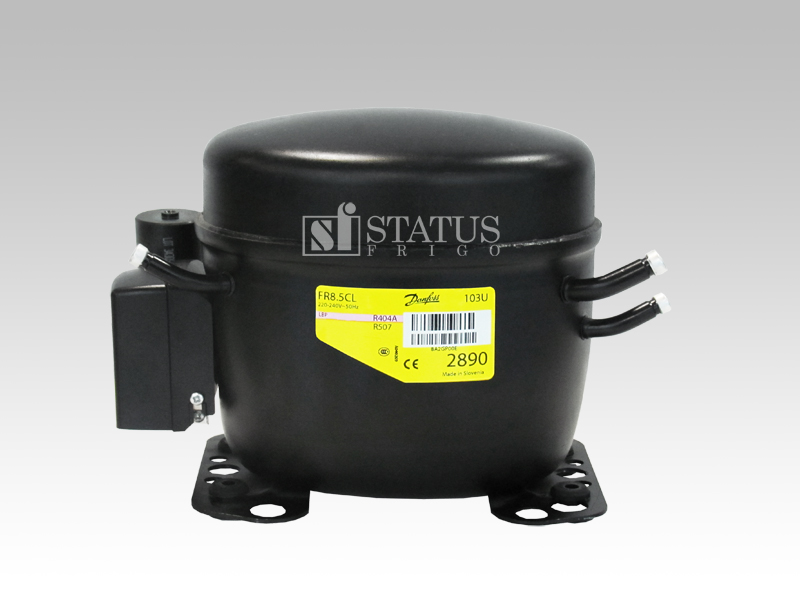

    Ostatnio wyrwałem na allegro chłodzenie freonowe(do zabawy z socketem A). Dzisiaj zauważyłem że po pewnym czasie z kompresora można dosłyszeć chlupotanie (ciekły gaz :?: ) a po dłuższym czasie stukanie. Momentami pojawiają się głośne stuki które potrafią być odczuwalne przez podłogę.
    Czy to jest normalne czy kompresor jest uszkodzony/zużyty ?

    Danfoss WA280309
    To jest wybite na obudowie.
    Natomiast naklejka jest zasłonięta izolacją termiczną rurek miedzianych.
    Ale odczytując część danych z naklejki znalazłem zdjęcie sprężarki w internecie.
    Chłodzenie freonowe FC - czy stukanie kompresora to oznaka uszkodzenia?
    Ogólnie rzecz biorąc to stukanie nie pojawia się od razu. Zwykle od momentu uruchomienia do pierwszego "kapania"(odgłosy kapania) musi minąć kilka minut. Potem kolejna minuta i słychać pojedyńcze stuki. Następnie tych stuków jest coraz więcej aż w pewnym momencie potrafi być kilkunasto-sekundowa przerwa a potem znowu wraca.Co ciekawe jeśli wyłączę kompresor to słychać jeszcze często to "kapanie". Jeśli włączę kompresor minutę po jego wyłączeniu to stukanie i chlupotanie słychać prawie od razu.

    No tak czyli sprezarka tlokowa taka jak we wszystkich lodowkach, zamrazarkach itd.
    Kazde dzwieki pukania, stukania w sprezarce sa niepozadane - na pewno cos jest nie tak. U mnie zadnych odglosow kapania slychac nie bylo. Uklad dziala w miare sprawnie? Moze freonu w srodku malo?
    Nie powinno sie wlaczac sprezarek zaraz po ich wylaczeniu. Trzeba troche odczekac.
    Osobiscie skombinowalbym jakiegos innego Danfossa, wymienial i napelnil na powrot uklad.

    Taki dzwięk typu woda w gorącym oleju.... i te stuki oznaczaja przeładowany agregat gazem lub za małe obciązenie termiczne.
    Sprawdz jak daleko rura ssąca się szroni beż obciążenia jesli do samego agregatu to znaczy ze jest za duzo gazu. Szron powinien zatrzymywać się kilka cm przed agregatem.
