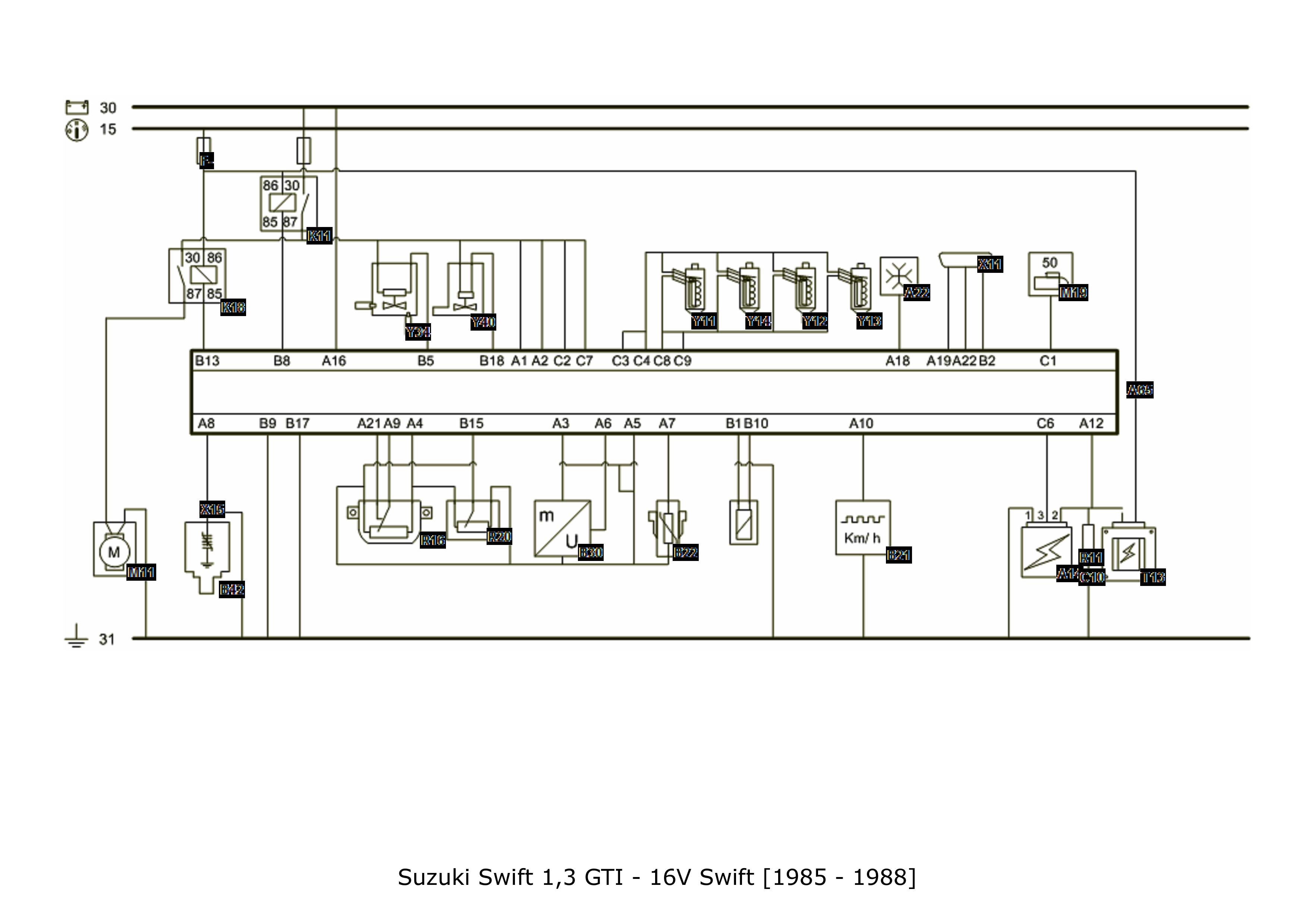

    dostałem samochod rajdowke z silnikiem suzuki 1300gt twin cam.
    problem polega na tym ze od ecu wychodzą tylko kabelki zadnych kostek i poszukuje schematu gdzie i co podłączyć żeby to zagadało...
    prosze o pomoc! :)

    Opisz jak należy który model, który silnik, wtedy ktoś będzie mógł pomóc.
  • #3 12229518
    swirek1761103
    kod silnika G13B

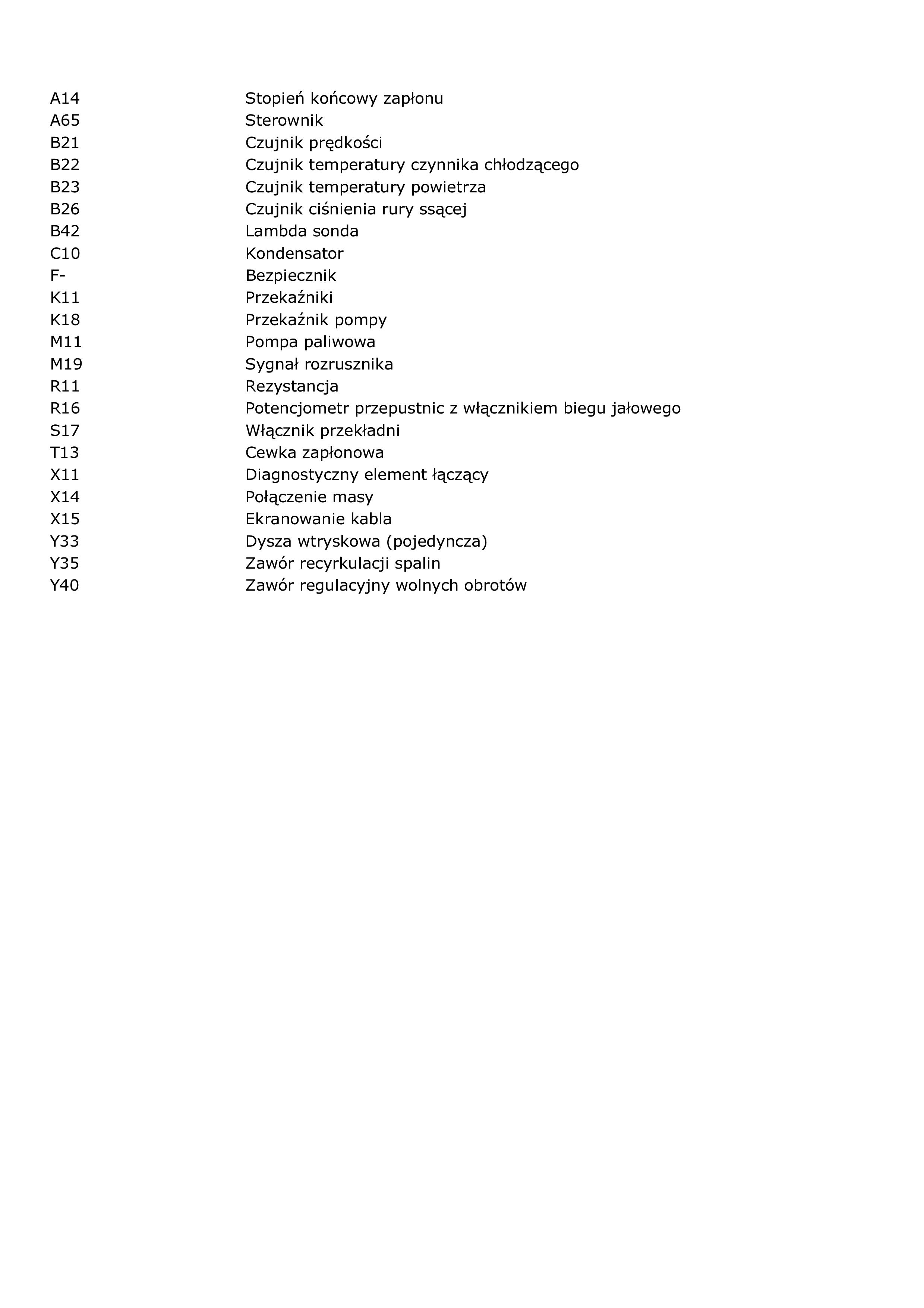

    Tyle Ciebie zadowoli
    Schemat podłączenia ECU w Suzuki 1300 GT Twin Cam - brak kostek, tylko kable[urlSchemat podłączenia ECU w Suzuki 1300 GT Twin Cam - brak kostek, tylko kable
  • #5 12246626
    swirek1761103
    stokrotne dzięki. Jak najbardziej mnie zadowala, ale część z opisem nie chce działać. Jakbyś mógł jeszcze raz lub na maila. :)
