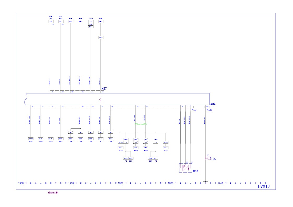

  • #3 12226012
    andrzejwr
    Dzięki rob4028, nic się nie zepsuło. Staram się uruchomić tempomat w mojej Merivie. wszystko mam przygotowane, odpowiednia manetka jest fabrycznie zamontowana jak również czujnik hamulca jest 4-pinowy, tempomat w ecu jest aktywowany, jedynie brakuje czujnika położenia pedału sprzęgła. Niestety niema instalacji pod ten czujnik i muszę wykonać ją sam. Na podstwaie niżej załączonego schematu wynika że ów czujnik powinien być podłączony w złączu x57 na pin 10. No i szukam materiałów które by mi pomogły w zlkoalizowaniu w której wtyczce (bo są 2 w ecu) podłączyć ten pin 10. Opel Meriva 1,8 z18xe '08 - Opis pinów ecu (sterownika silnika)
