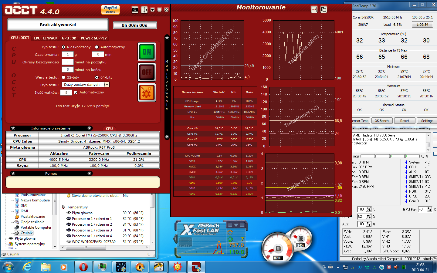

    Witam drogich kolegów.
    OD tygodnia mam nowego kompa i5 2500K, asrocka p67 pro3 b3, fortisa i pokusiłem się dzisiaj o podkręcenie niewielkie proca. I tu zaczęły się problemy, przed kręceniem wszystko było okey, gdy podkręciłem go na 4Ghz( tylko mnożnik na 40, nic nie zmieniałem) zrobiłem test w OCCT i tu wszystko było dobrze parę godzin później tak pod wieczór uruchamiam kompa żeby zrobić dłuższe OCCT i tu szok, włączyłem OCCT proca poszedł na 100% itp i wszystko okey po 10min test się wyłączył patrzę a tu komunikat że core0 ma temperaturę ponad 80C :O a reszta rdzeni ma 50/55C wyłączyłem patrzę na Everesta Ultimate i temperatury w normie 48/55C dalej lukam na Real Temp też w normie jak w Evereście później na Core Temp i też dobrze, następnie na Speed Fana i też NA RAZIE dobrze za chwilę patrzę ponownie na speed fana i pokazał się płomień przy core0, zrobiłem reinstalkę occt włączam w idle po 10min core0 68,5C WTF reszta rdzeni po 30, zmieniam zegary w biosie na fabryczne(3.3) włączam OCCT i tu już lepiej nie mogło chyba być jednak się myliłem scren po 10min w idle :O
    Intel Core i5 2500K - Prawdopodobnie walnięty czujnik
    Proszę pomóżcie bo boję się już cokolwiek zmieniać żeby nic nie padło bo już nie wiem co robić a przerażają mnie te temperatury już ;/
    Jeżeli coś chcecie wiedzieć pisać postaram się napisać
    Za wszelką pomoc serdecznie dziękuję
  • #2 12226328
    Kasek21
    Błąd odczytu temperatury przez OCCT.
  • #3 12227231
    ninik26
    Czyli wszystko jest okey?
    Bo sprawdzałem temperaturę w Biosie i normalna była, i pytanie mogę kręcić go ?
  • #4 12227311
    wariato
    Możesz kręcić. Program przekłamuje. Przy takim chłodzeniu to nierealne chyba że nie ma pasty lub źle zamontowane.
  • #5 12227400
    Kasek21
    Tak.
