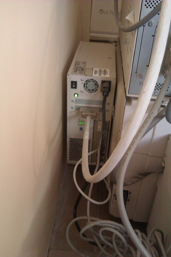

    poszukuję oprogramowania jak w temacie do DC 250 EFI Fiery EX250, w celu wykonania reinstalacji systemy na fierry (zdjęcie poniżej).

    chodzi o soft do fiery z fotki? czemu chcesz przeładować? Na wyświetlaczu jest "00" tzn. raczej jest OK.

    dostałem od poprzedniego właściciela płyty xerox'a (foto poniżej), od fierki nie było :(

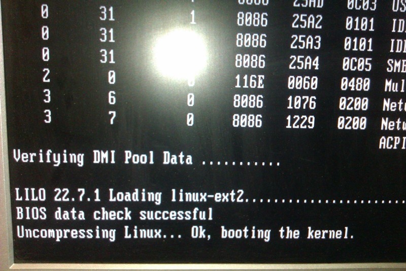

    ok, mam więcej informacji a właściwie zdjęć:
    Tak wygląda fiery po uruchomieniu (po podłączeniu bezpośrednio monitora):
    XEROX DC 250 - gdzie znaleźć obraz płyty Fiery System Installer?

    Jescze jedno. Nie widać za bardzo na zdjęciu jak są podłączone kable sieciowe do fiery. Pewnie dobrze ale jeśli nie to też będzie kłopot. scan musi być podłączony do maszyny a net do sieci. Nie może być odwrotnie.

    kable podłączone ok,

    Według mnie serwer nie zostaje uruchomiony, linux nie wgrywa kernel'a, właściwie próbuje wgrać "..booting the kernel." i na tym koniec. Sądzę, że jest to przyczyna braku połączenia z serwerem.

    To że przestaje wyświetlać komunikaty na "..booting the kernel" niestety o niczym nie świadczy. W dużej części tego typu rozwiązań wyświetlanie komunikatów jest wyłączone. Oczywiście nie znaczy to ze fiera prawidłowo startuje.
