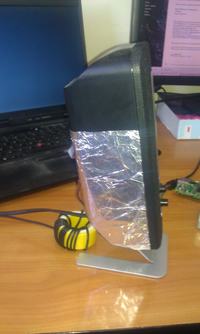

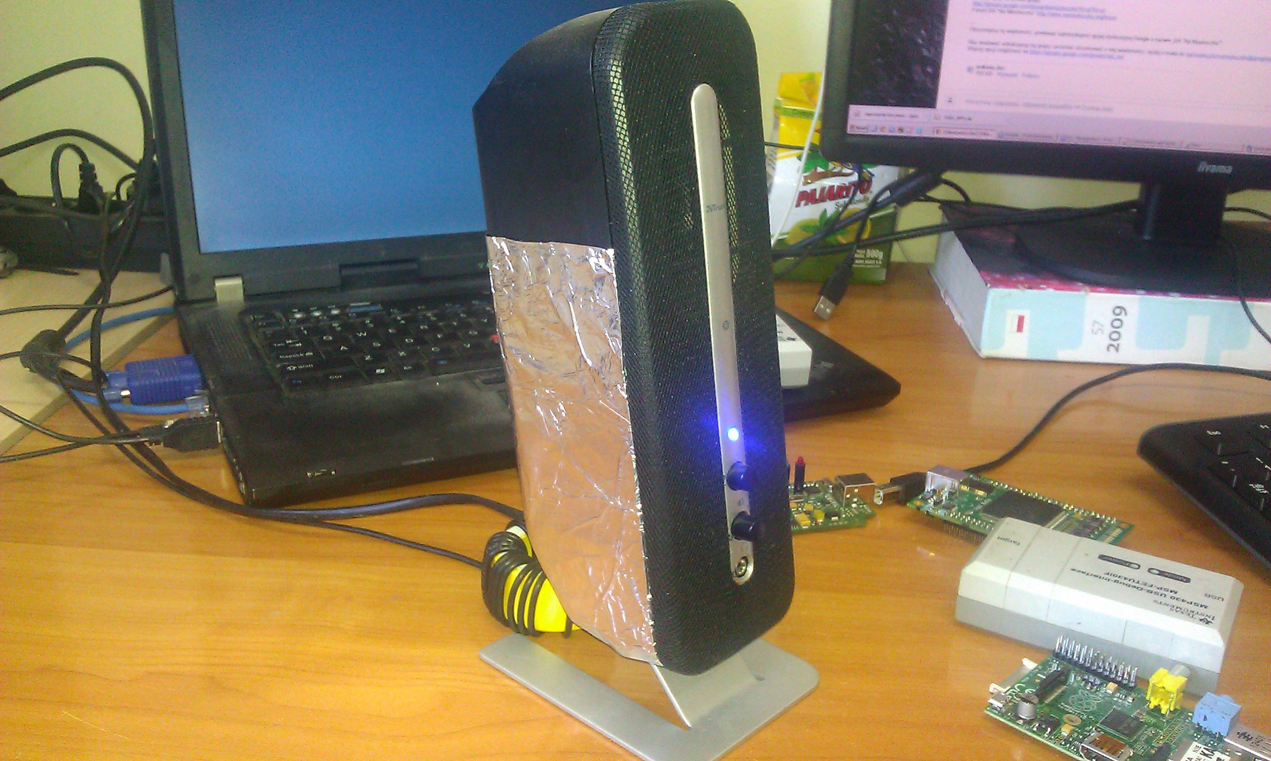

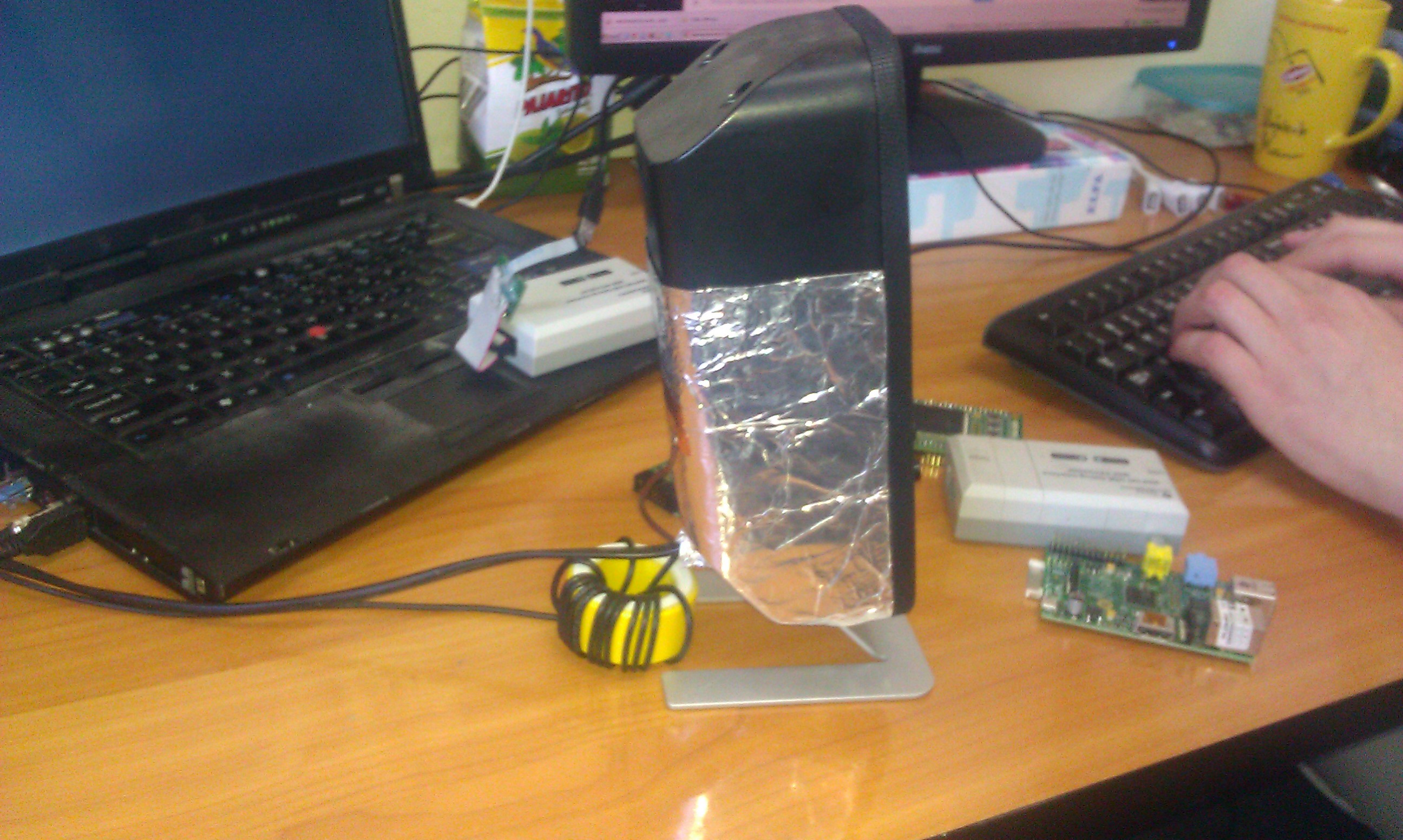

    Zapewne wiecie jak bardzo uciążliwe są trzaski w głośniku w momencie połączeń. Wspólnie z kolegami wymyśliliśmy sprytny sposób ekranowania oraz tłumienia zakłóceń na kablu sygnałowym.
    Pozbycie sie zakłóceń od GSM-a (trzasków w głośniku podczas połączeń). Pozbycie sie zakłóceń od GSM-a (trzasków w głośniku podczas połączeń). Pozbycie sie zakłóceń od GSM-a (trzasków w głośniku podczas połączeń).
    załączam charakterystyke dławika
    Miłego słuchania

    Ale co w wypadku głośników ze wzmacniaczem w subwooferze? Czy można prosić o jakiś opis - tę cewkę zrobiłeś nawiniętą na co? Ferryt? Jakie parametry, ile zwojów? Czy było to liczone czy robione "na oko"?
  • #4 12230054
    pawello148
    Liczba zwojów była dobierana doświadczalnie (12 zwojów). Rdzeń torroidalny proszkowy RTP-50,8x31,8x25x4. Wewnątrz wzmacniacz oddzielony od "świata" blachą aluminiową, która jest przylutowana do masy.

    Prościej chyba dać na wejście wzmacniacza po kilka pF tak aby zwierać w.cz na masę i będzie ok
    Jesteś pewien, że to wystarczy? :)
    Pomijając estetykę, to prezentowane rozwiązanie wygląda na dość pewny sposób.

    Myślę, że dało by się to zrobić tak aby wystarczyło. Dodatkowo zawsze można kupić taśmę aluminiową do uszczelniania klimatyzacji i wykleić wnętrze głośnika + mniejszy rdzeń i nawet nie było by widać, że coś było modyfikowane

    Dobrym pomysłem jest też znaczne zmniejszenie rezystancji wejściowej takiego wzmacniacza.

    mkpl ma rację, pojemności na wejściu tworzące filtry dolnoprzepustowe to skuteczne rozwiązanie... skuteczne i stosowane od dawna w seryjnych wzmacniaczach średniej i wyższej klasy. Do tego odpowiednie prowadzenie mas i ekranowanie urządzenia za pomocą metalowej obudowy - w zupełności wystarczy.
