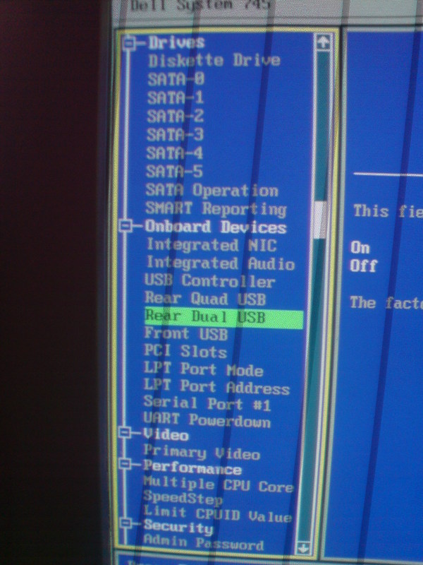

    Witam, mam problem i to dość dziwny, mianowicie mam komputer Dell Optiplex 745. Ostatnio wyjąłem kartę graficzną GeForce 7100 GS z niego i podłączyłem pod zintegrowaną i włączyłem, i nagle wentylator na procesorze zaczął bardzo szybko pracować, prawie na maxa chodzi, wręcz jak odkurzacz, strasznie głośno i nie wiem jak to zmienić. ;/ Wcześniej był pod zintegrowaną kartą grafiki i normalnie chodził, teraz coś się zepsuło.;/ Żadne programy typu HWmonitor ani Speefan nie pomagają w ogóle, nie wyświetlają nic. :( Tak samo w BIOSie nic nie mogę znaleźć, a mam wersję 2.6.4. Pomóżcie proszę, niech ktoś powie, czym to jest spowodowane. :(

    Szukaj w biosie opcji sterowania wiatrakiem.
  • #5 12233258
    konard1
    Tylko, że w BIOSie nie ma nic takiego, najlepiej podeślę screeny swojego BIOSu, może ktoś pomoże wyszukać, która opcja jest do tych obrotów:
    Wentylator procesora Optiplex 745 działa strasznie głośno Wentylator procesora Optiplex 745 działa strasznie głośno Wentylator procesora Optiplex 745 działa strasznie głośno
    Proszę pomóżcie, pozdrawiam.

    Podaj dokładny model procesora.
  • #7 12246932
    konard1
    intel celeron 2 rdzeniowy
