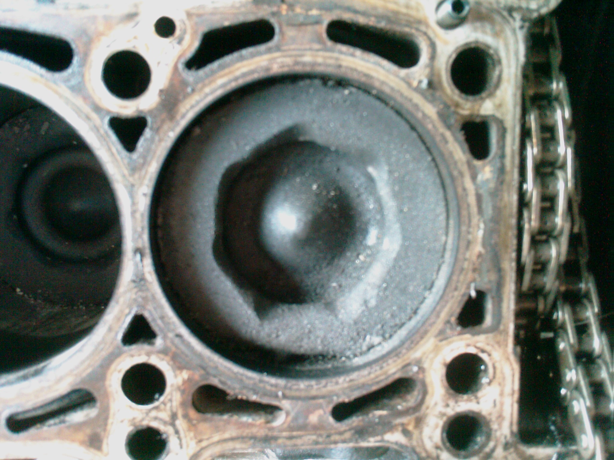

    Ewentualnie jak sie uda taki tjuning to później są takie efekty.
