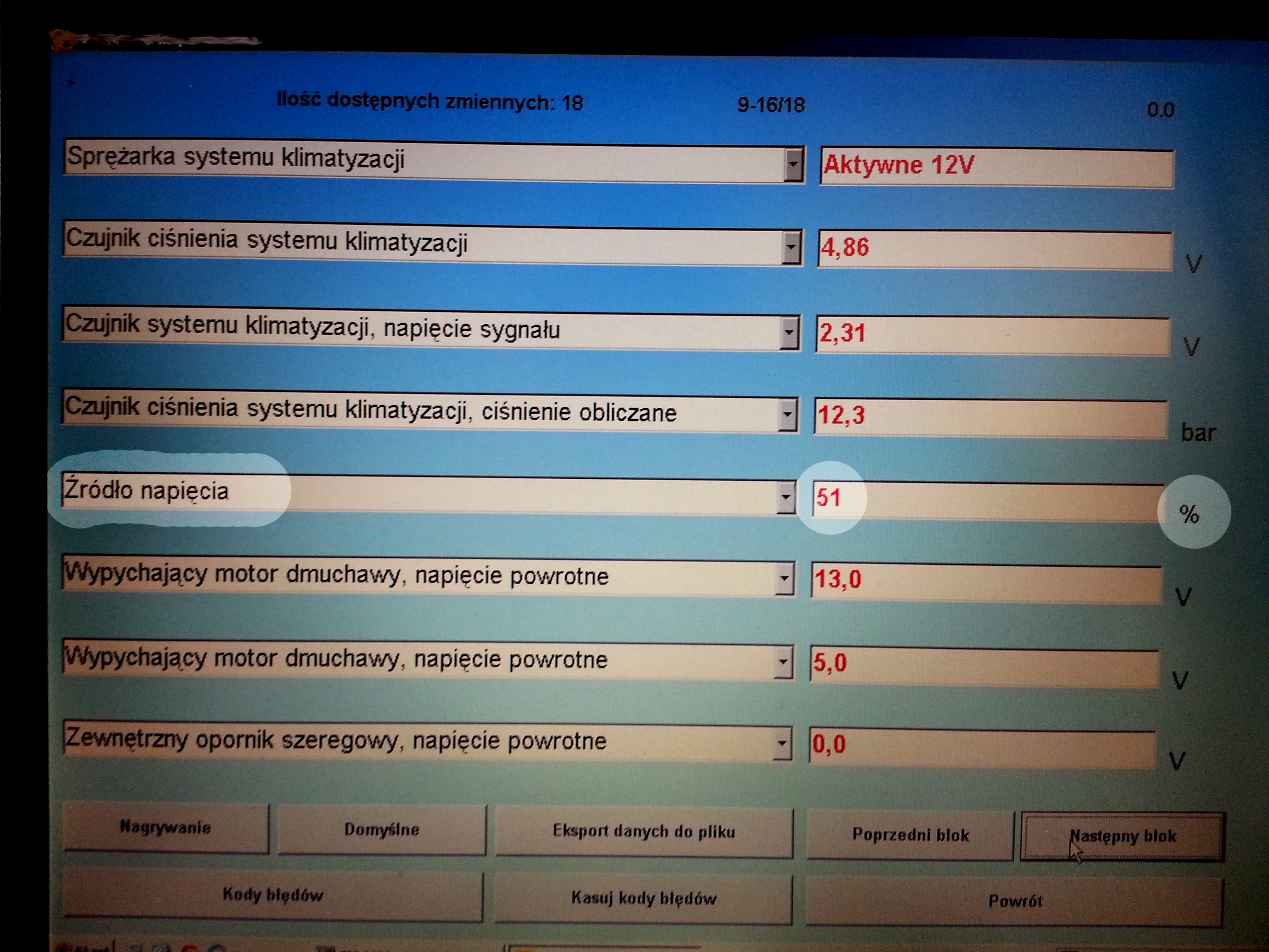

    U pacjenta nie da się załączyć klimy.
    W pamięci błędów ECU - P1540 (brak ciśnienia).
    Sprawdzono:
    układ klimy - szczelny i nabity
    czujnik ciśnienia - nowy, sprawny
    sprzęgło - działa
    sygnał z przycisku - widoczny w ECU
    ciśnienie klimy - widoczne w module wentylatorów (5,5 bara)
    ciśnienie klimy - niewidoczne w ECU ( 0 kPa )
    test wentylatorów, sprzęgła klimy - OK działają "z laptopa"

    Nikt nie pomógł, to się zawziąłem...
    Klimatyzacja uruchomiona, ciśnienie w ECU widoczne.
    Najprawdopodobniej sprawcą jest sterownik chłodzenia (ten pod zderzakiem, w moim przypadku typ WG Delphi) ale go nie podmieniałem więc nie mam 100% pewności. W każdym razie pomiary wskazują na niego.

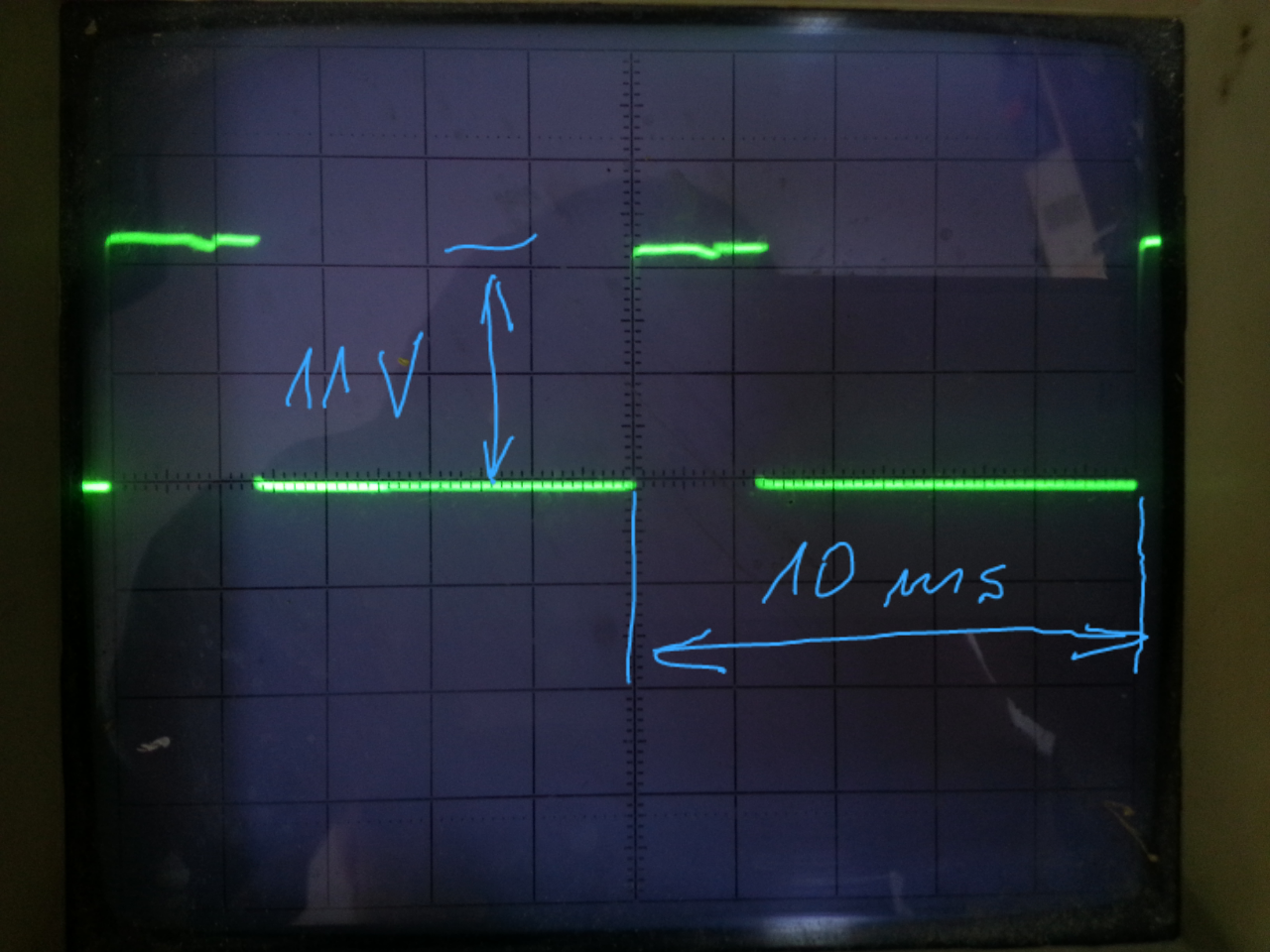

    Sygnał o wysokości ciśnienia ze sterownika chłodzenia do ECU to PWM o okresie 10 ms i amplitudzie 11-12V. Zmiana ciśnienia to zmiana wypełnienia. Jeśli było poniżej 7V - ECU nie chciał czytać.
    U mnie PWM miał 0,7 V, więc ECU wywalił błąd P1540 - za słabe wejście.
    Jak się mu poda stałe napięcie to już powyżej 3V jest błąd P1540 - za silne wejście. Prawidłowy sygnał wygląda tak:
    Opel/Zafira 2002/Z18XE - Sygnały sterownika klimatyzacji / wentylatorów
    Po przecięciu kabla brązowo-zielonego od strony ECU było 12V, prawdopodobnie sterownik klimy zwiera do masy pin 10 na czas zależny od ciśnienia. Jednak sterownik klimatyzacji za bardzo obciążał ten pin i w efekcie sygnał był za niski.
    Dołożyłem więc rezystor od pinu 10 do +12V na płycie i wszystko ruszyło.
