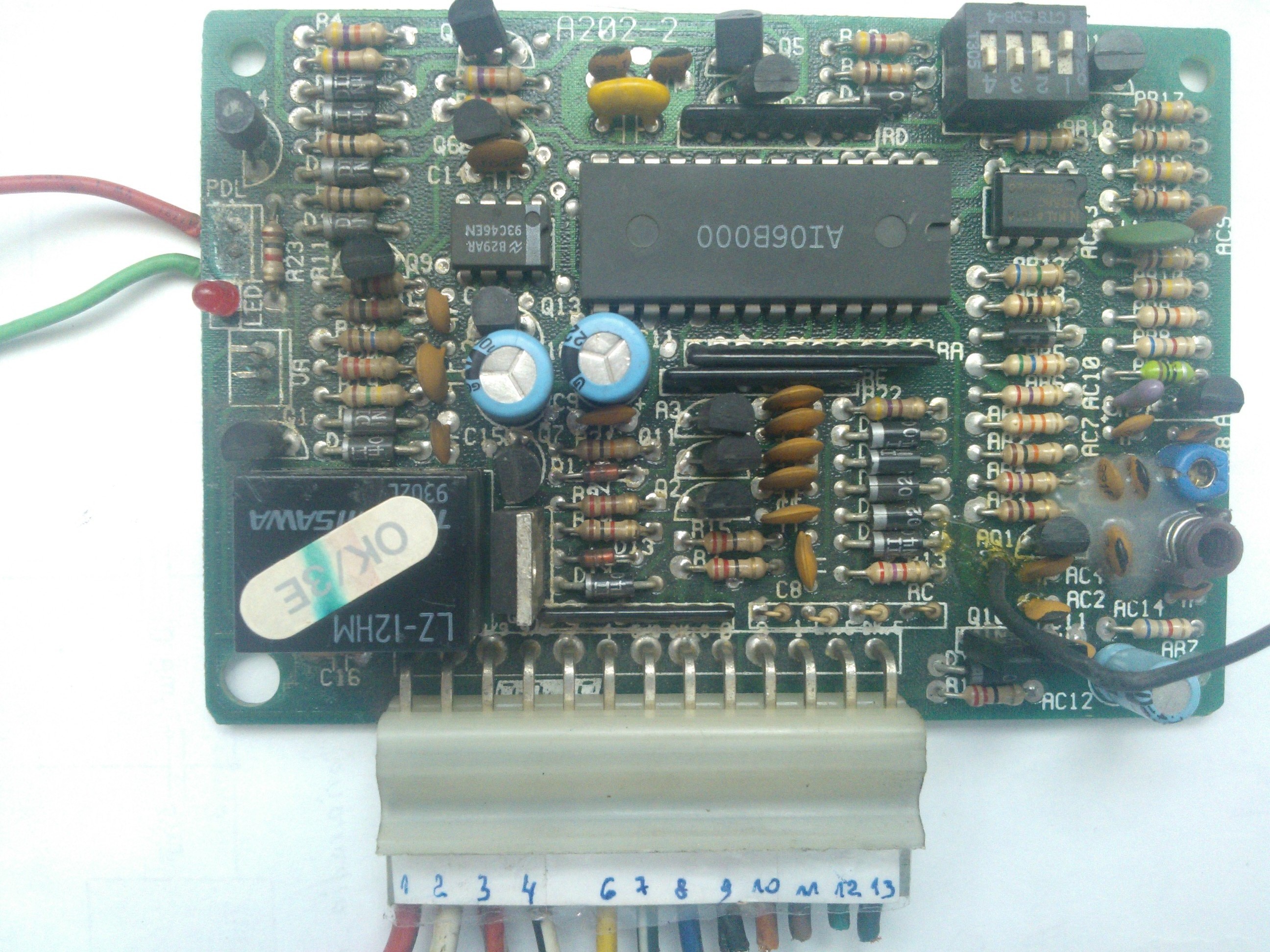

    Chcę zainstalować alarm do garażu .Do tego chcę wykorzystać autoalarm samochodowy.Odwiedziłem złomowisko starych samochodów i odkupiłem za grosze kilka autoalarmów.Oczywiście nie ma do nich pilotów -co komplikuje sprawę sterowania urządzeniem. Zastanawiam się czy jest możliwość sterowania ręcznego - przełącznikiem.:!:Na zdjęciach 1-FOX F 900 :!: 3-MATADOR :!: WP-SILICON

    Każdy z alarmów posiada tor radiowy który steruje jakimś elementem wykonawczym np.tranzystorem. Mając schemat można ten punkt zlokalizować i ręcznie wyłączać lub włączać alarm.Czy to jest możliwe - nie wiem. Narazie 'rozgryzłem' poszczególne płytki i wyszło tak : alarm pierwszy zasilanie 5 /plus/ 6 /minus/ 3 /impuls na minus/ 9-11-12 /przekażnik-przerywane/ Na płytce są 4 przekażniki - do czegu służą trzy pozostałe nie wiem. Z boku są dwa gniazdka - pewnie do czujników ruchu. Na płytce jest LED ale nic nie sygnalizuje /diodka sprawna/ . Obok potencjometr - chyba do zwiększania czułości czujników ruchu ? Cała płytkajest mocno rozbudowana a prąd pobierany w czasie czuwania -tylko 5 mA. Po podaniu zasilania od razu wywołuje alarm na 30 sek.i przechodzi w stan czuwania. Po podaniu na punkt 3 impulsu alarm trwa 30 sek. a po ciągłym zwarciu punktu 3 z masą - alarm jest ciągły i tylko rozłączenie zasilania wyłącza alarm. Może ktoś z czytających ten temat wie co to za alarm i do czego idą poszczególne przewody. Na obudowie jest napis FOX

    Dziękuję p.Norbert S za upomnienie mnie.Temat zapewne mogą czytać zainteresowani i informacja może się przydać. A gdybym zapytał czy mogę taki alarm zainstalować w starej BMW ? Głównym pytaniem w temacie AUTOALARM SAMOCHODOWY jest : czy jest możliwość ominięcia toru radiowego do sterowania alarmem . /podobnie jak np w TV/ Proszę o merytoryczne porady .
