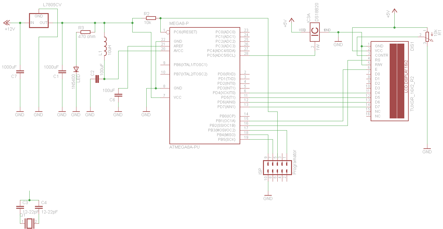

    1. Nie mogłem znaleźć innego w eagle wiec wrzucilem taki jaki mi podpasowal a nie sporjzalem po oznaczeniach, poszukałem głębiej i znalazłem odpowiedni. Wiadomo ze 8v zabiłoby atmege.
    2. Nie sprawdzałem ale już to zrobiłem. W datasheet znalazłem taka o to tabelkę:
    Pierwszy projekt na Atmega - Termometr,Zegarek,Woltomierz
    Ponieważ na chwile obecna dysponuje kondensatorem najmniejszym o wartości 10uF to póki nie kupie odpowiednich kondensatorów, z płytki wywalę kwarc.
    3. Tak z tego linku ale źle spojrzałem, uroiło mi się ze tam jest złączenie obu pinów.
    4. Tak jak pkt 3 :P
    5. Na płytce miałem podłączony pin z programatora pod SCK a na schemacie połączyłem w SS mój błąd.
    Schemacik ;)

  • #19 12284164

    Pozostałe uwagi do poprawionego schematu:
    5. Kondensatory przy 7805 (C7 i C1) nie są zgodne z tym co Ci podałem - przeczytaj jeszcze raz.
    6. Kondensatory C2 i C6 także złe.
    7. Złącze ISP podłącz do GND także piny 4,6 i 8 - niektóre programatory niezgodne ze standardem mogą mieć pin 10 niepodpięty do gnd.
    8. DS18B20 wymaga zewnętrznego rezystora pull-up - sprawdź w datasheet.
    9. Szkoda, że nie narysowałeś schematu według wytycznych, które Ci podałem.

    Witam ! A zatem zaczynam od schematu, przeanalizowałem wszystko i powracając do mojego schematu chce pozamieniać kondensatory (na ceramiczne 100nF) te przy atmedze czyi moje C2 oraz C6 oraz również chyba brakuje do VCC takiego samego jak na C2 i C6 ? A przy stabilizatorze mysle o elektrolitycznych po 100uF. To tak na poczatek, jutro gdy przelece od nowa tutoriale zwiazane ze schematami zrobie nowy schemat jak to teraz wyglada (wzorowalem sie na wersji zalecanej z tego linku http://mikrokontrolery.blogspot.com/2011/04/minimalne-podlaczanie-pinow.html )
  • #24 14144981
    dondu
    Posty: 13906
    Pomógł: 1292
    Ocena: 809
    1. Zastosuj ikonki Rotate i Mirror (w Eagle) do regulatora napięcia i obróć go pinem GND w dół :)
    2. Zapomniałeś podłączyć kwarc do pinów XTAL oraz GND do jego kondensatorów.
    3. 1000uF - to nie te czasy - wiele w elektronice się zmieniło na lepsze :) Spokojnie 47uF wystarczy
    4. C2 nie uF tylko nF.
    5. Jesli nie będziesz dokonywał pomiarów ADC, to L1 jest zbędny. Tak samo C6, który nota bene także powinien być nF zamiast uF.
    6. Piny 15 i 16 LCD to z reguły diody podświetlające - warto podłączyć.
    7. Brakuje rezystora podciągającego wyjście DS19B20 do Vcc - według dokumentacji wynoszący 4,7k
    8. symbole +5V podłączyłeś po prawej stronie schematu, ale dodaj taki sam na wyjściu regulatora napięcia, bo nie będą połączone razem.
    Reszta OK.
