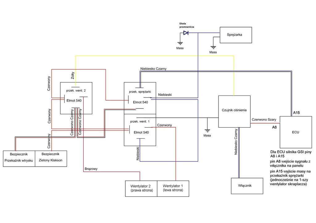

    Mam do wykonania bardzo prosta instalacje klimatyzacji w starym samochodzie, jednak mam pewna niewielka watpliwosc ktora chcialbym rozwiac.
    Dysponuje starymi schematami instalacji gdzie potrzebne sa 4ro-pinowe przekazniki typu 540 (12V 30A). Obecnie sa one trudnodostepne wiec czy moge zamiast nich zastosowac 5cio-pinowy przekaznik o oznaczeniu 541(12V 30/40A) ?

    Mając dane ,,pinologii'' możesz zastosować praktycznie dowolny przekaźnik 12V 30-40A, to tylko kwestia podłączenia, pięć pinów to prawdopodobnie styki przełączane bo dwa idą do cewki przekaźnika.

    Rozumiem. Faktycznie znalazłem rozpiskę 541 i wszystko się zgadza. Po prostu będę ignorował jeden ze styków 87.
    fso - Czy przekaźnik 541 12V 30/40A zastąpi 540 12V 30A w instalacji klimatyzacji?
    Jednak mam kolejny problem. Dysponuje schematem jak poniżej, jednak nie mam na nim rozpisanej pinologii tzn. Nie wiem do końca co podłączyć do cewki, a co do przełączników. Może ktoś z was po rzuceniu fachowym okiem na poniższy schemat podpowie co pod jakie piny w przekaźniku podłączyć?

    NIE JEST TO SAMO: 561 (oryginał Elmotu był w czerwonej obudowie) ma styk przełączny, 87 NO, 87a NC - i można się "naciąć".

    Kupiłem już 3 sztuki 541, jednak dalej pozostaje kwestia podłączenia.
  • #9 12238663
    Zico63
    Poziom 37  
    Jaka kwestia? Jeśli dobrze odwzorował Kolega położenie konektorów w przekaźnikach na tym rysunku, to jest jak napisałem, w dodatku 85 mogą być bez przeszkód zamienione z 86.
    A jak już to ma u Kolegi działać - to inna kwestia.
    Czerwone pionowe to zasilania. Poziome - wyjścia prądu, a te wspomniane 85 i 86 - sterowania.
